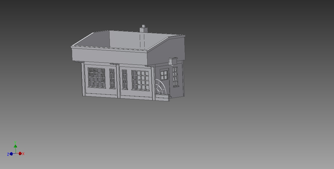

Je suis occupé de dessiner quelques objets de décors et je suis en train de finir mon premier batiment.
Je suis assez surpris par le prix.
Pour le diminuer j'ai essayé a plat en pieces détachées. Mais c'est quasi le même prix. J'ai aussi changé le sens du modèle. Je n'arrive pas a faire baisser le prix.
Quelqu'un a une idée pour y arriver?

Mets toutes les pièces à plat, une pièce par mur et tu assembles après :maitre: L'axe Z, c'est du temps machine, moins tu as de Z, moins ce sera cher #B5

Non en fait toutes ces boîtes tarifent au volume de matière, donc quelque soit le découpage, ça ne change rien.

Donc, faut les baiser en faisant du creux C7

Ça a marché avec ma citerne !

Oui mais attention, il faut que le creux soit débouchant, un trou de quelques mm suffit :mdr2: :mdr2:
