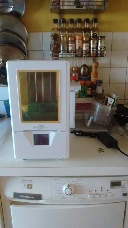

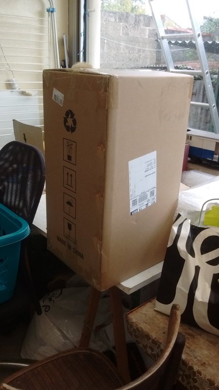

Messagepar augerd » 09 05 2020 à 19:28
yes ...
... elle est arrivée :rod_coeur :rod_coeur
juste déballée pour vérifier la version de soft, puis remballage, car elle part au bureau ... c'est pas dans note maison de poupée que je pourrais l'utiliser :mrgreen:
Chuitubox est installé sur la station 3D, ça va dépoter maintenant #B6
Dominique :mrgreen: :mrgreen: :mrgreen:

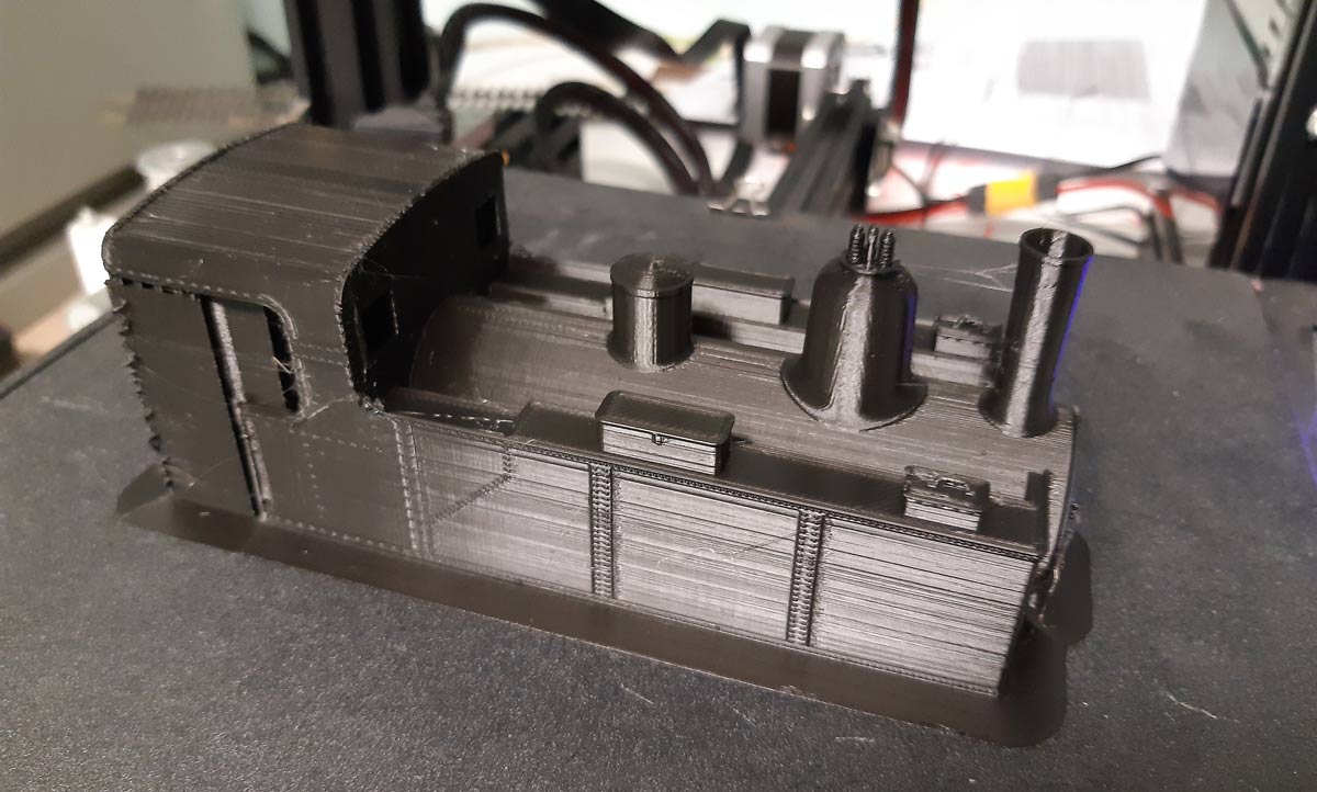

Messagepar 3DMetrique » 15 05 2020 à 23:09

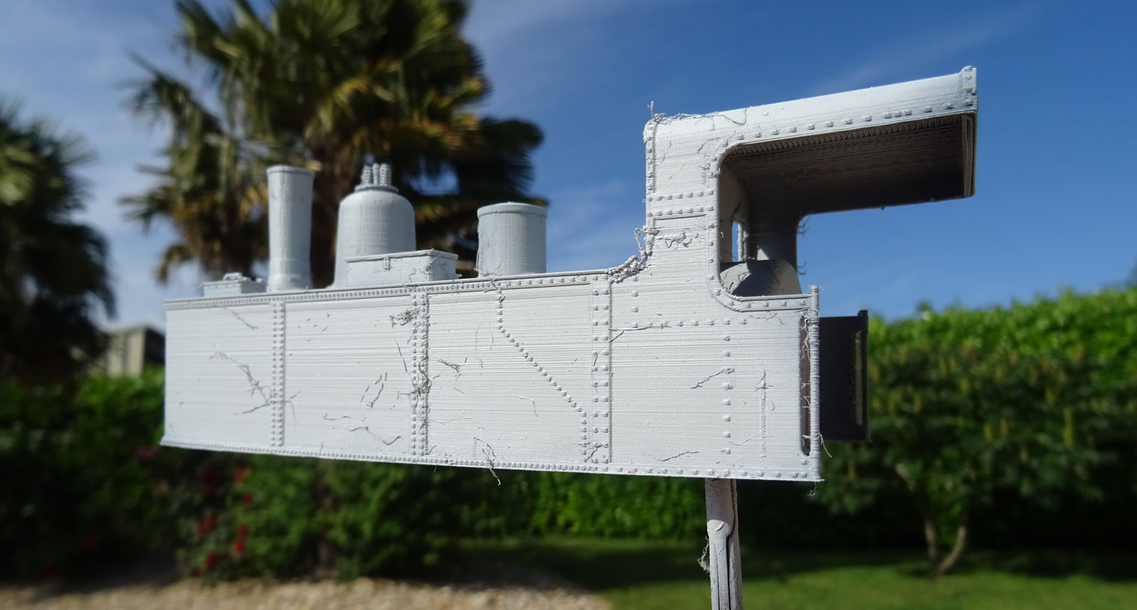

Mon Ender s'ennuyait hier et je lui ai assigné un petit travail, tester la Piguet TC en zéro simplement pour voir...
Le temps d'impression... quand même, plus de 26 heures
après élimination des supports :

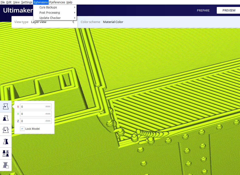

Il reste quelques défauts qu'on peut déjà voir sur le logiciel CURA : le tablier et le châssis reste à imprimer une vingtaine d'heures supplémentaires.

Messagepar JJB » 16 05 2020 à 00:09
A oui, quand même, pratiquement 27Hrs!..... D9 Le résultat est quand même intéressant, même si les "Strates" sont toujours aussi visibles. Le temps d'impression et la qualité ne serait ils pas meilleur avec l'imprimante résine??

Messagepar 3DMetrique » 16 05 2020 à 00:17
Elle est pourtant toute menue la "libellule" mais elle ne rentre pas sur le plateau de la Photon. En tous les cas pas en zéro. Elle pourrait passer sur la Ender en G, mais là c'est 32 heures d'impression D9

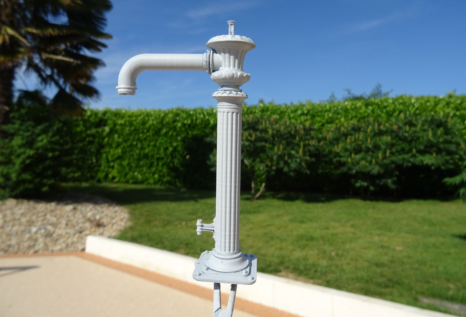

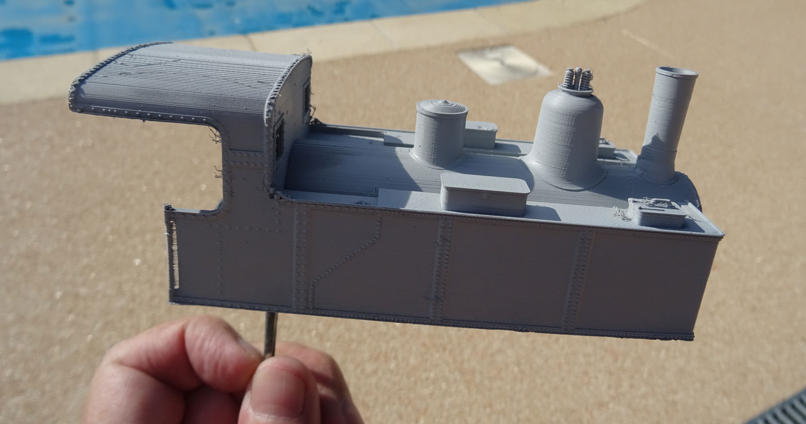

Les deux techniques sont totalement différentes mais peuvent donner des résultats intéressants pour nos maquettes, en HO, HOm il est certain que la SLA (résine) est plus adaptée par sa finesse, mais quand il s'agit de gros volume et de plus grandes échelles la FDM peut donner des modèles sympa, exemple :
Une grue PLM type M12 avec la Photon comparée à la même en FDM (Ender III buse 0,4 et ouche de 0,12 mm) mais en Zéro et montée .
Là la FDM marche bien car le modèle n'a pas trop d'aplat ou de surface légèrement bombée, sinon les marches d'escalier deviennent prohibitives. On peut paraît-il lisser les surfaces avec un solvant, mais quid des rivets ?

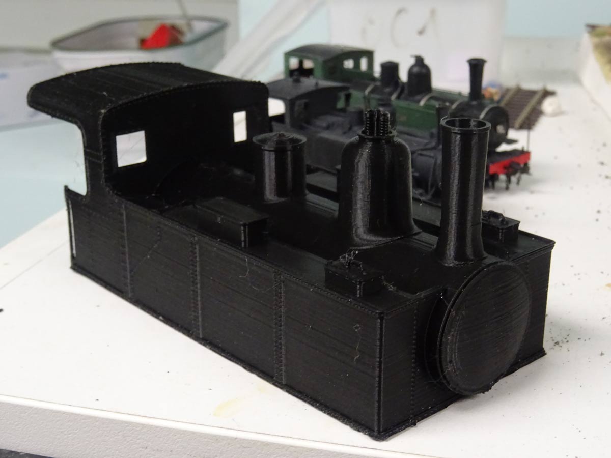

Sur la petite Piguet qui me sert de test c'est très visible (mêmes réglages que pour la grue PLM)

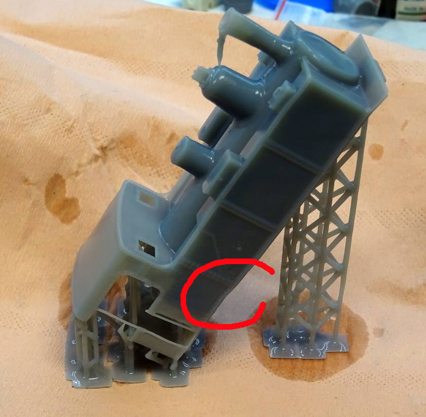

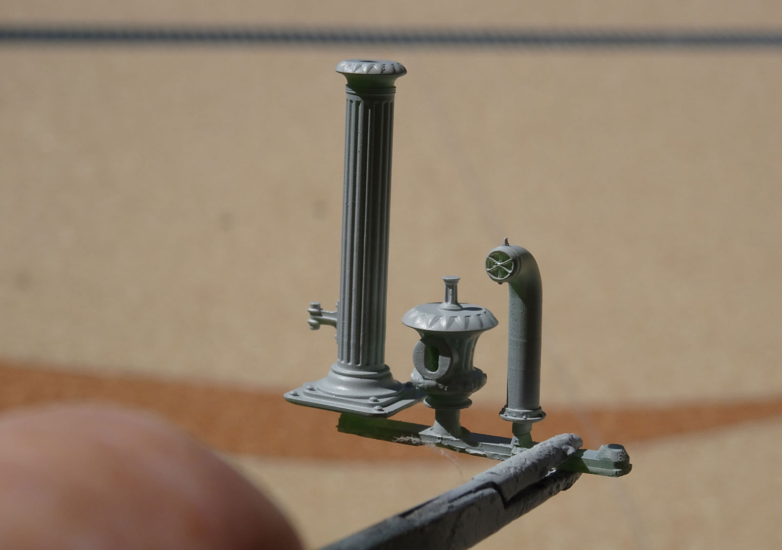

Avec la Photon, j'étais arrivé à ça: mais des défauts restent présents. Je n'ai pas refait de manip mais il aurait fallu mettre des supports tout le long du modèle, dès qu'il y a un porte à faux il se tord et se déforme au fur et à mesure de l'impression. La dimension maxi de l'impression est de 115 mm c'est trop juste pour ton modèle.
