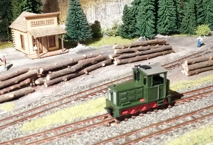

J'ai acheté un locotracteur pour mon petit réseau. Et voilà que la transmission a lâché....Cette transmission est faite par un ressort situé entre le moteur et la "boite" de transmission. Avez vous rencontrés ce genre de problème ?

Type 030 Roco visiblement ? Tu peux remplacer par un tube silicone en enlevant les deux supports du ressort. Par contre c'est étonnant que ça lache à cet endroit :F9 C'est plus souvent les roues dentées entre les essieux.

Mon locotracteur est vraiment usé par 15 ans de circulation en va et vient lors des expo : ce sont les supports d'axe du moteur qui sont ovalisés ...
j'ai trouvé en bourse le même à pas cher, je vais remplacer la mécanique ...

Je confirme, c'est bien un Roco. Etrange tout de même cette transmission par ressort...

Yess ... j'ai retrouvé le "nouveau " locotracteur et je comprend pourquoi pas cher ... :rod_siflet
Test sur Pelican Beach ... ça marche pas .. un peu de pshiiit pour désoxyder ... ça commence à rouler avec des hoquets ... :F9
Petit à petit, la mécanique se libère, mais après nettoyage des engrenages, et huile Marklin sur les points à lubrifier ... ça roule impec :ipb-251

Bon ben j'ai suivi vos conseils avisés. Le petit locotracteur a retrouvé les voies de la scierie.
