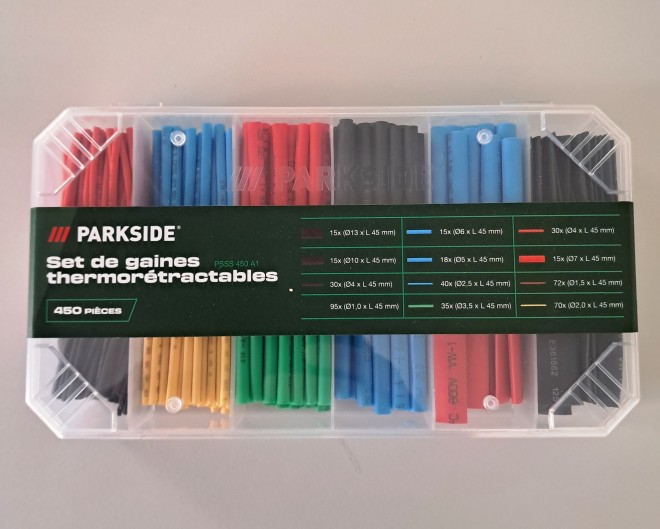

Merci pour l'info JP, elle m'avait échappée #B6
Pour les gaines thermo-rétractables faire attention, certaines supportent la température du fer à souder, d'autres pas :C2 H4, c'est extrêmement désagréable....
Si quelqu'un à des infos sur celles de LIDLE ??

Bon je viens de tester la gaine Thermo, attention, 165°C maxi. Donc en contact direct avec le fer à souder, oui, si vous avez un fer thermorégulé en baissant la température, sinon c'est fondu = un trou..... Il y a tjrs la possibilité de juste "approcher" le fer, mais c'est acrobatique.....

Pour éviter la perforation des gaines thermo rétractable l'astuce consiste à chauffer avec le corps du fer à souder pour la retraction
la chaleur y est moins forte mais suffisante #B6
