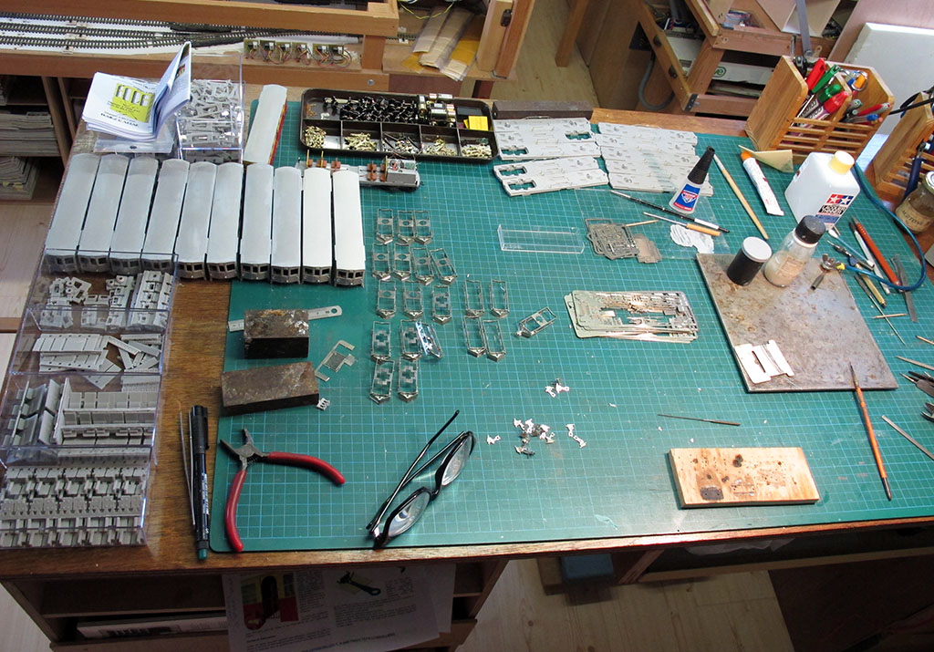

une petite idée de la taille du chantier, le travail de série continue et suit son bonhomme de chemin.
une série d'attelages par exemple
tout frais sorti du four de la cabine à peindre, le masquage est toujours long à faire. Mr Vigeois, s'il à l'œil aguerri verra sur ce plateau les sièges de son DD ML eh oui tout arrive. :rod_siflet :F5
sans maques, prêt à la pose
bon, fini la pause café :F5 :F5 ...

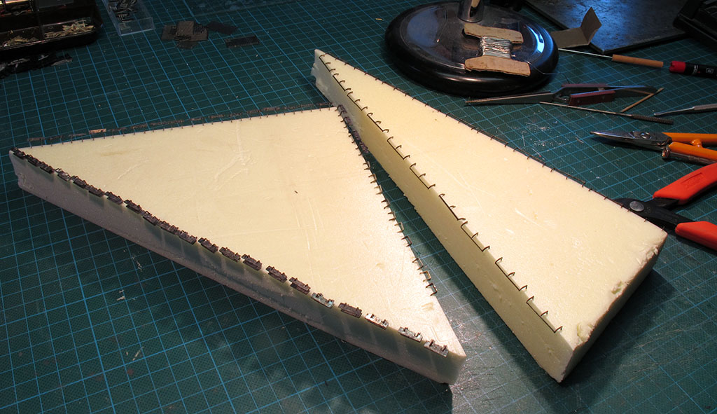

En fait ce n'est pas si pénible que ça la série, ça permet de longues séances de travail à ne pas réfléchir :F9 ça se corse un peu avec les petites pièces, en ce moment je me tape tous les 40 capteurs pour le troisième rail, c'est petit, il y a 2 couches de maillechort à contre-braser, il faut plier et introduire dans 4 petits tenons, là c'est interminable et il y a aussi tout le coté ponçage du toit H4 H4 beurk, mais pour le reste vous connaissez les conceptions de Cyril, il n'y a pas de piège ou de truc imontables. Mais c'est vrai, c'est long et il faut alterner. Je pense que je vais craquer et faire un intermède laiton un de ces jours. ;)

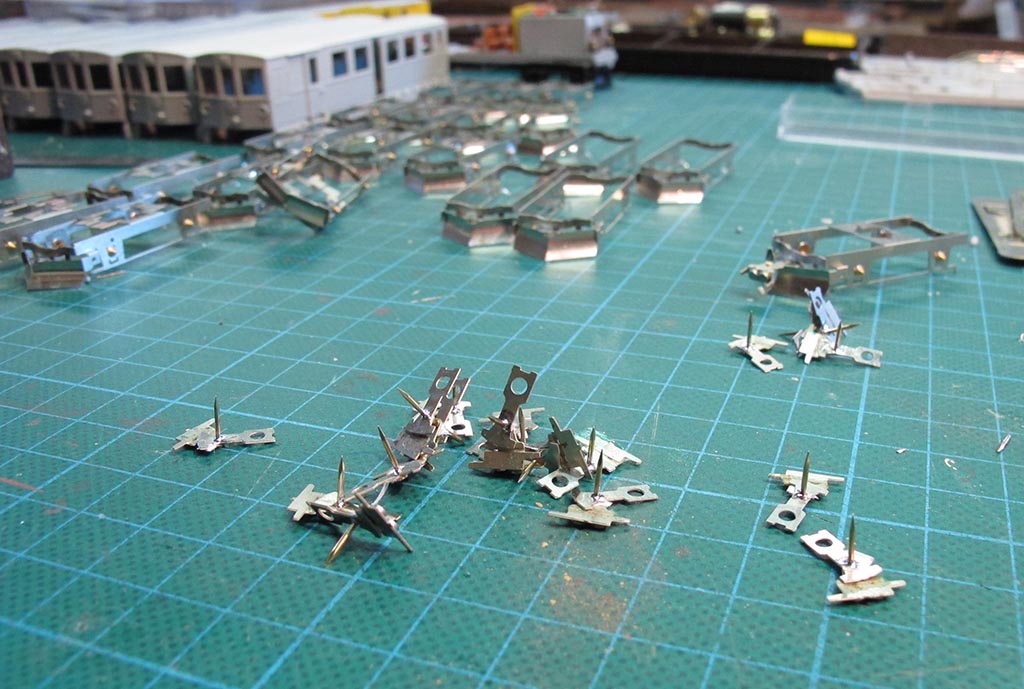

Messagepar dan_ost2000 » 05 05 2014 à 16:31

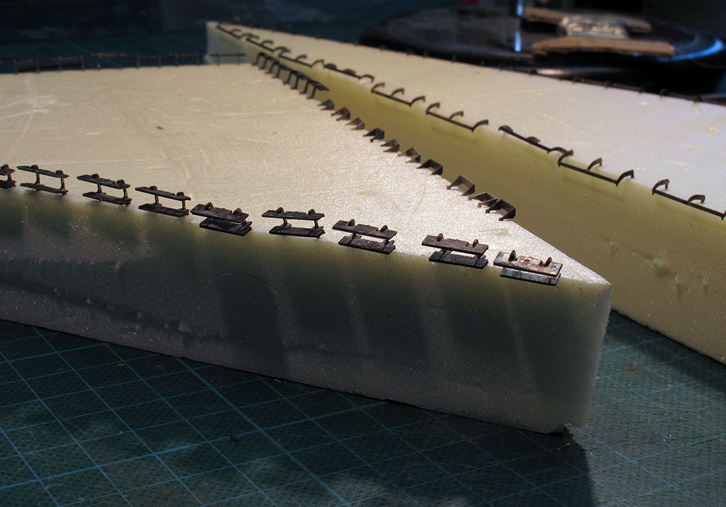

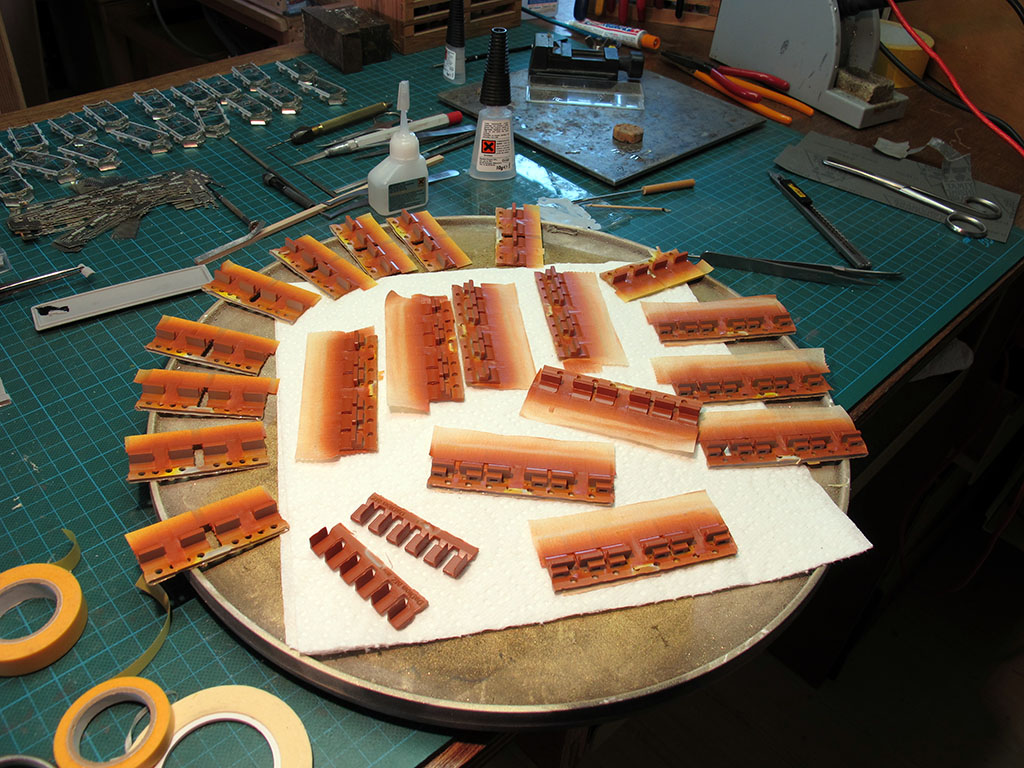

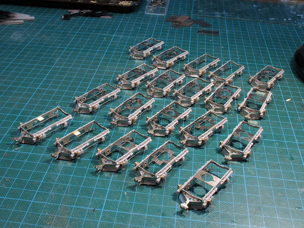

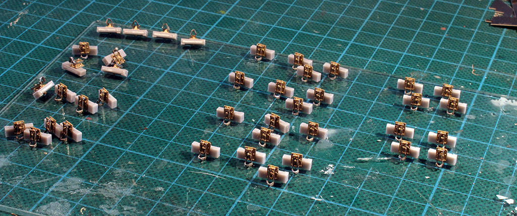

Retour sur le chantier, j'ai un peu été écarté de l'établi ces derniers jours ce qui fait que ça avance doucement.
Comme des petits soldats, les frotteurs pour le 3ème rail.
qui sont posés sur les bogies. C'est prêt pour la peinture.

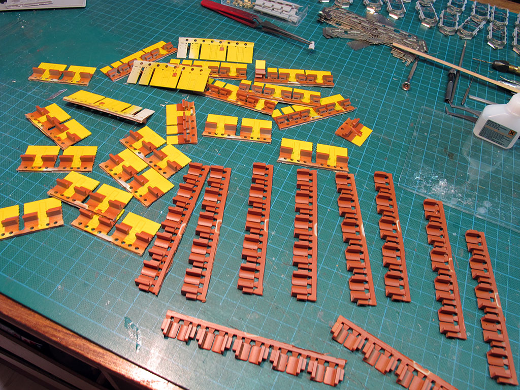

ainsi que les marches pieds et les glissières de porte qui on demandé pas mal de temps
De retour de la cabine de peinture, le montage peut commencer

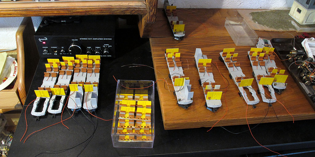

Messagepar dan_ost2000 » 13 06 2014 à 17:38
Le stakhanoviste du TJ, le retour :rod_siflet

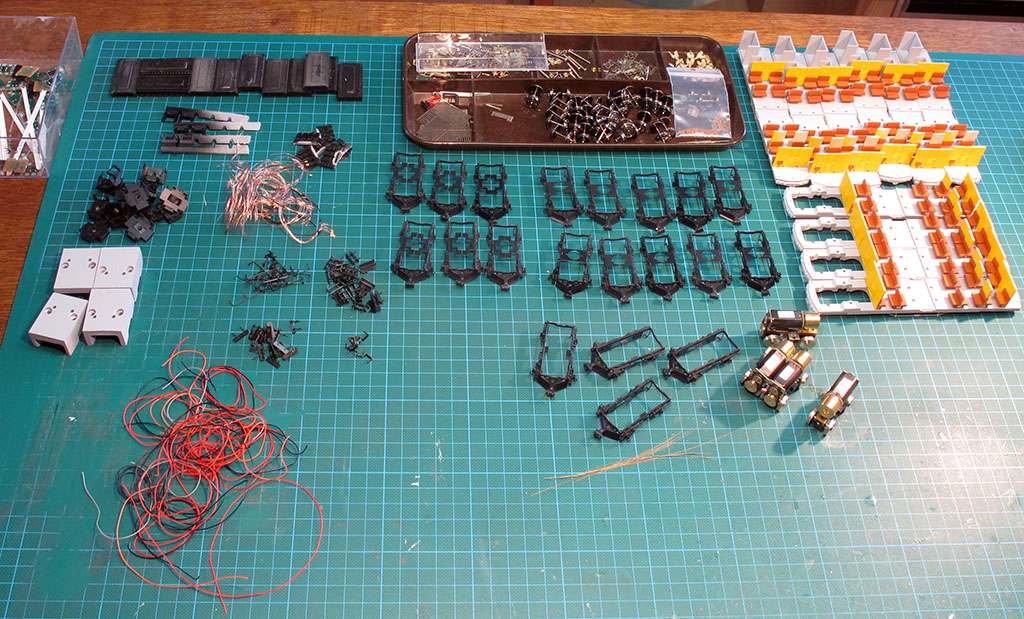

Enfin des news. Un peut freiné dans mon élan pour diverses raisons dont des gros travaux à la maison, j'arrive tout de même à dégager un peut de temps au montage de cette série.

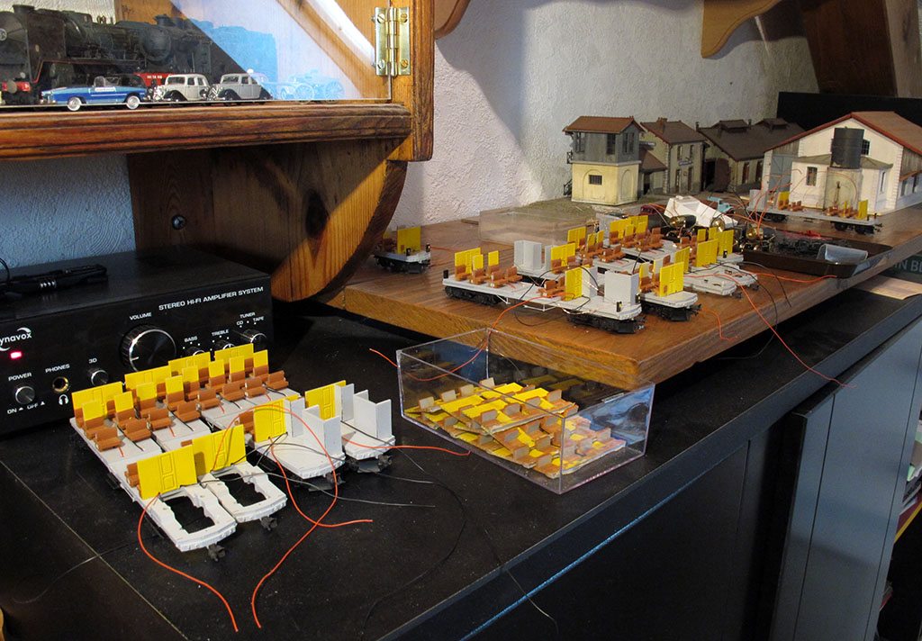

Les bogie sont assemblés et montés en place sauf les bogies moteurs, le pré câblage est fait

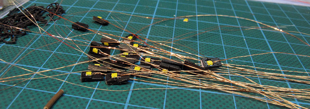

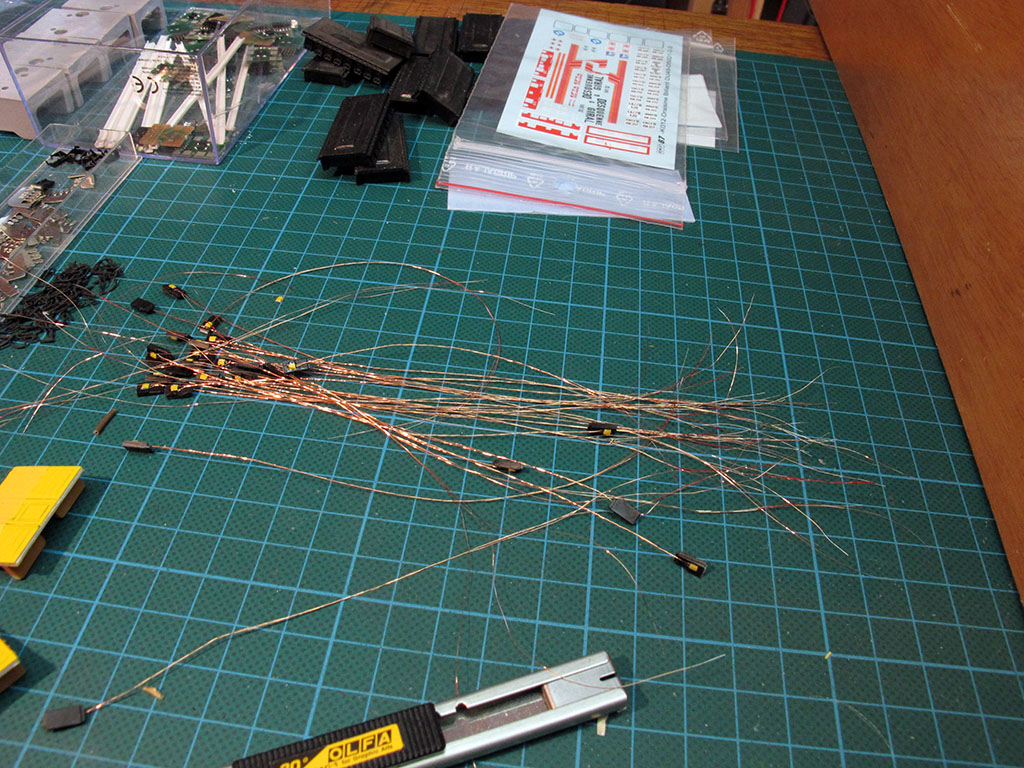

Les diodes cms sont préparées, prêtes à la pose, pff c'est minuscule et pas facile de manipuler du fil de 0.1 mm.

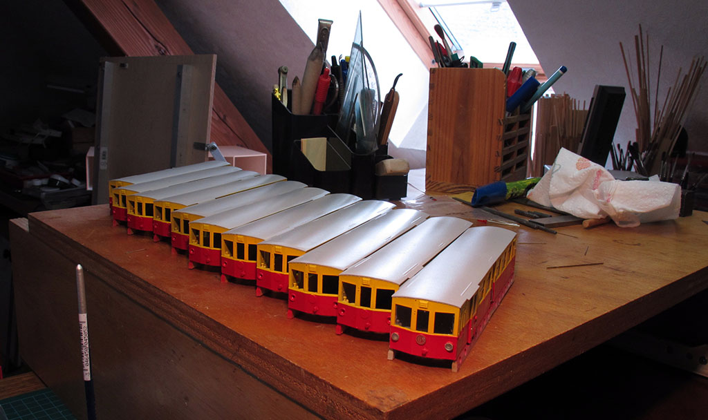

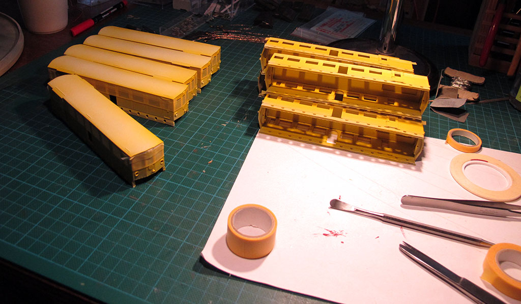

La peinture est faite, d'abord le jaune et le masquage
suit les toits en gris et enfin le rouge

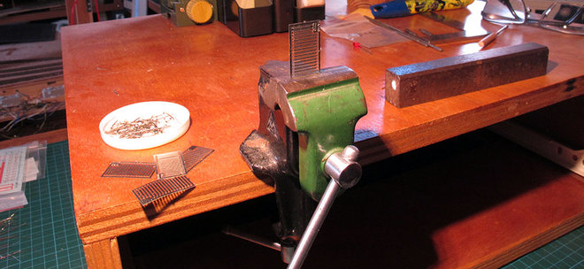

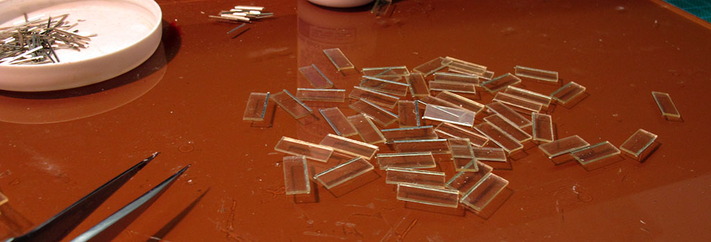

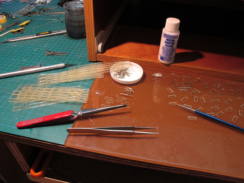

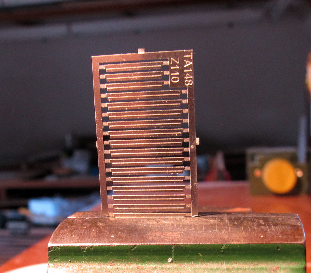

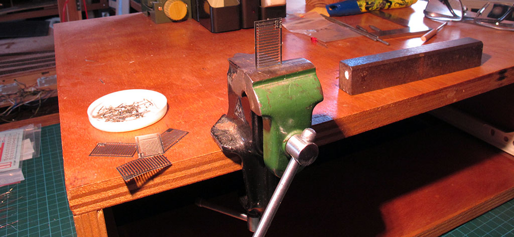

Un autre délire, le pliage des cornière de vitrage. Réaliser une cornière de 1x1 mm épaisseur 0.1.
Il faut un bon étau à mors bien parallèles, une pièces de métal qui sert à plier, une bonne loupe pour bien voir le trait de pliage et beaucoup de patiente. J'en ai loupé deux, les deux premières, après ça va tout seul, pas besoin de marquer le pliage comme précisé dans la notice, couper les petites pattes d'attache, c'est presque tout aussi long que le pliage.
Et enfin pose de ces cornière sur le vitrage.
