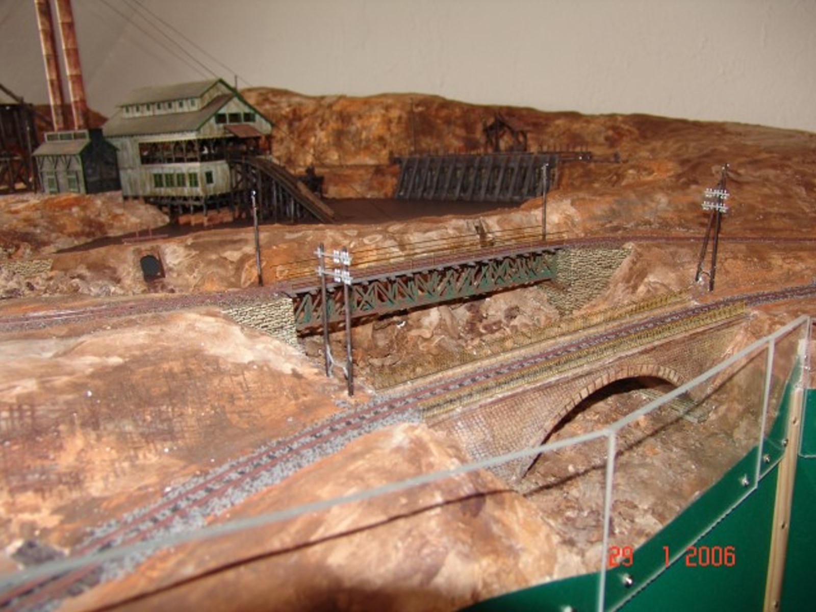

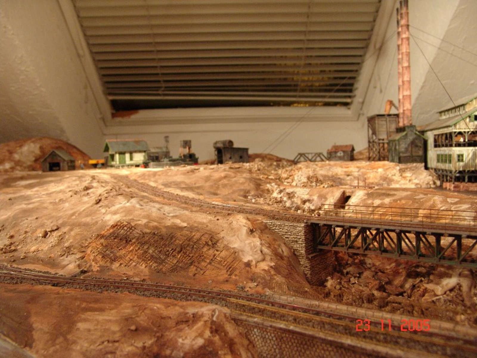

Pour Port de Carhaix, j'ai enlevé la structure médiane, collé la voie au dessus des 2 longerons et refait les croisillons médians avec les morceaux enlevés auparavant; et voilà ce que cela donne...

C'est beau :rod_coeur :rod_coeur :rod_coeur a l'origine, c'était le même pont ? même les culées sont superbes :rod_coeur
Mais qu'est-ce que la structure médiane ? cela voudrait-il dire que la largueur a été réduite ?

Il est vrai que pour le réalisme, il vaut mieux que les longerons soient sous les rails, ce qui implique de rétrécir le pont. Je n'osais pas le proposer.

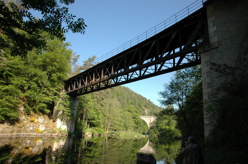

Tiens, un exemple en voie métrique, sur l'ancienne ligne CFD Raucoules- Yssingeaux:

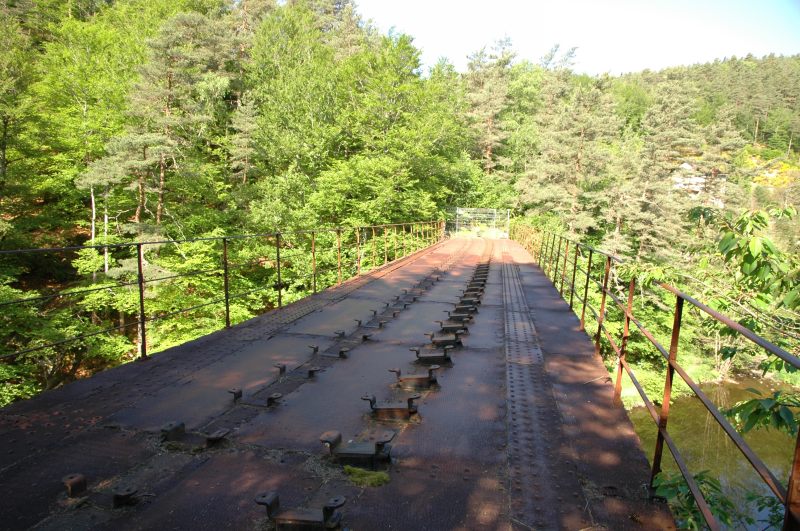

On voit les fixations des rails sur le platelage et même l'amorce de la courbe au premier plan.
Les longerons sont invisibles.
Pour la taille du pont, ça dépend un peu du type de CF que tu modélises. Si c'est de la "grosse" voie étroite comme en Allemagne ou en Autriche, ça n'a rien à envier à la voie mètrique. Par contre, si c'est de l'Egger-Bahn...

magnifique ouvrage d'art :rod_coeur, je pense que sur la seconde photo, les longerons doivent se trouver sous les semelles d'attache des rails, effectivement, point de traverse ni de blochet, les rails étaient posés a même le tablier du pont, ça devait faire un boucan d'enfer quant un convoi passait dessus, mais personnellement, je ne me sent pas capable de découper le tablier dans le sens de la longueur pour le réduire en largeur, si je l'achète, le modèle Auhagen, il restera tel quel.

Avec un plateau "métallique", on ne verra plus rien. Si on veut être un peu plus réaliste, on peut coller les rails, sans traverses, directement sur le plateau. Avec une petite jauge d'écartement bricolée vite fait, ce n'est pas très difficile.
