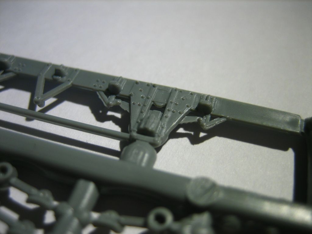

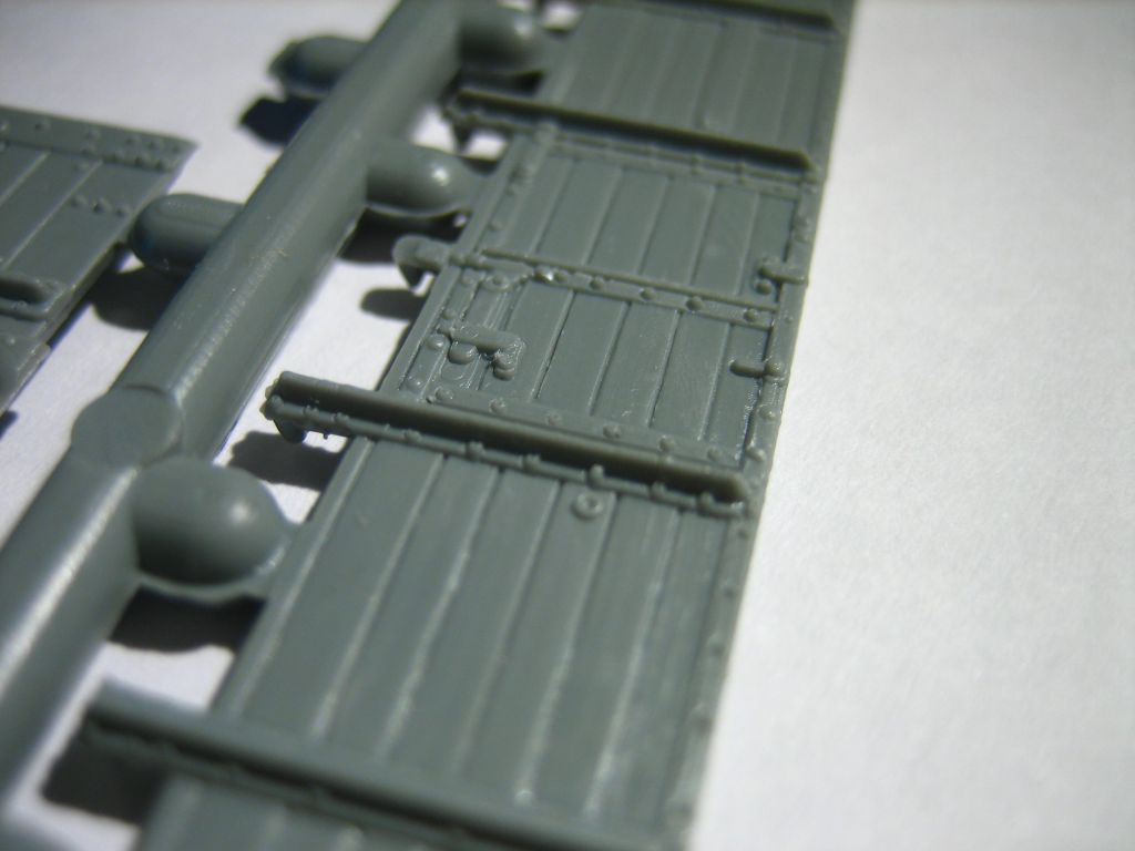

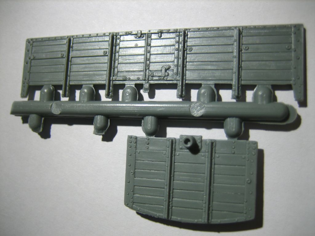

Après déballage, les wagons Jocadis ont l'air pas mal. Certes les rivets sont un peu épais, mais il faut le nez macroscopique dessus pour ça ! :?
Par contre, après léger ébavurage, le châssis est fin... #B6

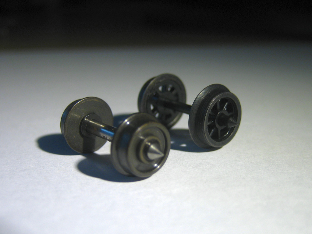

Les Roues bien sûr sont petites et pleines... :(
Comparaison avec les Parkside Dundas de 8mm à rayons :
Sur 22 essieux (44 roues), seules 5 roues sont légèrement voilés. Il s'agit en fait du flasque en plastique injecté, mal embouti dans le bandage.
Un petit redressement et c'est corrigé !
Pour info, les essieux Jocadis et Parkside ont tous les deux la même longueur d’entre-pointe : 20mm
Donc pas d’échange de roue ou de charcutage des châssis ! :ipb-251
