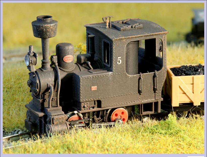

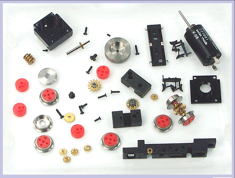

Cette version avec bloc plastique est a proscrire absolument ! Pourquoi ? Il arrive que le moteur chauffe, et le plastique qui chauffe se déforme ! Conséquence, tout part à la poubelle.
Plusieurs artisans ont proposé des modifications au fil des années dont Sheling et des amateurs Hollandais qui produisent également la plaque tournante. La seule radicale (mais qui coûte trés cher, on n'est toutefois pas obligé d'acheter toute la collection) reste la réédition Egger par un passionné Suisse, Egger-Réplika. Implantable ! la future nouveauté sera justement la loco tramway légèrement raccourcie. Ces engins sont Trés lourds avec caisse en fonderie, Volant d'inertie qui fait que les roues continuent de tourner lorsque l'on soulève la loco des rails ! Vitesse reelle a l'échelle = 40Km/h.
Un trés bon article est paru a ce sujet dans un "Voie Libre".
Abran
Abran
Messages: 4370
Localisation: Marseille
Re: idée de materiel pour debuter en HOe ou HOm
Messagepar Beyer-Garrat » 20 11 2011 à 11:01
Et pour avoir tenu en main et testé ce modèle Egger-Réplika sur mon module, l'inertie est bien présente malgré la taille D9 De la véritable horlogerie Suisse mais qui a un cout !
