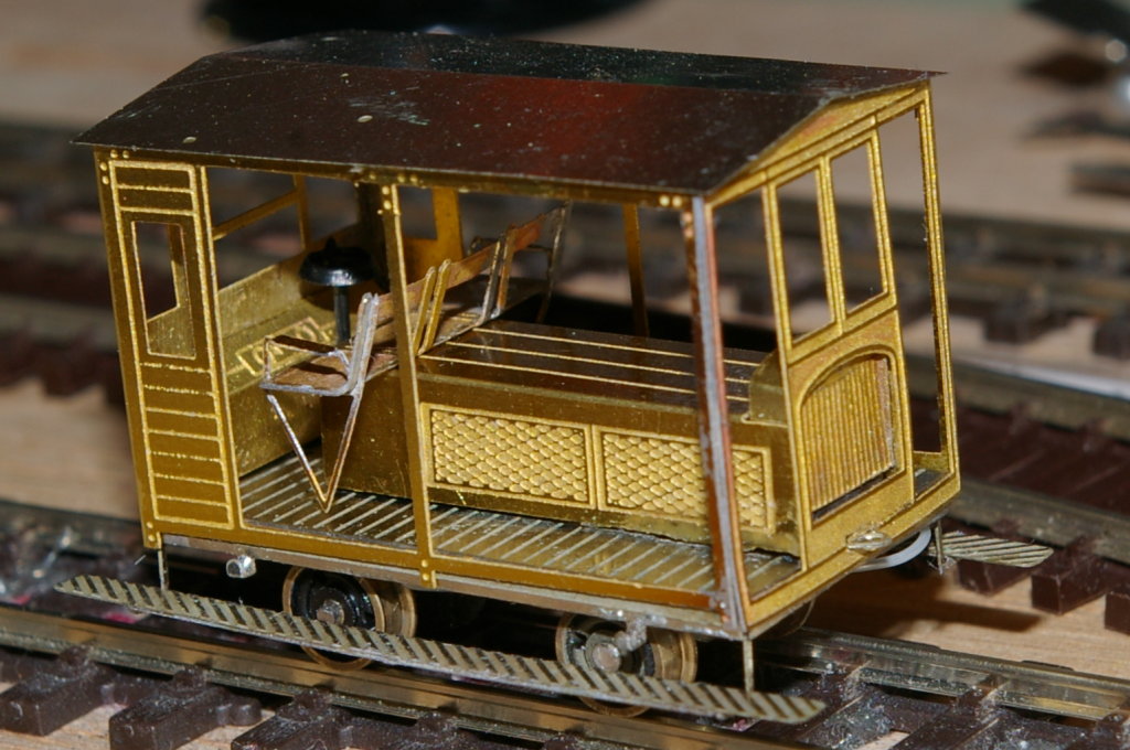

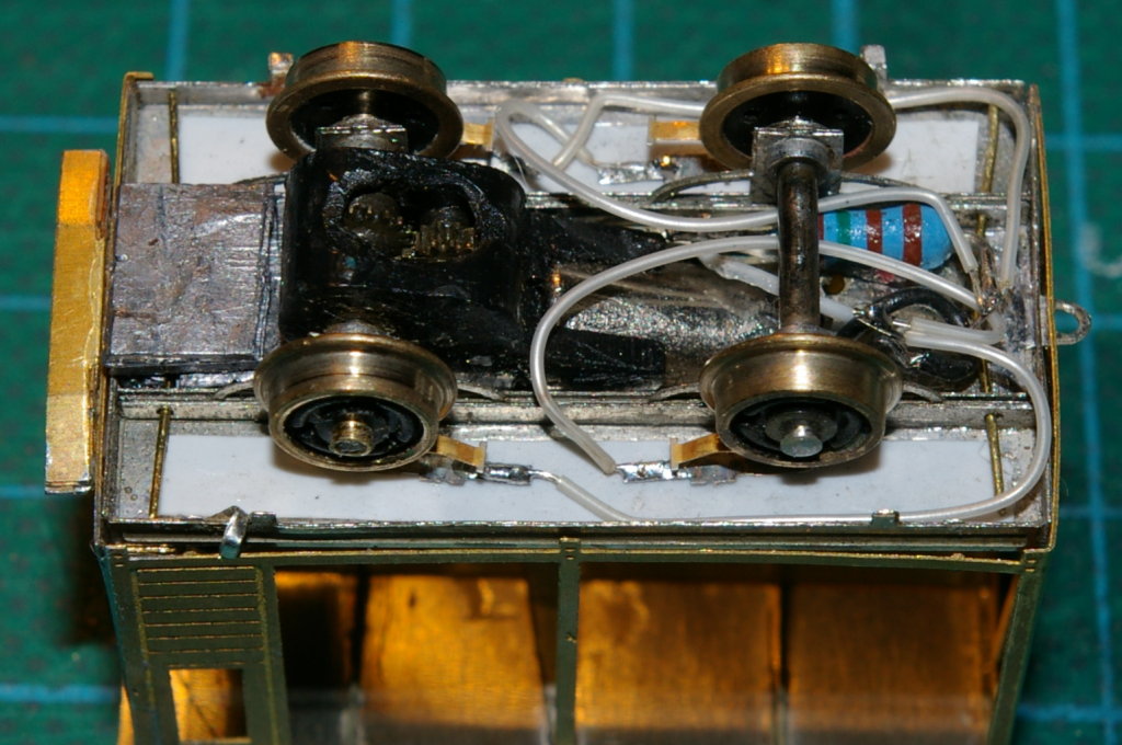

Je n'ai pas eu le loisir de refaire la caisse de ma draisine,mais j'ai progressé pour le captage du courant et la motricité.
Voici la solution adoptée : les contacts sont des contacts de lecteur de cartes SIM récupérés sur un téléphone mobile (jamais imaginé que ces trucs me serviraient un jour !). J'ai collé une feuille de carte plastique 0.1mm (Jambon d'Italie Carrefour !), puis collé les contacts en place après avoir soudé les fils. Ces derniers divaguent sous la caisse, pour ne pas "tirer" sur les contacts :
Les palliers A.Gibson et les roues Parkside ayant nettement amélioré la motricité, la petite draisine tracte allègrement un wagonnet de draisine Jouef adapté au HOm avec des roues jocadis (voir la collection de tutos pour retrouver le fil) avec comme attelage un simple fil de laiton plié.
Donc, quand j'aurais les dimensions du lorry, et quelques vues plus précises... hé ! hé...
La caisse étant amovible, j'ai réussi à ne pas la broyer maladroitement, cette fois. Voici les marche-pieds en place (fabriqués en m'inspirant de la méthode de 3DMétrique, en deux épaisseurs et pliage), ainsi que les sièges :
vue avant :
vue arrière (la commande de frein vien d'une grappe Jocadis, mais... je la trouve un peu grossière maintenant :

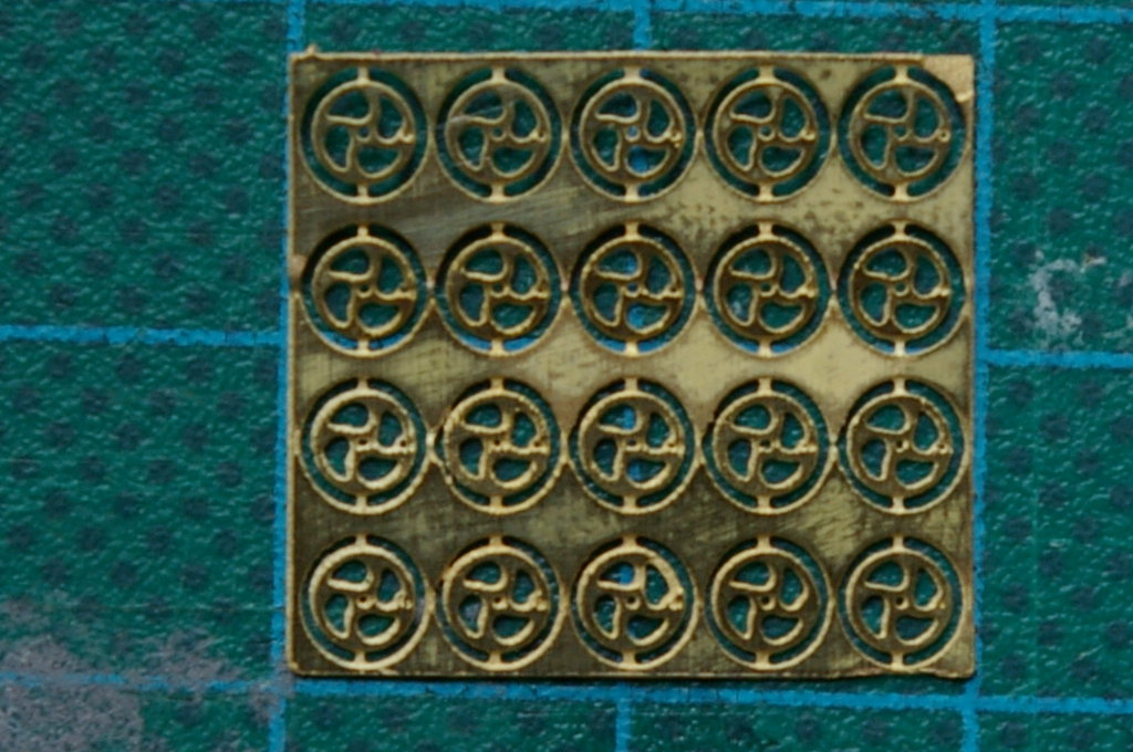

Messagepar Marcel » 02 04 2011 à 17:00
Zébu a écrit:...quel difficile, celui-là !
Ergoter pour un frein !
Hé !... c'est pas du Z, mais du HO... :^>
Je pense que "ça" passera mieux (à force de tout regarder au travers d'une loupe de bureau, aussi...) :
20 volants de 3mm avec rayons courbes dans une Chute de 20x18mm... Vive la gravure au bocal !
(tiens, 'faut que je le montre sur l'autre fils aussi.)
MJModélisme

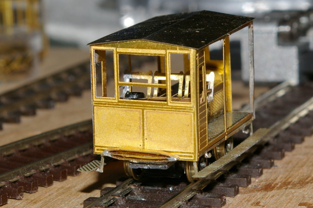

Re: Draisine "Anjou"
Messagepar Marcel » 03 04 2011 à 18:59
On approche du but !...
Nouvelle caisse, "skis", peinture, phare et trompe... Ne manque plus que les bâches roulées.
Autre vue, avec une voiture Decauville "maison". Histoire de bien mesurer la bestiole, je rappelle que la voiture est composée de deux caisses de voiture Jocadis.

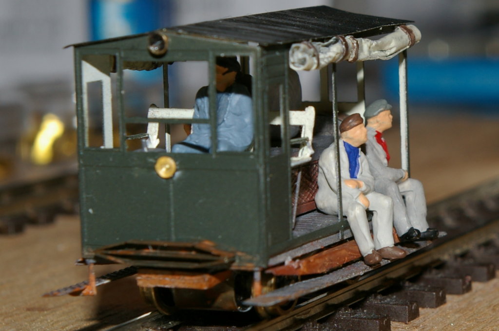

Messagepar Marcel » 09 04 2011 à 00:40
La touche finale... :^)
Il fait beau, les gars ont relevé les bâches et préfèrent prendre le frais assis sur le plancher, les pieds ballants au-dehors...
