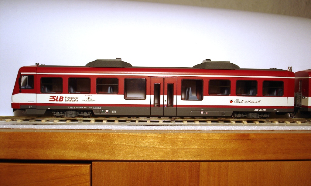

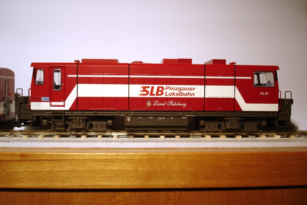

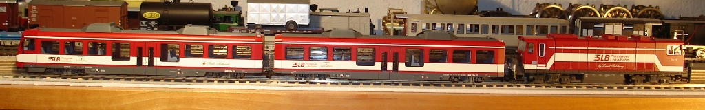

En complément de la description de Sbalmo, voici quelques photos de la rame SLB Liliput en HOe. N'ayant pas (encore) de réseau, je n'ai pas pu tester en détail son fonctionnement. Les boudins de roues sur la machine sont particulièrement fins.

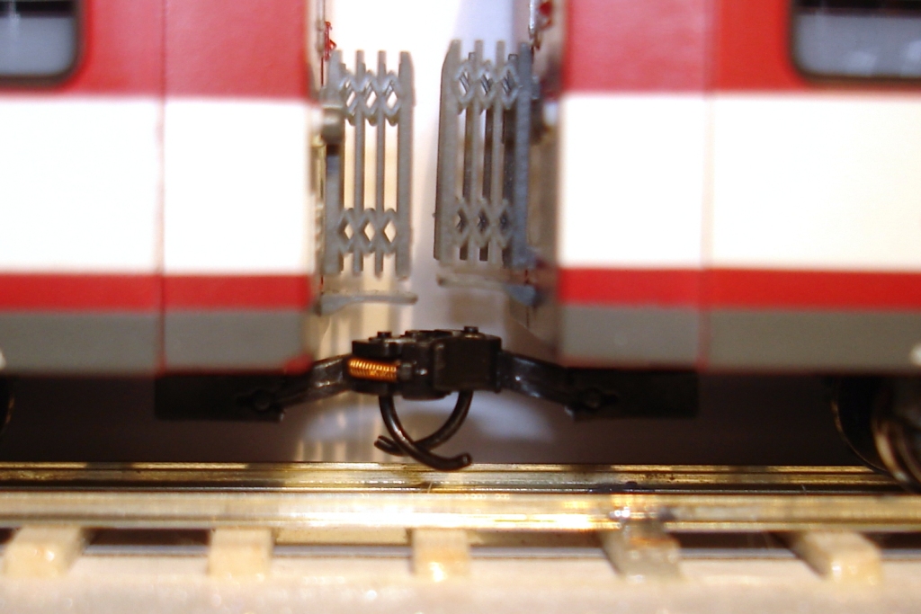

Quelques remarques au sujet des attelages fournis. J'ai installé des deux côtés de la machine l'attelage classique sans boucle (elle est incompatible avec la traverse de tamponnement). Sur la voiture intermédiaire, j'ai monté côté machine l'attelage à boucle et du côté voiture-pilote l'attelage genre Kadee (l'attelage classique à boucle est incompatible avec la passerelle d'intercirculation). La voiture-pilote est également équipée coté voiture intermédiaire de l'attelage Kadee. A l'autre extrémité se trouve une reproduction de l'attelage Scharfenberg.

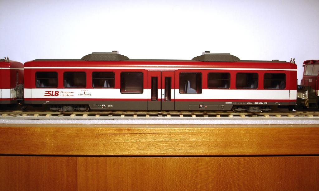

Tous les accessoires de caisse sont montés en usine. Malheureusement, le fabriquant a commis une toute petite erreur. Sur la voiture intermédiaire, la passerelle et les barrières d'intercirculation en position repliées sont montées du côté du sigle SLB alors qu'elles auraient dû se trouver du côté opposé. Sur toutes les photos consultées Le sigle SLB se trouve côté voiture-pilote et non côté machine. On peut soit accepter ce petit défaut mineur ou bien on peut essayer de décoller le plus soigneusement possible ces pièces et les recoller en bonne place.

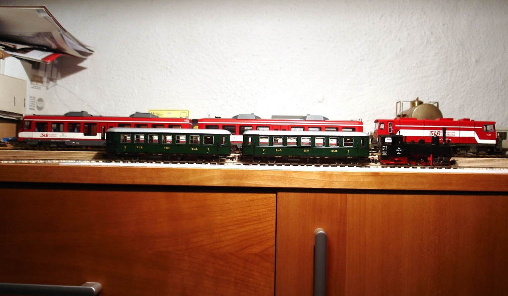

Je suis quand même déçu par l'attelage genre Kadee qui est un peu "dur" (l'attelage entre deux véhicules doit se faire un peu brutalement). Il ne me semble pas trop prévu pour les manoeuvres.

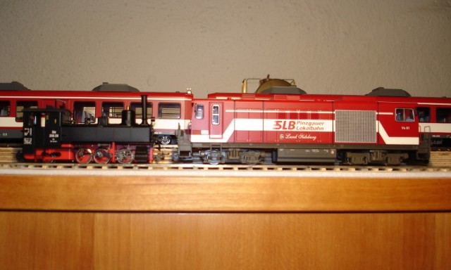

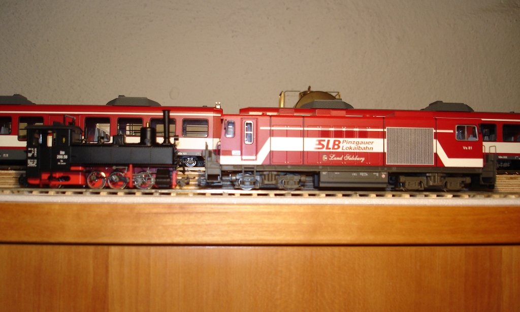

Comme Sbalmo l'avait déja remarqué, le gabarit de cette rame est vraiment généreux. On n'est pas loin de la voie normale (voir les photos ci-dessous).

Effectivement, c'est plutôt imposant pour du HOe.... :C3
Merci pour les clichés !

Merci aussi pour les clichés #B6 ... dans lesquels on devine au passage d'autres centres d'intérêt que le H0e autrichien ! #B5

Tu pourrais peut-être envisager de remplacer les attelages intermédiaires par des magnétiques... c'est probablement un beau cas d'application.

Dans ce cas, la raideur des Kadee ne pose pas de problème pour cette rame qui est réversible. Par contre il est maintenant certain que je ne équiperai pas l'ensemble de mon parc HOe avec cet attelage.
