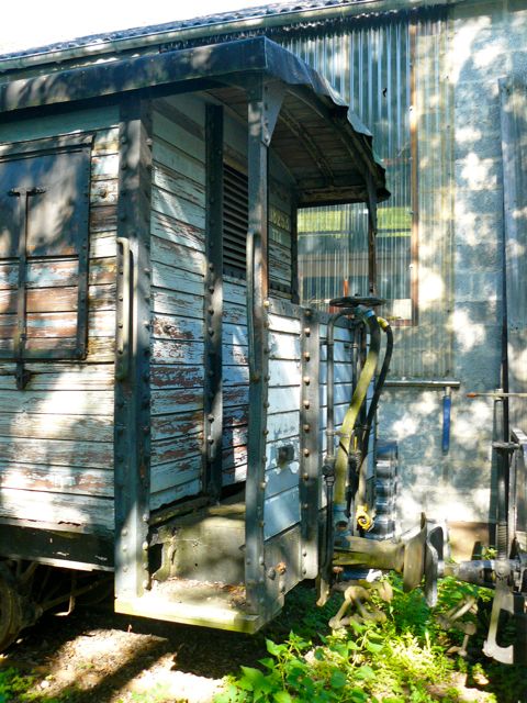

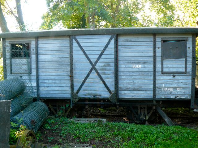

Messagepar YVES » 28 08 2010 à 21:54
Patine 100% naturelle des wagons SNCV du TTA entreposés dehors.

Messagepar Biased turkey » 29 08 2010 à 06:23
Yves, grand merci pour ces photos qui me seront d'une grande utilité pour la patine de mon wagon Magic Train "simili" SNCV.
Le problême avec la patine du matériel SNCV est que généralement on se retrouve devant 2 sorted de photos:
1) d'anciennes photos noir et blanc du matériel SNCV lorsque les lignes étaient actives.Ces photos sont généralement des photos de cartes postales qui ne s'atardent pas aux détails. Je vois mal qui aurait acheté une carte postale d'une planche patinée de ewagon fermé. De plus une photo en noir et blanc n'est pas très utile comme modèle pour un travail de patine.
2) Des photos contemporaines prises lors d'excursions ferroviaires SNCV sur lesquelles le matériel roulant est d'une propreté "Suisse" dans le but de ne pas rebuter les touristes.
J'ai cependant déniché 1 photo de wagon en bois propre mais patiné ( Train des Pignes ) . LIgne dont je ne soupçonnais même pas l'existence.
Dans le but d'atténuer la composante bleue de ma peinture je vais tenter ( après patine des planches ) de vaporiser à l'aérographe une couche de gris fortement diluée ( rapport 1/16 ).
Une de tes photos me donne l'idée d'ajouter un renfort métalique en X sur les portes dans le but de "vicinaliser" encore plus mon wagon Magic Train.
