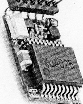

Si tu pouvait placer une photo du décodeur et de sa platine, ce serait mieux.
Oui, avant de digitaliser, elle roulait parfaitement en analogique , la mise en place du décodeur n'a rien changé dans ce domaine.
J vais essayer de voir cet aprem sur base de tes indications
J'ai photo N+B du décodeur, j'essaie de la mettre ici
Image[/img]
