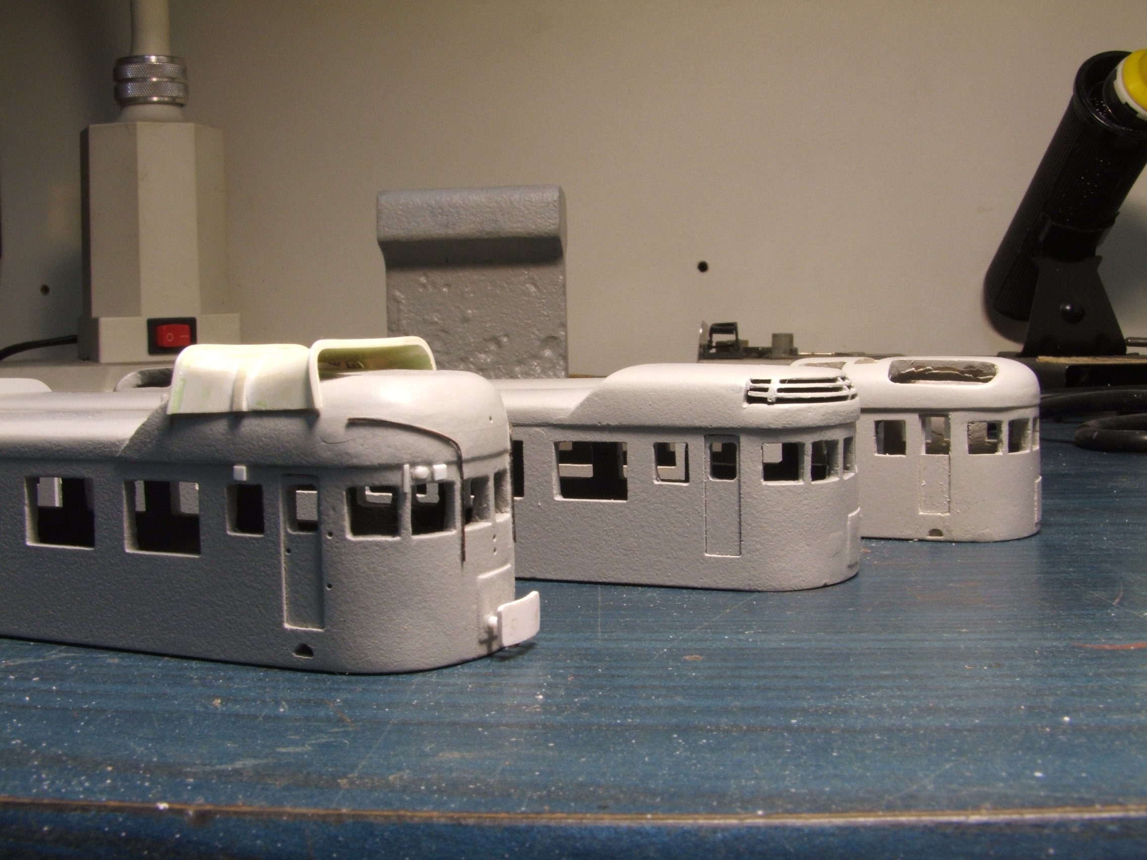

Tu as cambré le plasticarte à chaud JP? Effectivement, très beau boulot #B6 Les goutières sont peut-être un peu fortes mais bon...
Messages: 23960
Messagepar Beyer-Garrat » 05 11 2008 à 20:27
Je ne suis pas persuadé que ce sont des gouttières pourquoi passent elles au milieu des fenêtres ? j'avoue que je n'ai pas la réponse .(gouttières cables ?)
J'ai utilisé du fil trés fin et l'ombre crée par le flash accentue peut être le diamètre,mais tu as peut être raison a voir après peinture
Pour la cambrure non a froid sur une lime aiguille #B6 ,la difficulté réside surtout sur les deux demi-formes réunies par l'arrière pour obtenir l'angle rentrant .
Pour ce type de reproduction j'utilise des cartes test des tourniquets d'entrée en cp d'un célebre parc d'attraction de l'Est Parisien :H1 :H1 :H1 elles présente la particularité de conserver la forme donnée à froid sans se couper ou se casser. #B6

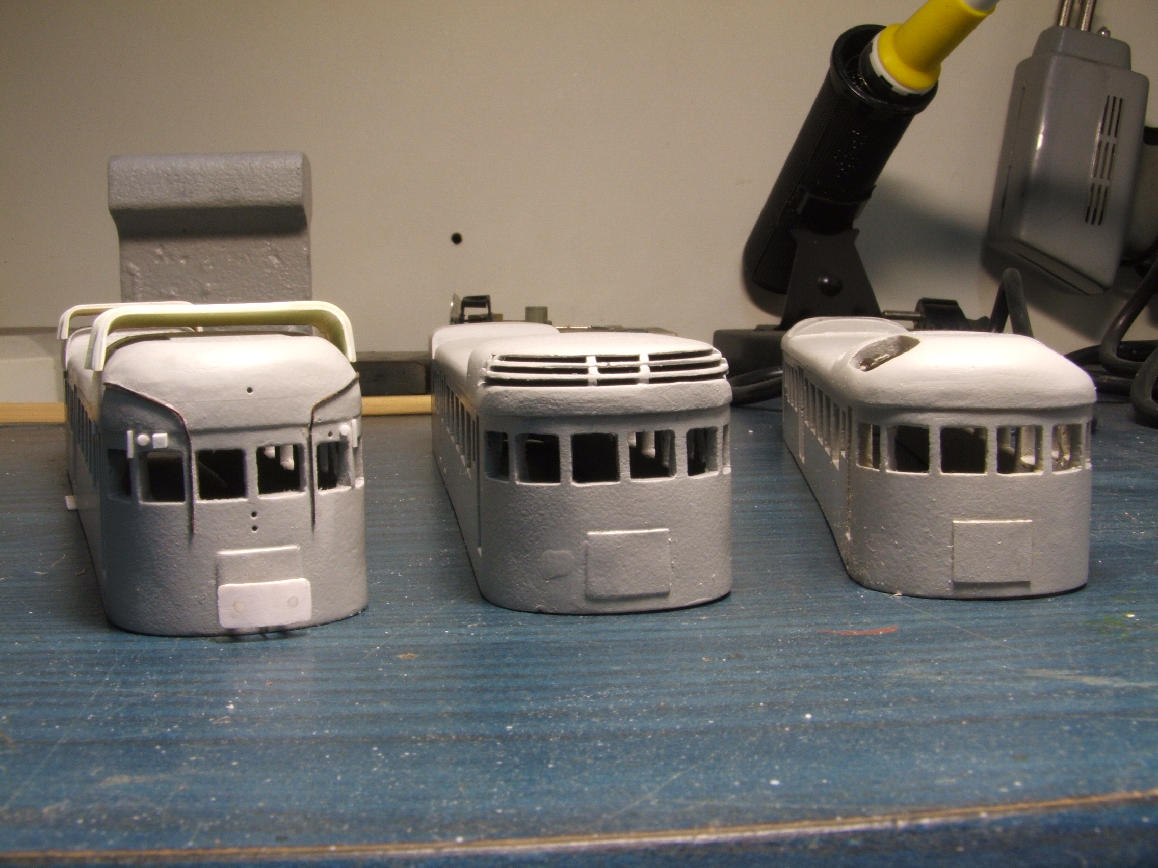

La famille des Decauville DKW est maintenant au complet avec :
De droite a gauche le X231, X232 et X233 ils ne se sont probablement jamais trouvés ensemble tout au moins dans les mêmes configs mais bon je me suis fait plaisir #B6
Oh oh y a encore du ponçage en vue................. C7

Une petite vue de côté :
