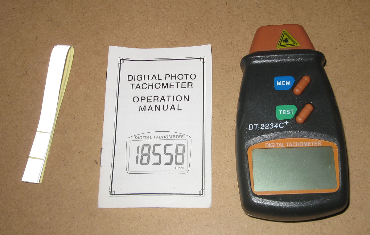

Pour compter les tours, il existe des ... comptes tours ... il faut fixer sur l'axe du moteur un disque d'environ 4 cm de diamètre, avec un trait de repère blanc, il faut tenir compte que çà indique la vitesse à vide, en charge, çà tourne moins vite, notamment en fonction du poids du modèle et de la démultiplication utilisée :
Comme je ne m'en suis pas servi depuis longtemps, et que çà ne me sert pas souvent, la pile est morte D9

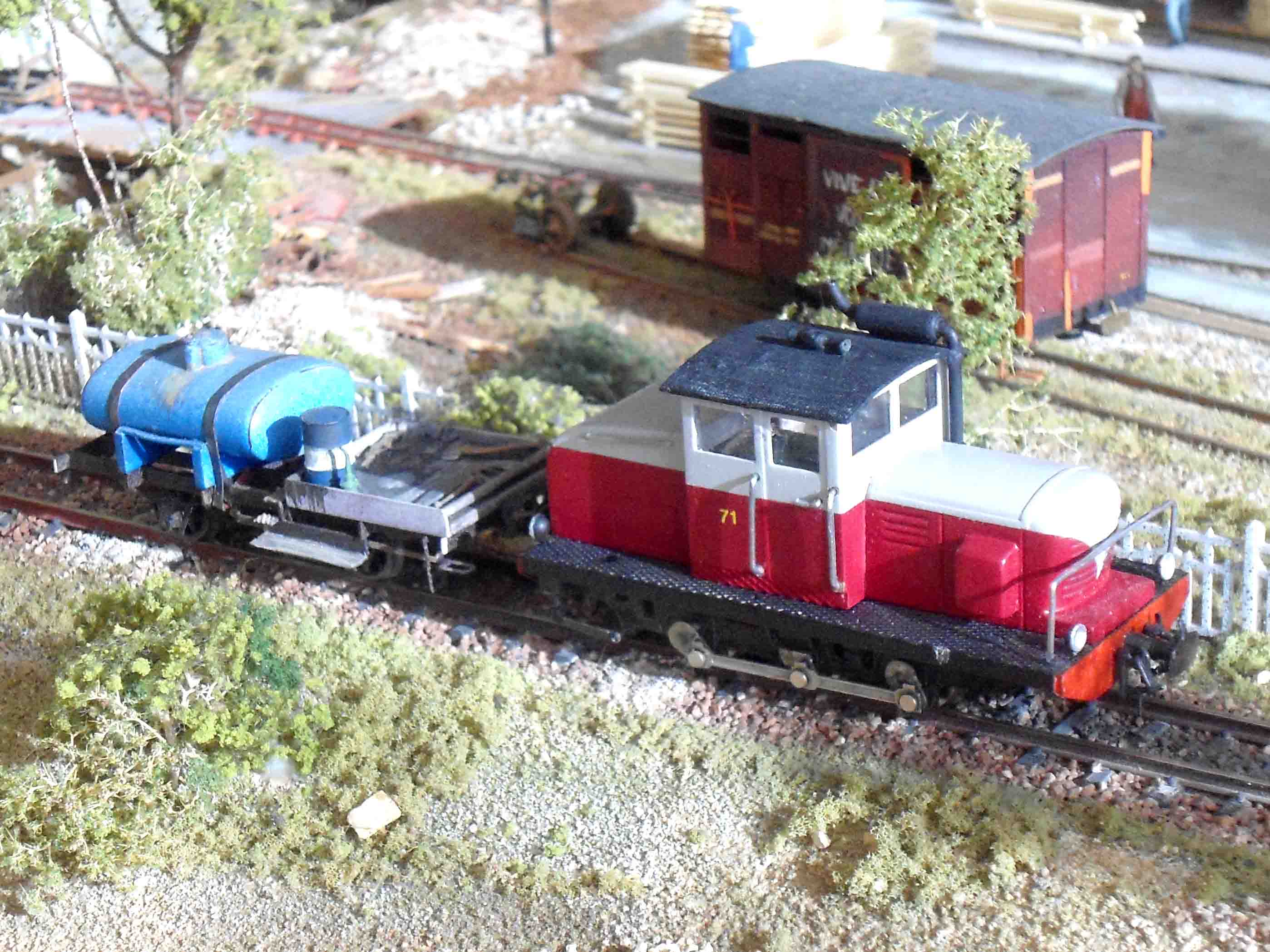

Roger Mougel les avait sorties en laiton photodécoupé sur le LT 70, simplement :
(J'ai remplacé la photo le 8 novembre, on voit mieux les manivelles soudées... par moi ! Si si :fier )
Mais les extrémités des axes étaient épaulées.
(Voui, je sais, le 71 n'existe pas et y'a une fôte d'hortaugrafe :prrrt: )

Ah oui, les manivelles de Roger ! J'ai eu du mal à les souder sur l'axe en acier, et comme j'ai trop chauffé, j'ai voilé une roue à voile plastique, ce qui fait que mon 70 se dandine ! H4 H4 H4

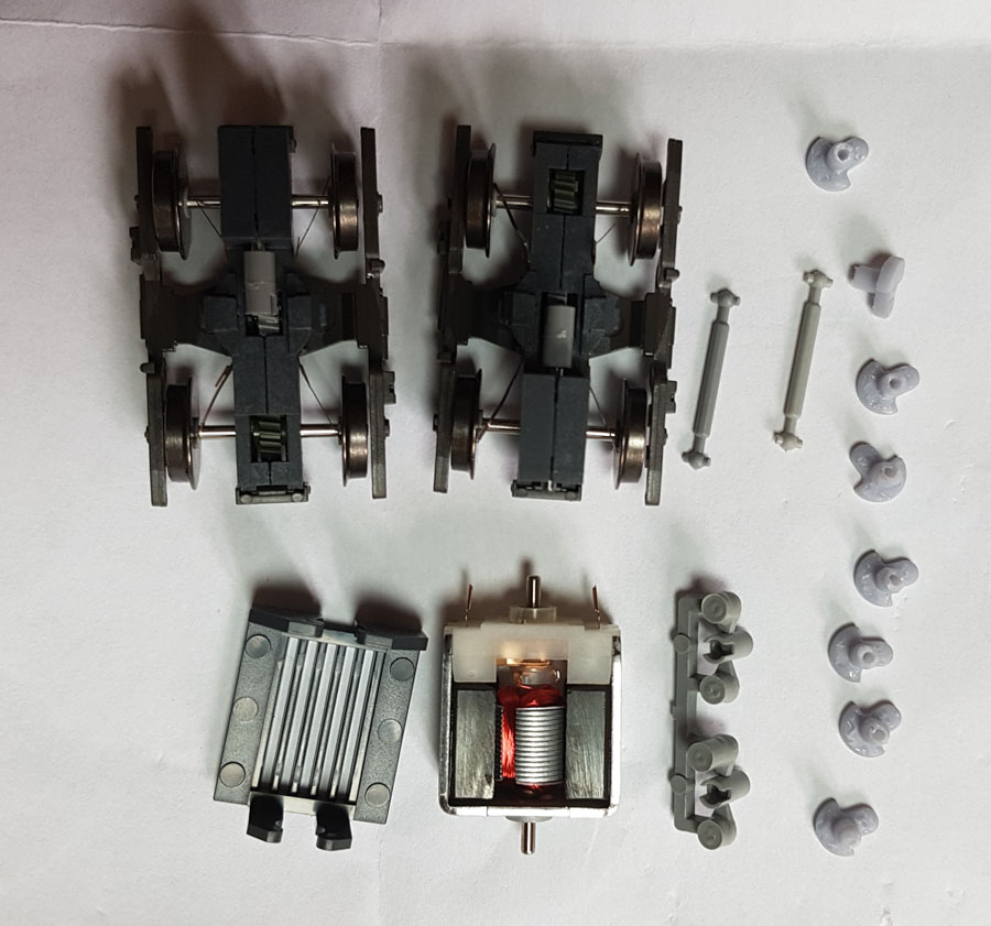

Il y a une paire d'années, Bernard Marchand m'en a imprimé des avec contrepoids, destinées à reconstruire un vieux BB 400 maison (toujours pas fini). Mais c'est plutôt fragile, et ça pète quand j'essaie de repercer les trous.
