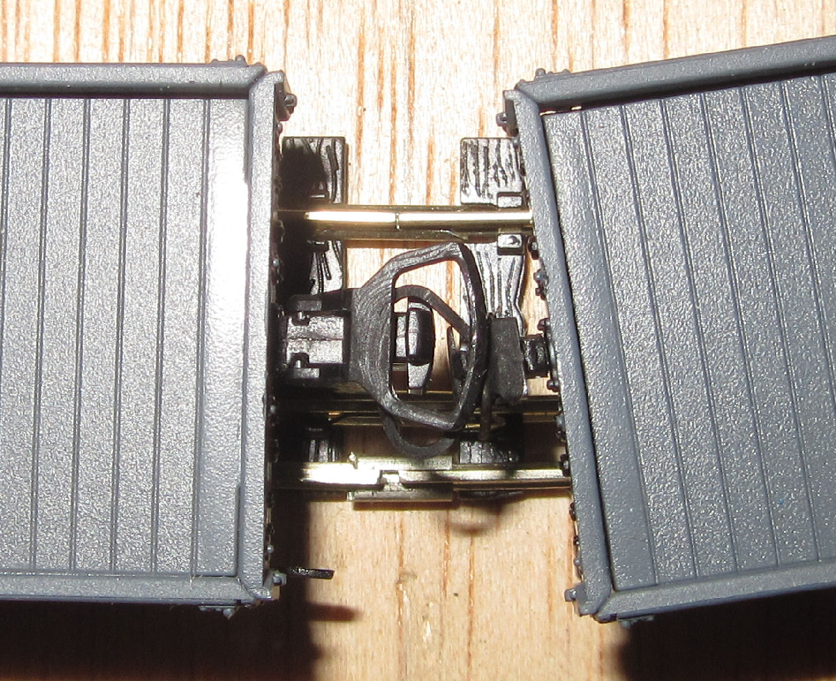

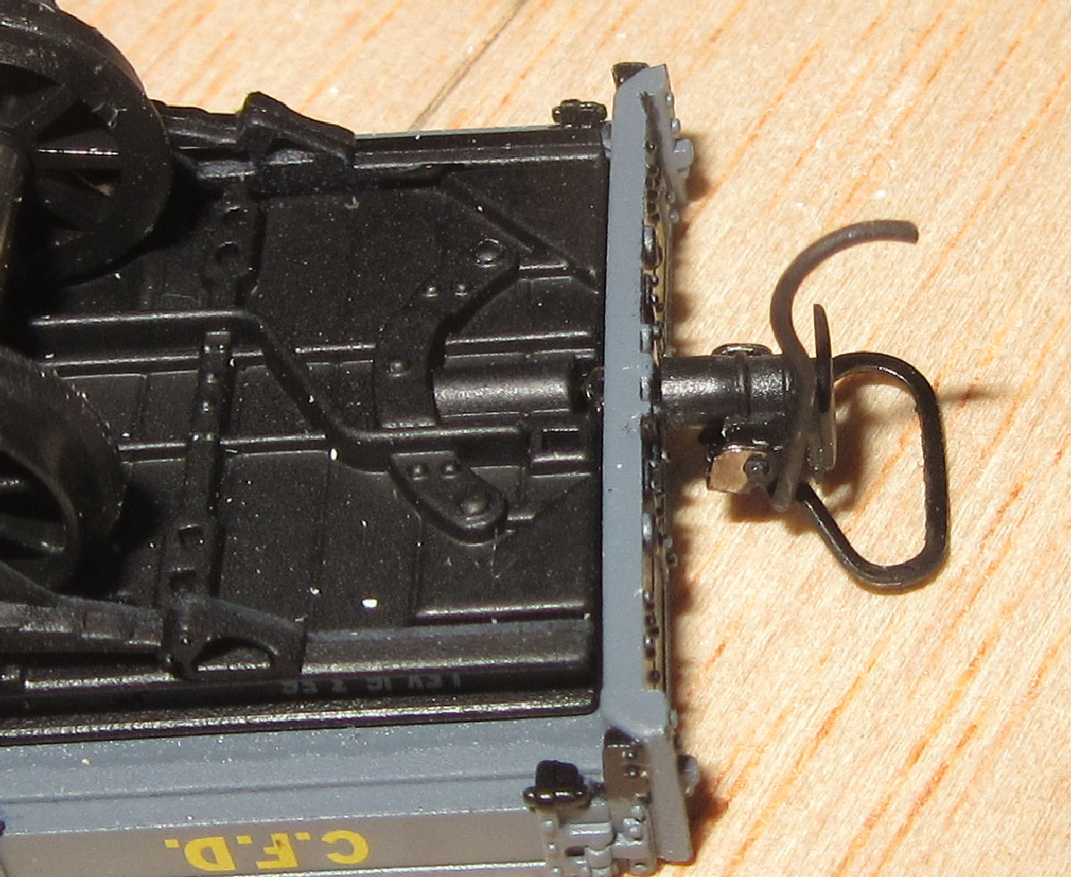

Jusqu'à maintenant, je n'avais en H0m français qu'un autorail ABH Atlas motorisé avec un bogie Halling ainsi qu'un locotracteur en impression 3D en kit en cours de motorisation, ayant revendu au siècle dernier le peu que j'avais en Gécomodel, le reste de mon H0m est du matériel Harz et Spreewald en Tillig et Weinert à attelage à boucle type H0e.
J'ai reçu il y a quelques jours déjà une paire de wagons plats et une de couverts, ils sont magnifiques, mais pour les atteler (et les dételer) avec les boucles ce n'est pas très facile, à moins de les soulever à la main. Ceci est dû à ce que les tampons sont à l'échelle, le pivot d'articulation de la boucle se trouvant à environ 1 mm du picot d'attelage (sur les attelages Tillig c'est un peu plus de 4 mm et çà fonctionne très bien) :
J'ai donc tordu un peu la boucle vers le haut au plus près de l'articulation puis vers le bas à son extrémité, çà allait un peu mieux, mais impossible de dételer sans soulever le wagon, j'ai donc soudé un fil de 0,5 mm afin de pouvoir dételer à l'aide d'une petite latte ou de la lame d'un tournevis ; je n'ai pas encore fais d'essai avec un levier entre les rails.
J'ai équipé les deux wagons plats d'un attelage modifié à chaque extrémité mais çà ne fonctionnait pas correctement, j'ai alors fais un essai avec un attelage Peco d'un seul côté, et là, çà fonctionnait correctement; par contre l'attelage Peco (à droite sur le photo) est surdimensionné par rapport au REE :
La boucle de l'attelage Peco est plus haute d'environ 0,5 mm que celle de l'attelage REE, ce qui permet d'utiliser uniquement le fil soudé sur cette boucle pour le détellage.
En courbe de 230 mm de rayon çà passe très bien (un des véhicules est sur la portion droite de la voie et l'autre en courbe) :
J'ai un projet de circuit en H0m, je ferais donc des essais plus poussés lors du début de sa construction, comme il sera inspiré par une ligne fictive touristique à l'heure actuelle, il pourra y circuler des machines d'origine étrangère, 6001 des HSB par exemple, comme en Baie de Somme, d'où un autre problème d'attelages à résoudre.
Il y a doit y avoir d'autres solutions, sûrement meilleures...
