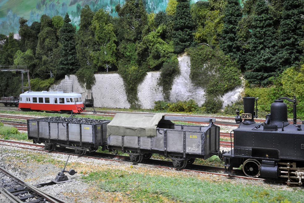

Messagepar 3DMetrique » 31 10 2012 à 23:06
Deux G 1er réseau par Dominique...whaouuu #B6

Messagepar Beyer-Garrat » 31 10 2012 à 23:09
Les bâches ont fait des émules :maitre: #B6

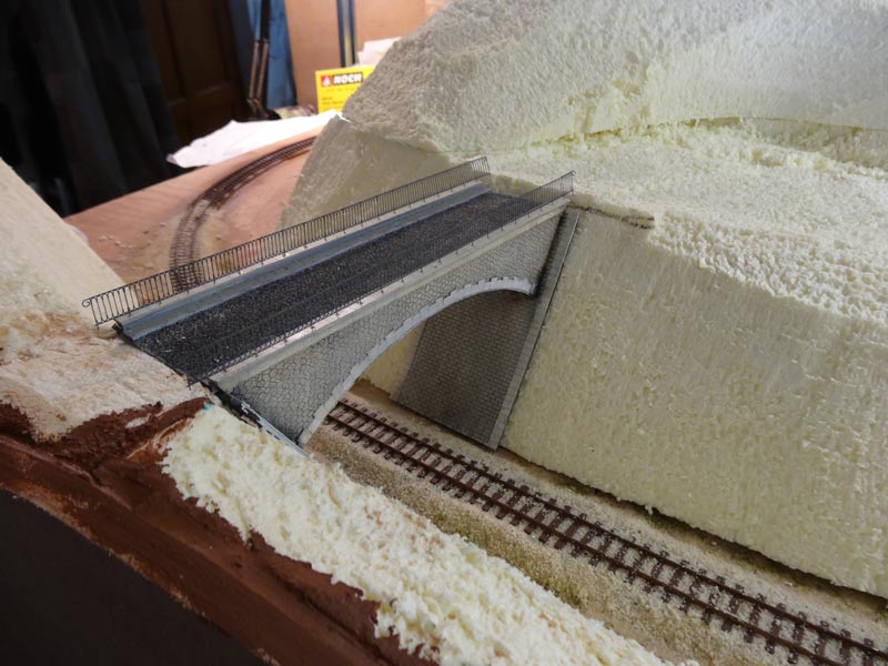

Messagepar 3DMetrique » 31 10 2012 à 23:18
pendant ce temps là le réseau pour Orléans avance, le module gauche à reçu sa voie et son relief commence à être finalisé :
Il permettra de mettre en valeur le pont qui est une nouveauté de chez ABE

Messagepar Christophe_Menier » 01 11 2012 à 12:12
[quote="3DMetrique"]Deux G 1er réseau par Dominique...whaouuu #B6 /quote]
Oh la bâche vache, c'est superbe !!
Je pensais faire des bâches avec la technique décrite par Eric Fresné dans un des derniers VL. Elle est faite comment celle-ci ??

Messagepar malletslm » 01 11 2012 à 15:01
Whaouuuuuu aussi ! E2 E2 E2 : les inscriptions à la craie sur le premier... :rod_coeur
La "modernisation" de la caisse du second, avec les dossiers horizontaux, me plaît beaucoup ! #B6

Messagepar buraud » 01 11 2012 à 17:59
vous voyez j'avance les cyrileries !!!
la bâche comme dab je me suis pas cassé le plot, c'est simplement du mouchoir lotus triple épaisseur coupé aux dimensions ad hoc et enduit de colle blanche diluée un peu à l'eau et positionné délicatement en place j'ai roulé une partie de celle çi avant pose, un coup de humbrol vert crasseux et manque plus que les élingues, mais comme ça il reste en gare...
pour les marquage j'ai trouvé une encre impec qui s'appelle colorex de pebéo et ça s'applique avec une plume très fine en tout cas ça marche mieux avec ça qu'avec de la peinture

Messagepar YVES » 01 11 2012 à 20:13
Chouette photo pour de beaux tombereaux ! Merci des explications.

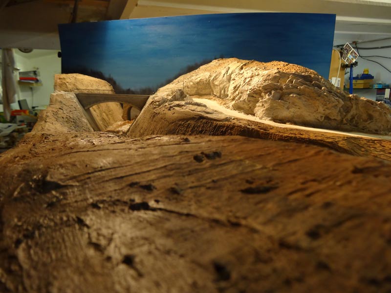

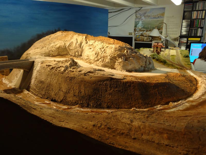

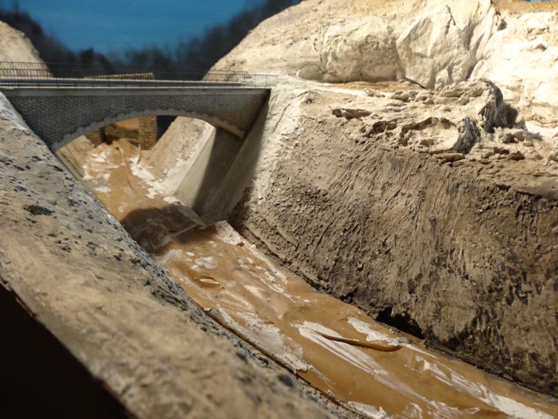

Messagepar 3DMetrique » 02 11 2012 à 23:22
Bilan du jour, un pont intégré au relief, des rochers (ce sont les moules de mon réseau PLM de 1984 qui ont servi :rod_mdr2 ), un peu de peinture à l'huile et un fond de décor posé. Demain on test les meringues chères à notre ami John qui nous a fait tant rire avec "Croyez moi, je suis ingénieur" !
On aperçoit le module de la gare déjà connu.
