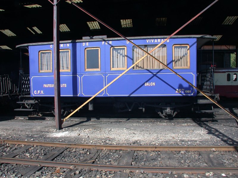

Cyril, tu m'avais demandé dimanche dernier si ça se montait donc, je te confirme, ça se monte #B6 :B3
Ohhhh la belle bleue.... C7
Va faloir que je me penche sur les marquages... Je n'avais pas pensé au "CHEMIN DE FER DU VIVARAIS" sur le bandeau supérieur H4 Ni au "C.F.V." :C6

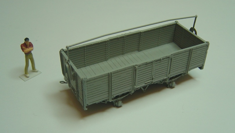

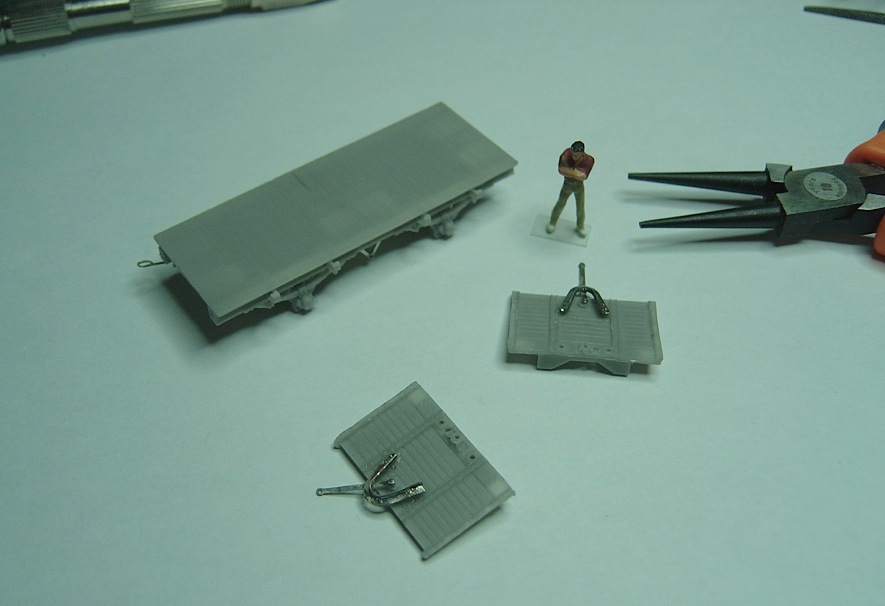

Dans la série "c'est faisable" :idea: je me suis de mon côté mesuré ce week-end à la barre de faîtage rabattable du tout nouveau tombereau type "Gv", et plus particulièrement aux arceaux de guidage constitués chacun de deux petites pièces soudées, dont une à cambrer soi-même (pince à becs ronds indispensable).
Histoire d'aller jusqu'au bout des choses :maitre: je me suis astreint à en respecter scrupuleusement la conception, qui permet à cette barre d'être fonctionnelle, y compris le petit ergot de "2 à 3 dixièmes de millimètre" en fil de 0,4 mm qui permet aux montants de rester bloqués en position verticale... #A8
Moralité : c'est très beau #A4 une fois fini mais, honnêtement, c'est aussi très fastidieux H4 à monter (au moins pour moi)... cela dit, ça marche !
barre relevée (et bloquée !) :
barre rabattue :
Pour les acquéreurs de ce tombereau "1906-1911" qui "buteraient" éventuellement sur ce détail de construction, il est intéressant de savoir qu'au moins certains ont été dotés (peut-être à l'occasion de révisions ?) de la barre "entièrement tubulaire" omniprésente vers la fin de l'exploitation : une photo en page 180 du "Vivarais au temps des CFD" montre le Gv 5686 (même série, donc) ainsi équipé. C'est d'ailleurs ce que j'ai fait pour le premier exemplaire achevé, dont la barre de faîtage ne m'a coûté qu'un peu de fil supplémentaire et quelques coups de pince plate : cool ! ;)
À noter, toutefois, que sur ce premier wagon je n'ai pas éliminé sur les dossiers les "supports" moulés de l'arceau de guidage (normalement absent avec ce type de barre), considérant que les "cicatrices" risquaient d'être plus visibles que les reliefs en trop...

Avant d'exploser votre budget en pinces diverses, un simple tournevis suffit pour mettre en forme l'équerre #B5

Messagepar malletslm » 15 10 2012 à 08:01
Storm a écrit:Avant d'exploser votre budget en pinces diverses, un simple tournevis suffit pour mettre en forme l'équerre #B5
Disons que les becs coniques sont un "plus" appréciable pour :
- faire des pliages de rayons variés (je me sers de la même pince pour façonner la petite poignée du levier de frein), avec un seul outil...
- rectifier le rayon des pliages erronés j'ai souvent besoin de rectifier mes propres pliages H4 , qui est bien facilité par le fonction "pince" que n'a pas le tournevis. :^)
La mienne provient d'un coffret de 6 mini-pinces achetées "pour voir" dans un magasin de bricolage : objectivement, seules 3 (plate, coupante, becs coniques) sur les 6 me sont devenues indispensables, les 3 autres (bec fin/cannelé, bec courbe, tenaille)... ne sont jamais sorties de la boîte, ou presque : utile à savoir :idea: le jour où il me faudra les remplacer.

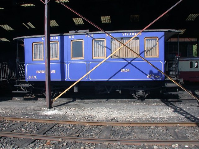

A propos, le toit de la voiture-salon CFD, il est fait de quoi ? De la tôle brute ? Ou recouvert de toile ?...
:F9 :F9 :F9
Messagepar Beyer-Garrat » 16 10 2012 à 19:38
Bois entoilé comme les autres wagons :maitre:
