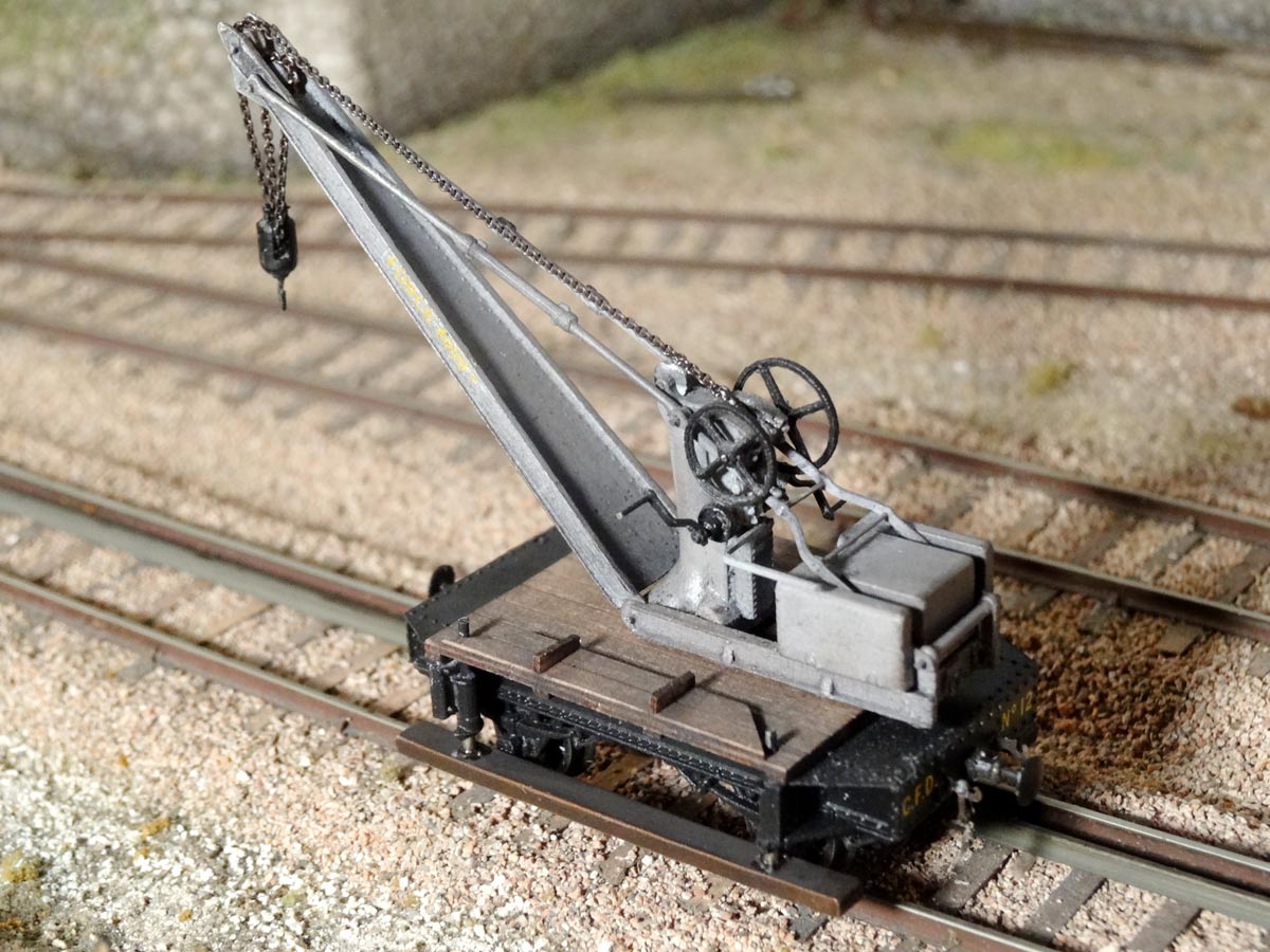

La grue CFD a reçu ses agrès. Après avoir galéré pour moufler la chaîne (il y aura une petite explication dans la notice pour y arriver du premier coup !), voila ce que ça donne :

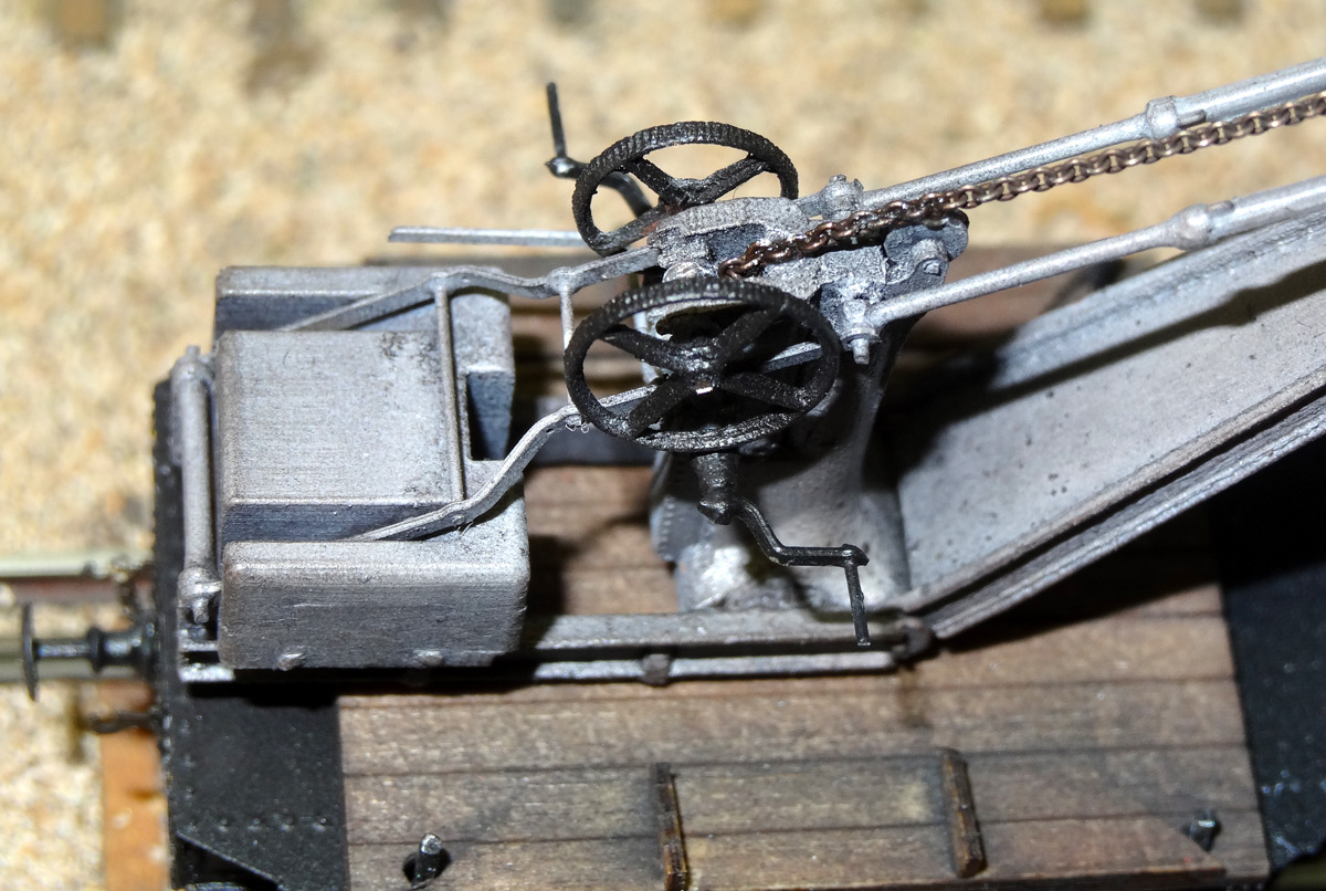

Gros plan sur le mécanisme, le nombre de dents est respecté C7

3DMetrique a écrit: Après avoir galéré pour moufler la chaîne
Tu ne savais pas que la où y a de la chaîne y a pas de plaisir? C7
Elle est mignonette en diable cette petite grue #B6

J'aime bien le plancher en bois d'arbre. C'est découpé comment ? on ne voit pas de trace de brulure sur les bords (ou alors c'est bien camouflé). :F9

Messagepar Storm » 11 10 2012 à 19:07
Ou simplement limé :maitre: C'est du laser cut made by ABE…

Messagepar Christophe_Menier » 11 10 2012 à 19:12
J'ai essayé le papier de verre sur des pièces découpées par A&P, mais je ne suis pas arrivé à ce niveau d'atténuation.

Messagepar Storm » 11 10 2012 à 19:17
Y'a peut-être un petit voile peinture aussi… connaissant Cyril :rod_siflet

Messagepar Christophe_Menier » 11 10 2012 à 19:21
pas sûr, regarde bien les 2 pièces sur champ, on voit bien les couches de CP
en tous cas, le rendu est superbe !

Messagepar scoot » 11 10 2012 à 19:39
moufler la chaîne
c'est quoi "moufler" ?

Messagepar Storm » 11 10 2012 à 19:40
J'ai jeté un œil sur mes touret de câble et mes plancher ABE, il y a bien une petite zone brûlée mais très fine… ça part en deux coup de lime à ongle :maitre:
Pour Scoot: comme ganter mais sans doigts… :prrrt: :rod_mdr2 Sinon, c'est le fait d'utiliser une ou deux poulies pour multiplier la force de traction: ici, la chaîne sort de la flèche, passe par une poulie sur le crochet puis remonte, repoulie sur la flèche et enfin est liée au crochet. Tu divise donc les effort par 4 :maitre:
