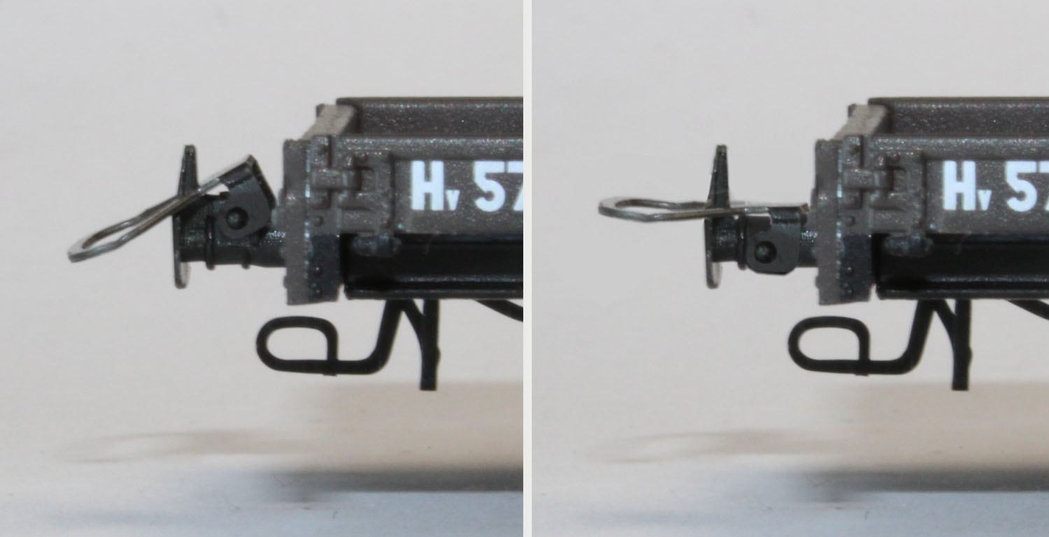

Messagepar Patrick ze rabbit Deludin » 27 06 2021 à 12:17
Pour "l'axe {de la boucle] du mauvais côté", c'est aussi ce que je voulais dire.
Allez, un p'tit montage photo, sans logiciel 3D ni scanner et ce sera plus parlant (quoiqu'une photo qui parle...) :
Je précise que j'ai scrupuleusement respecté la taille de la boucle et de son pivot.
Après, le Ø du boisseau de tampon, c'est au pif.
Lors de la conception de l'A 80, le proto avait été montré lors de RailExpo à certains modélistes pour qu'ils donnent leur avis... qui apparemment a été pris en compte #B6 .
Mais voilà, c'était avant.
Du temps où il y avait des expos pour se rencontrer.
Par contre, je trouve étonnant que ce détail n'ait pas sauté aux yeux du concepteur lorsqu'il a essayé d'atteler deux wagons de sa propre marque :F9 .
Kék'chose m'échappe, là...

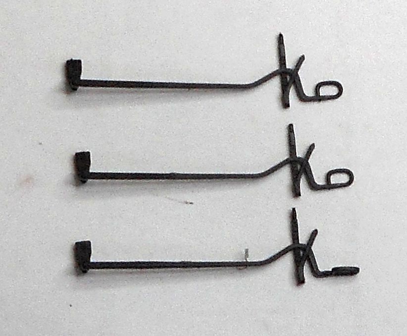

Ce matin, j'ai martyrisé un levier de frein pour amener la boucle à l'horizontale, comme l'avait suggéré Beyer-Garrat.
C'est presque un tour complet qu'il faut faire pour conserver au final un angle de 90°, mais ça résiste !
Le résultat est satisfaisant, puisqu'en réalité le plat en ferraille est torturé de la même façon.
Sur ta photo de droite, la boucle ne s’ouvre pas #B8 Alors moi, perso, je ne suis pas dessinateur et encore moins concepteur de modèle réduit mais.... Sur l’écran, j’arrive à la solution de droite et là le chef me dit "ça marche pas ton truc Bec à Foin", tu vois bien que la boucle ne s’ouvrira pas.... Pff ce petit personnel.... :C6 " Donc là, le grouillot..... Euh collaborateur réfléchit vite et le premier truc qui lui vient à l’esprit c’est de remonter l’axe... :H2 Bé oui parce que le vrai problème, c’est la position de l’axe de rotation de la boucle par rapport à l’arrière de cette boucle en fait.... Mais si l’on a déjà sorti 10000 boucle comme ça pour toute la gamme, on ne peut plus trop changer :rod_siflet
Bon, tout ceci n’est bien sûr que pur spéculation et élucubrations d’un type qui n’y connaît que pour à tout ça :rod_mdr2 :prrrt:
Pas taper Christophe D9 #B5

Messagepar Patrick ze rabbit Deludin » 27 06 2021 à 20:43
Bon sang, mais c'est bien sûr :paf : ça "butte" derrière !!!!
De la discussion jaillit la lumière...
Donc retour à la solution 1.
