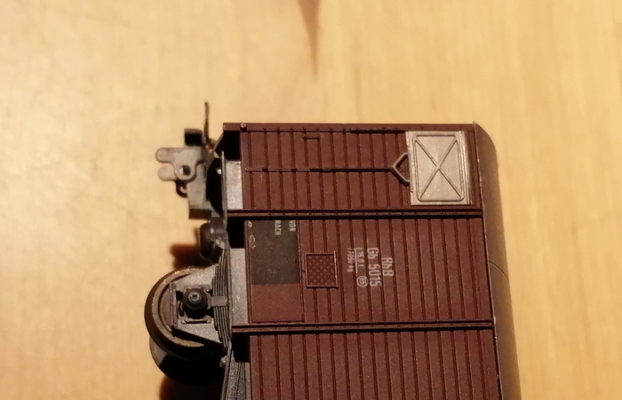

Oui, je veux bien mais on me dira ce qu'on veut, il est trop haut :H2 Je prendrais des photos mais si l'attelage/tampon REE est à la bonne hauteur, je ne vois pas comment le wagon peu être tracté par un engin Bemo #B8 Ou alors, il y a eu du tordage de boucle C7
Apres, ce type d'attelage fonctionnait sur des billards Mougel entre A80D et remorque et sur rayon serré mais comme le dit Cyril: un boitier NEM (au porc les Nems :rod_mdr2 ), un attelage magnétique REE et on est compatible avec TdA (les 2 s'accouplent) ou on met une boucle :maitre:

Idem le hamster : il ne faut pas louper l'attelage : le Bemo est en dessous de la traverse de choc et pivote ... ;)
ceci dit, c'est du prototype, attendons la finalisation, et rien n'empêche de donner son avis :je préfère le Bemo :rod_siflet

- les wagons : nous avons fait le choix d'un attelage à la hauteur du tampon comme Mougel et Gécomodel en leur temps -en fait c'est le projet "Billard" qui nous a amené à cette conclusion-, que je sache cela n'a jamais troublé le fonctionnement des modèles, les problèmes étaient plutôt d'ordre mécanique... Cette approche est possible parce que le tamponnement est central, un peu comme les trains d'origine outre-flaque. L'empâtement ultra court ne pose pas de problème de circulation sur des rayons de 310 mm, rayon mini de chez Tillig, en dessous du R1 de chez BEMO qui est lui de 330 mm -je ne parle pas du rayon de 204 mm qui est prévue pour le tramway chez Tillig, car même si certains de nos petits trains avaient la dénomination de "tramway", ce n'était qu'un statut juridique dû à leur utilisation de la chaussée, non à l'utilisation des normes des tramways urbains- Les boucles larges des attelages acceptent des rayons en dessous de ceux des voies retenues. Pour les -potentiels- futurs véhicules à boggie, Géco avait bien trouvé la solution et il n'est pas dit que nous ne nous mettrons, pas dans ses pas... mais cela reste à étudier, là encore, le matériel américain peut nous orienter...
L'attelage avec du matériel à boucle BEMO est POSSIBLE, je ne nie pas qu'il y ait une petite différence de hauteur entre les deux système, mais cela fonctionne.

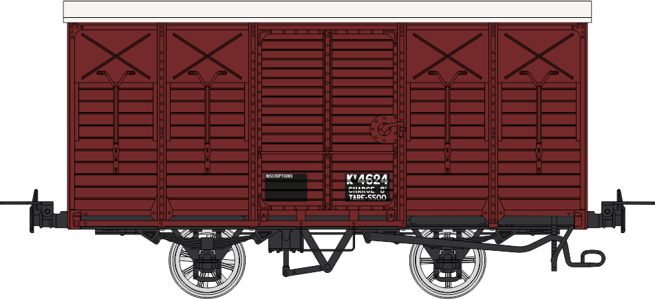

Messagepar vigeois » 07 11 2019 à 14:30

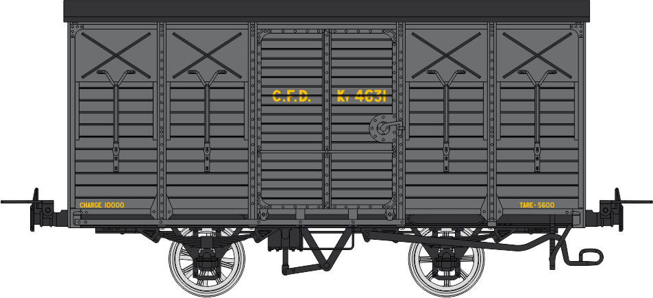

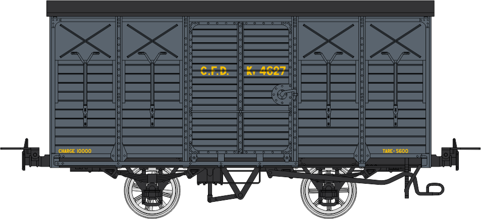

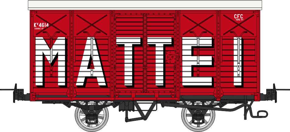

Reçu ce jour les infographies des modèles retenus (coffret de 2 wagons à chaque fois) Attention, il ne s'agit que d'infographie, des petites différences peuvent exister entre celles-ci et les modèles livrés (par exemple, les wagons non freinés seront tout de même livrés avec "frein de parking", ce que l'on ne voit pas ici, ou les couleurs des bruns -le plus sombre est un "brun ancien" SNCF, le plus clair correspond au rouge UIC 606-...)

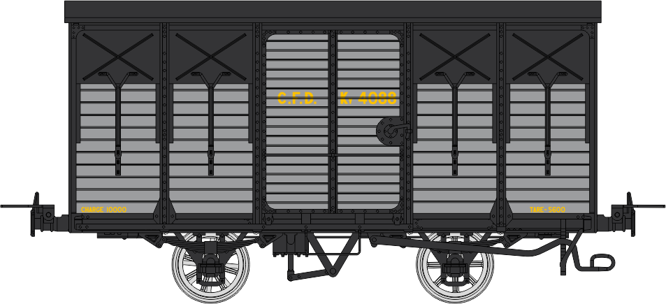

Les couverts :
Christophe
vigeois
Messages: 992

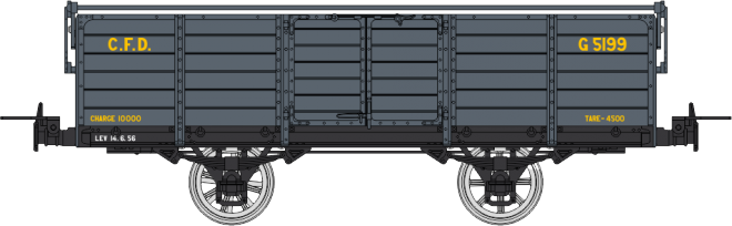

Re: Nouveautés : Autorail Billard A80D REE (Hom-Hoe)

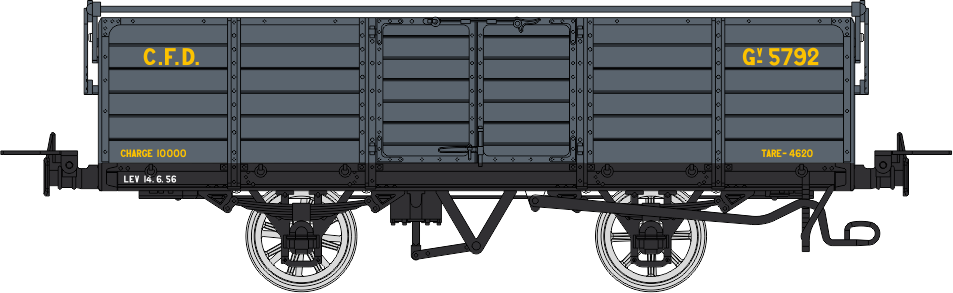

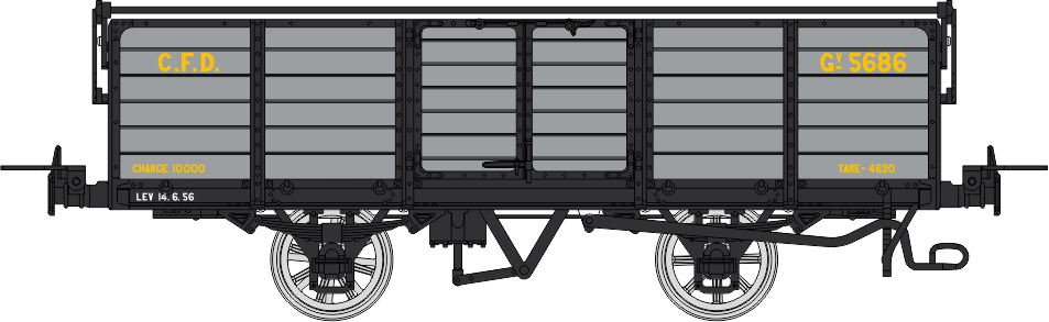

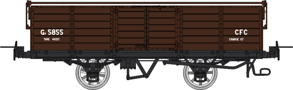

Messagepar vigeois » 07 11 2019 à 14:33

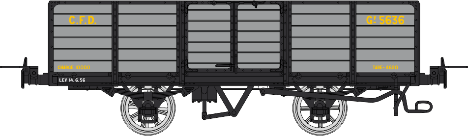

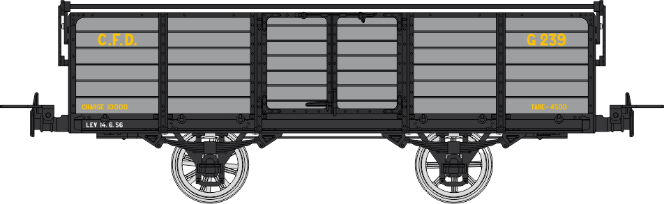

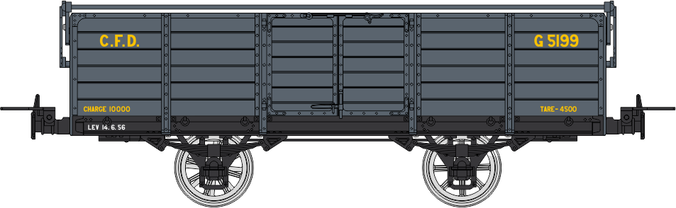

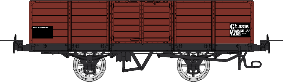

Les tombereaux :
Christophe

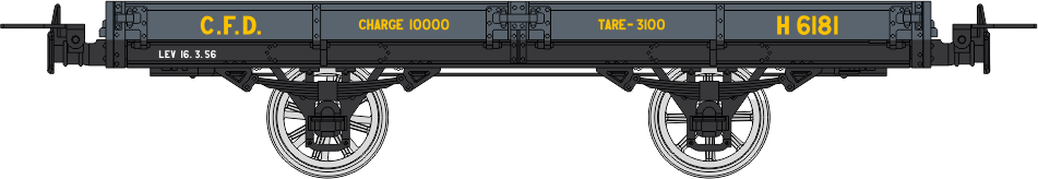

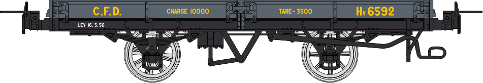

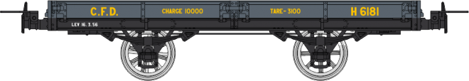

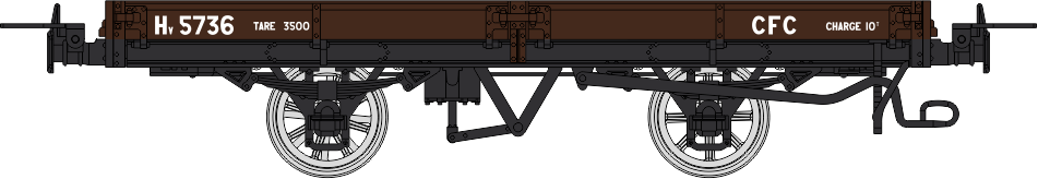

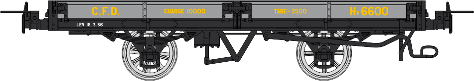

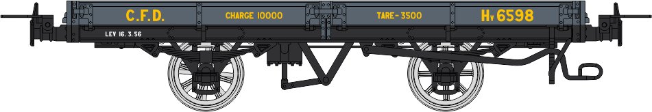

Messagepar vigeois » 07 11 2019 à 14:35

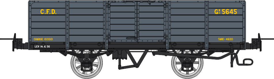

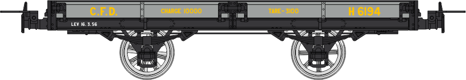

Les plats :
Christophe
vigeois
Messages: 992

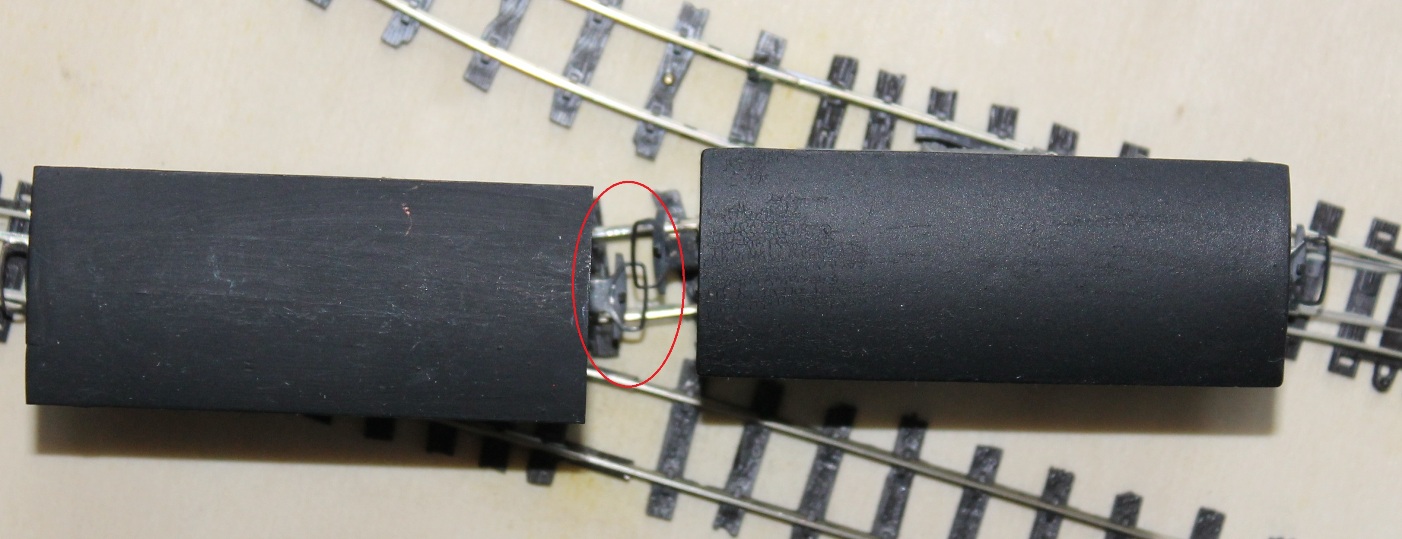

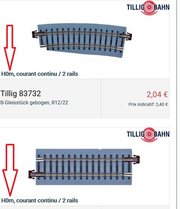

Pour la voie Tillig en H0m, on ne peut pas dire que cela va soulever l’enthousiasme des foules... D9
Il vaut mieux suggérer la voie TT.
Par contre voie courbable, pas de voie préfabriquée.
Cela peut en rebuter certains, surtout au démarrage.
Pour la voie H0e, tout le monde, ou presque, connait la voie PECO.
Et là, les rayons ne sont pas du même monde que ceux des H0m "de luxe", type RhB ou Harz.
Je n'ai rien contre ces derniers, mais les matériels CFD font quand même "maigrichons" à côté.
Et je ne parle même pas des TS ou autre réseau des 3 x 15 (rails de 15 kg au m, locos de 15T et vitesse de 15 km/h)
Deux rayons de départ :
- 9", c'est à dire 230 mm, avec courbes et droites préfabriquées et
- 12", soit 305 mm, sans voie préfabriquée.

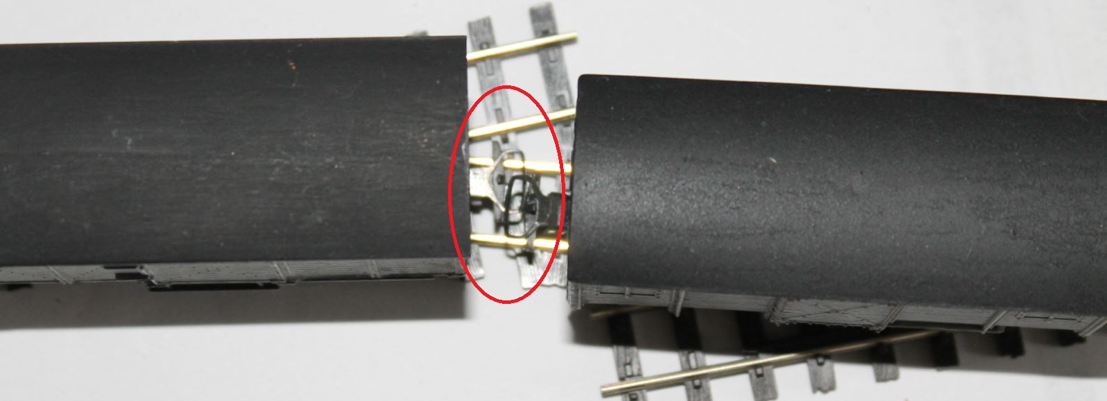

Sur le rayon de 230 mm (20 m en réel quand même), avec des wagons Jouef (à gauche) et Jocadis mis en 9 mm à l'empattement de 26 mm (2,26 m, soit à peu près celui des wagons CFD), on arrive à cela en contre-courbe si les attelages ne sont pas articulés :
Et pas mieux avec celle de 305 mm (26 m en réel) C7
Il risque d'y avoir des déçus... :cry:
Vraiment dommage.
Une possibilité de rattrapage au moindre coût : faire des boucles très larges.
Si elles sont fines, cela devrait passer.
