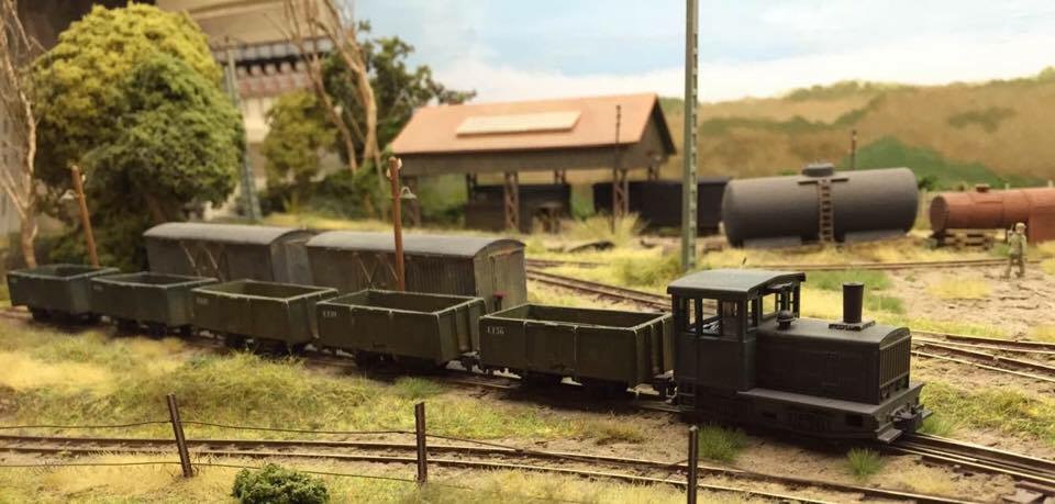

Messagepar Russell » 26 10 2016 à 20:37
Pascal tes tombereaux, ils sont là... ;)

Re: Le Crochat du TPT ( HOe )
Messagepar Storm » 26 10 2016 à 22:07
Merci Bruno #B5 Et visiblement, ils y sont très bien, dans leur élément #B6 :maitre:
