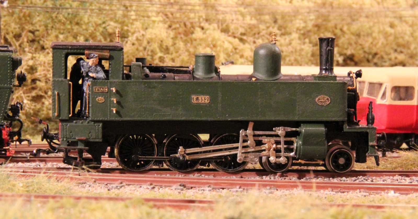

Je mets ici les photos de mes 2 230T RB
La 1ère avec un châssis Fleischmann en N
la 2ème avec le châssis d'origine mis en 9mm
