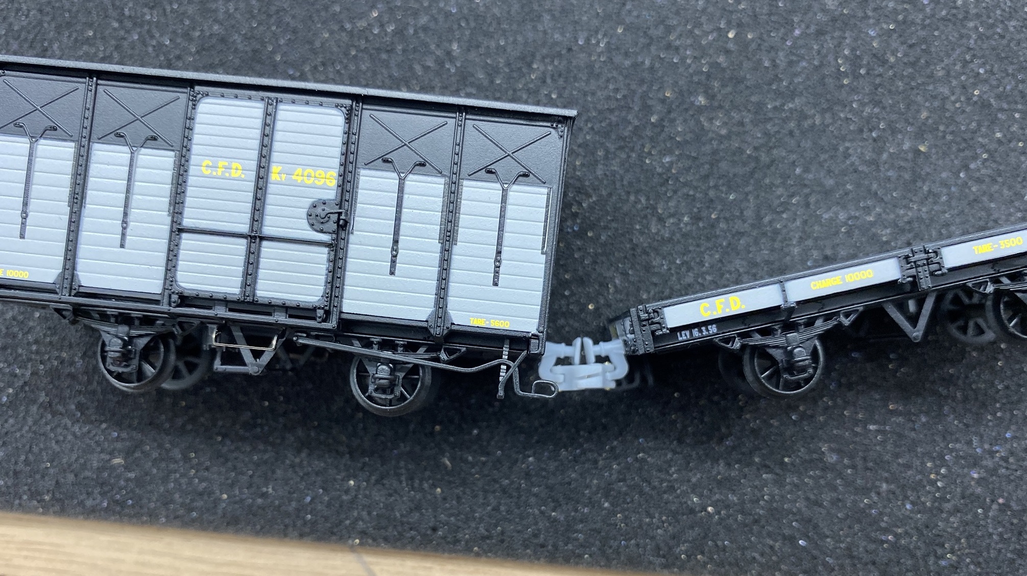

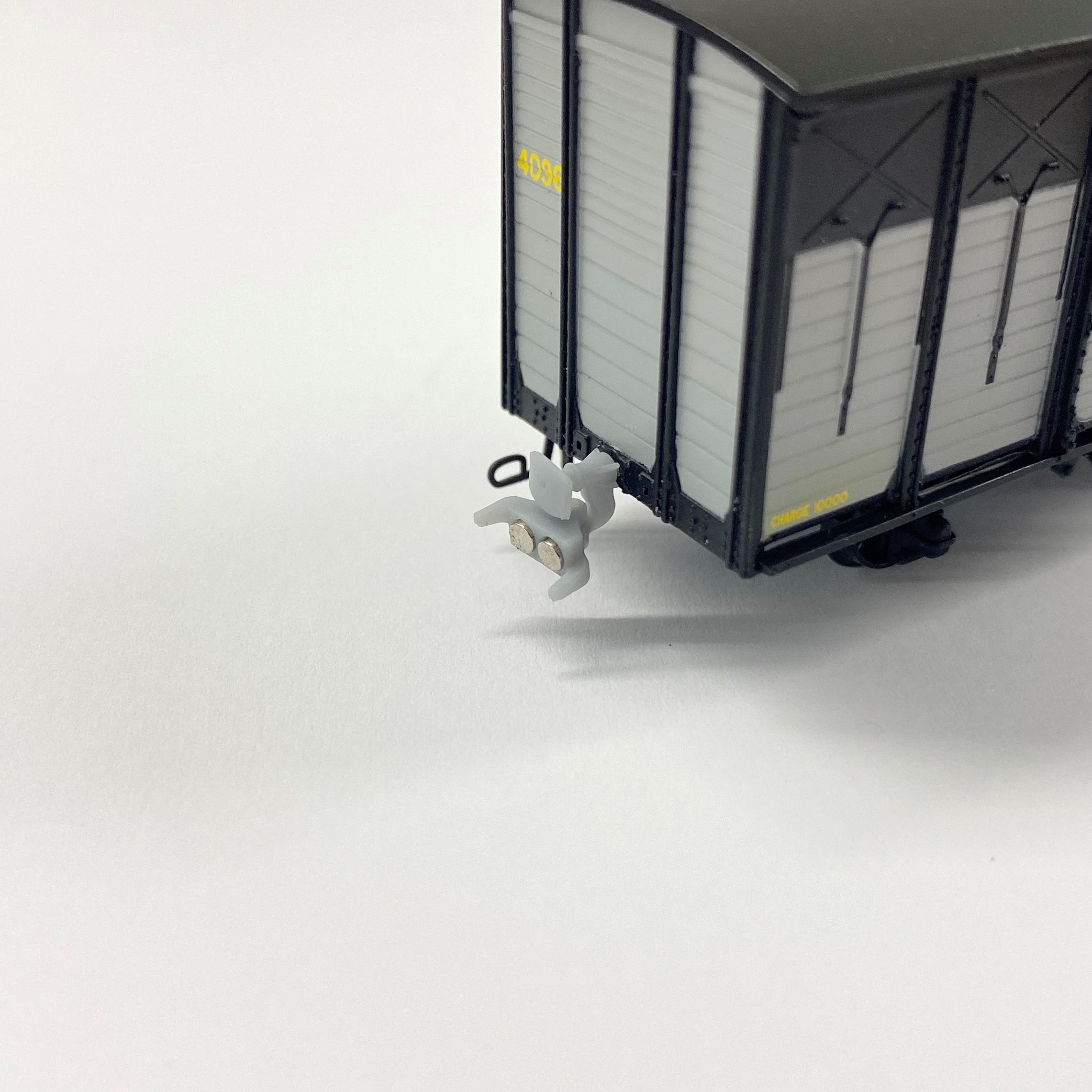

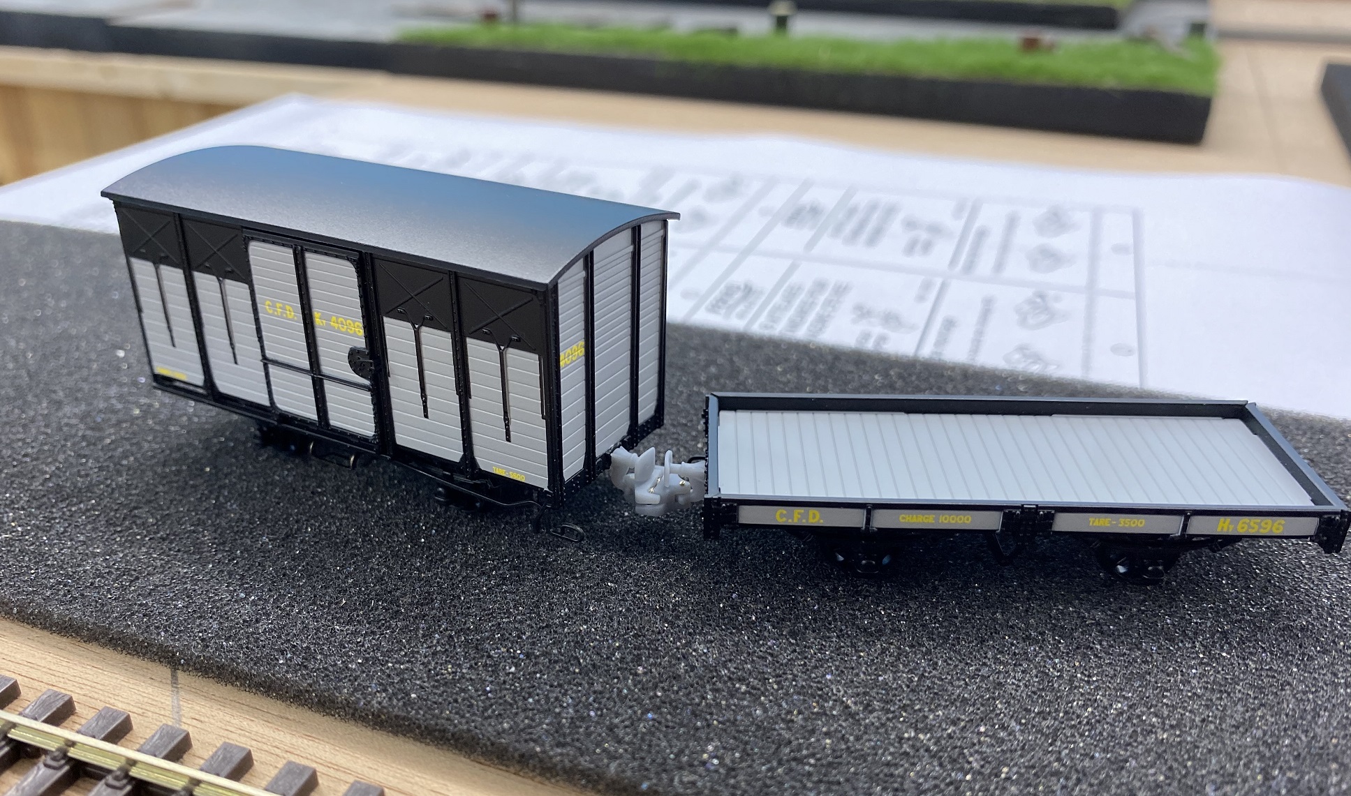

A la suite de ce premier produit, nous sommes en train de développer (avec Cyril #B6 ) un attelage magnétique compatible avec les TdA. On a fabriqué les premiers protos et le résultat est satisfaisant :
Il reprend la même base que notre attelage « standard », sauf que nous y avons ajouté la tête d’attelage avec les aimants. Elle est fixée au support par une tige de laiton de 0,6 mm. Il y a également un peu de jeu pour assurer un mouvement vertical et horizontal.
Nous avons encore quelques tests à effectuer mais on pense les commercialiser d’ici la fin du mois. On envisage de les livrer montés et peints, seuls les aimants seront à installer.

Les attelages magnétiques sont désormais disponibles !

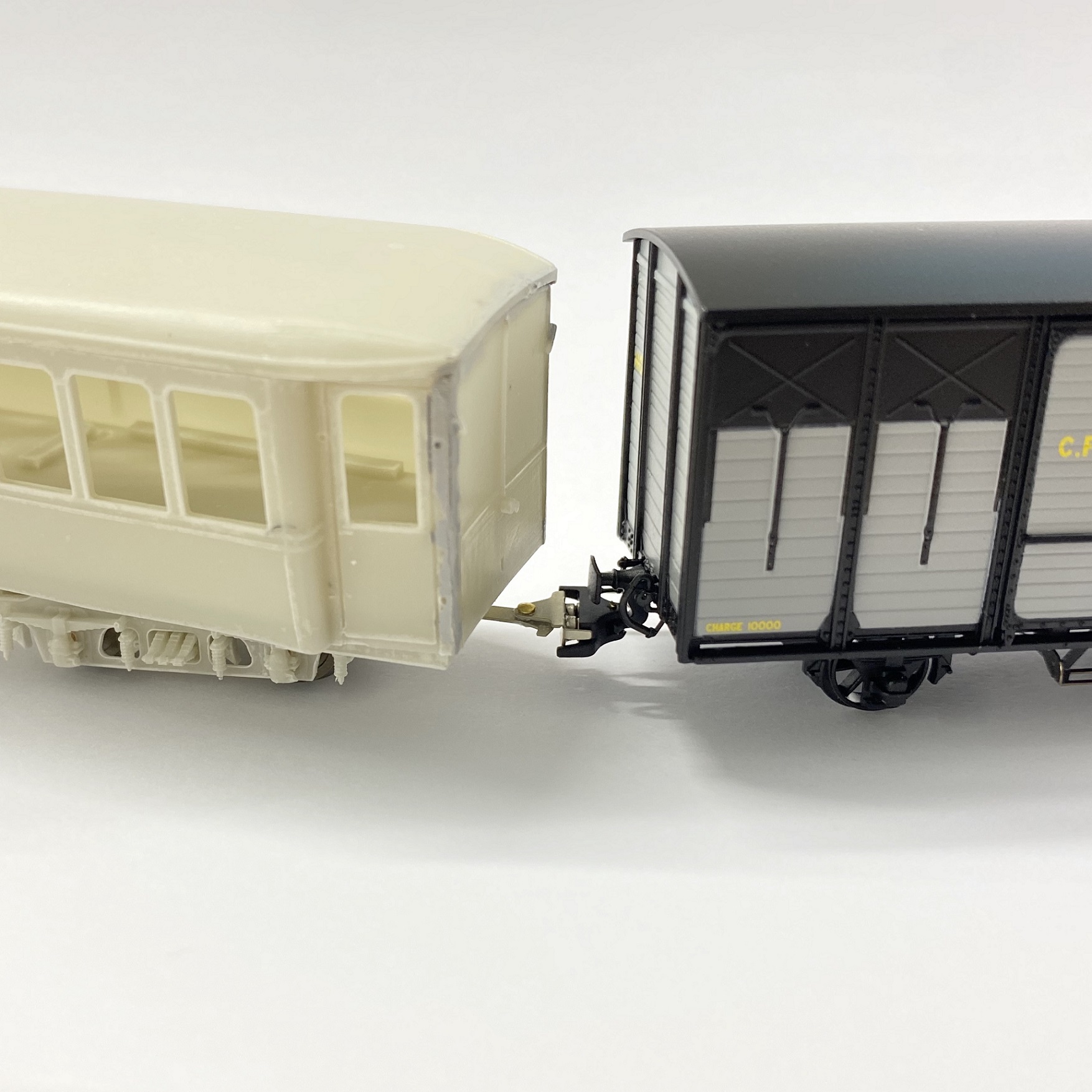

Ces attelages ont-ils été testés avec des variations de rayons de courbure importantes? La rotation des têtes d'attelages donne un certain jeu latéral, mais Il est certain en tout cas qu'ils ne peuvent pas s'adapter à des wagons longs qui nécessitent des attelages montés au bout de timons pivotants. Et pour ceux-là, rien ne vaut un vrai attelage TdA.

Mais ce n'est pas pour rien que Mougel, sur son A150D, avait été obligé de monter son tampon-attelage au bout d'un timon pivotant, passant à travers une fente dans la caisse.
Sur les wagons courts, le jeu latéral est assuré par la largeur de la boucle ou par la rotation des têtes magnétiques, ce qui a priori doit suffire dans la majorité des cas.
Sur les wagons à bogies ou autre engins longs, ce jeu risque d'être insuffisant.
D'ailleurs Liliput, dès l'origine et très prudemment, avait monté ses attelages sur timons pivotants, et avait été suivi par Bemo, Roco et Tillig, qui ne tournent pas sur du 140mm que je sache.

Je viens de faire un essai sur un rayon de 200mm avec les attelages magnétiques. Les wagons s'attellent et circulent correctement #B6
