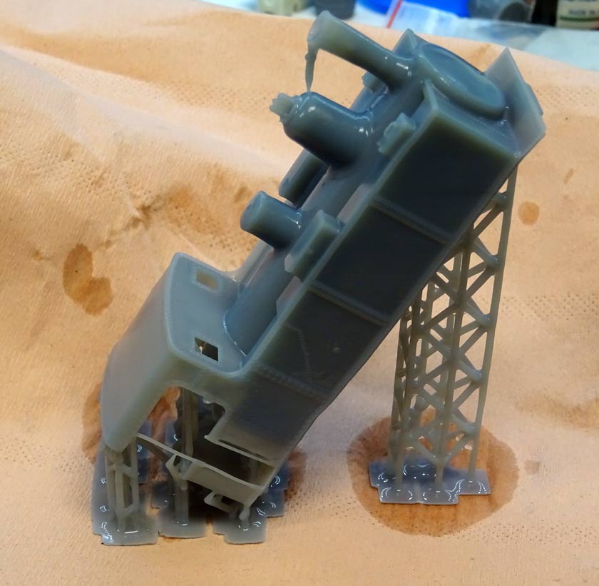

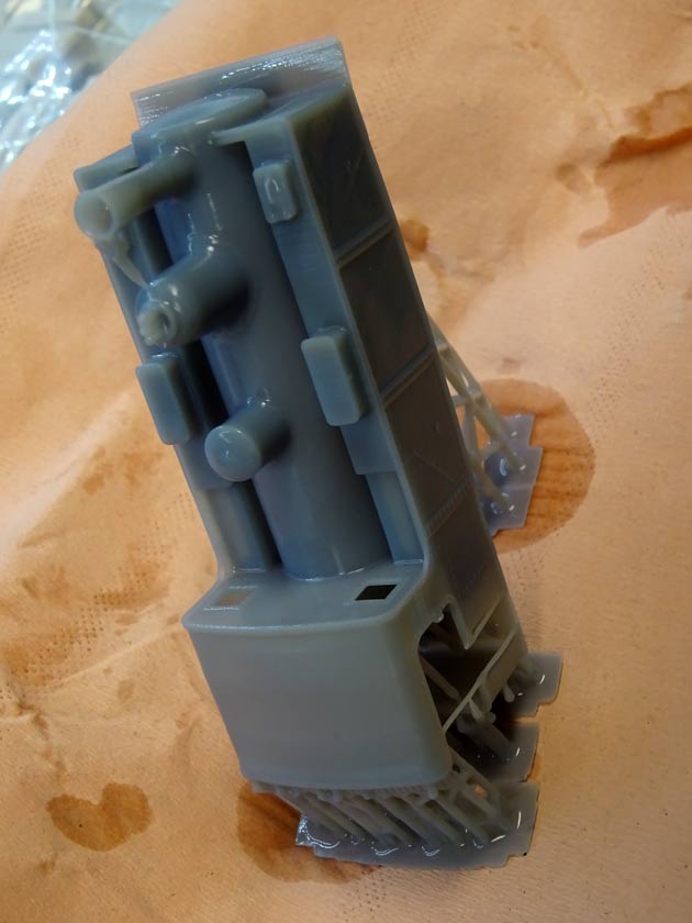

Maintenant que ma Photon a subi quelques améliorations, je me lance, ce n'est pour le moment qu'une validation de conception de la "libellule" en impression directe,
phots juste après sa sortie de l'imprimante :
La caisse est en cours de polymérisation aux UV.

La caisse est inclinée de combien pour l'impression ?
Messages: 24351
Re: Imprimante 3D de bureau
Messagepar 3DMetrique » 08 01 2020 à 01:00
60°

Combien de temps ??? :D3

pelican a écrit:Combien de temps ??? :D3
Un peu plus de 4 heures. Mais je pourrais en mettre quatre sur un plateau. De toute façon, ce n'est pas envisagé pour faire de la production, c'est juste pour faire un test de faisabilité d'une machine en impression directe. Elle sera produite chez Yves (Est Modèles).

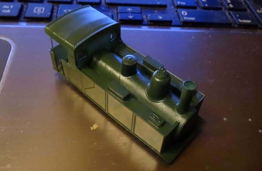

Messagepar augerd » 08 01 2020 à 19:01
jolie Libellule #B6
tu vois vraiment une augmentation de qualité apres l'update ?
les arrondis des toit, cheminée, dôme, etc ... ont l'air bien lisse en tout cas ;)
Dominique :F5
PS* résine Photon ?
augerd
Messages: 2290
Messagepar 3DMetrique » 08 01 2020 à 23:07
J'ai utilisé de la Monocure, résine bon marché mais qui donne des résultats parfois mitigés. La Anycubic verte donne de meilleurs résultats mais est nettement plus chère.

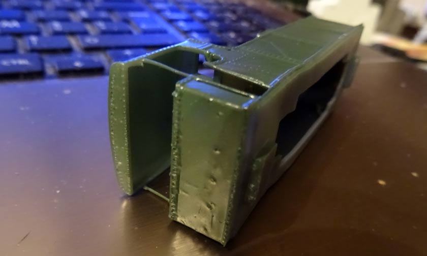

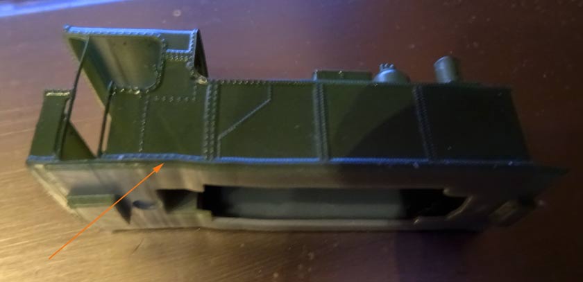

Après avoir enlevé les support tout est loin d'être parfait :
La partie qui était entièrement supportée présente des défauts
et la partie non supportée ondule à qui mieux mieux !

Messagepar mlm » 09 01 2020 à 07:32
Oui l'impression est inégale.... il y du bon et même du très bon mais hélas aussi des défauts et c'est cela qui est décevant. Est ce les supports qui perturbent sur la partie AR . Pour le tablier qui gondole, ce serait plutôt le manque de supports qui en serai la cause.
La partie qui pose problème , c'est celle qui est imprimée au début de l'impression.....

Messagepar Beyer-Garrat » 09 01 2020 à 09:34
En fait le décalage ou déformation s'est produit entre les deux ensemble de supports, est-ce qu'il ne faudrait pas les disséminer tout au long de la structure
comme le fait Est modèles
