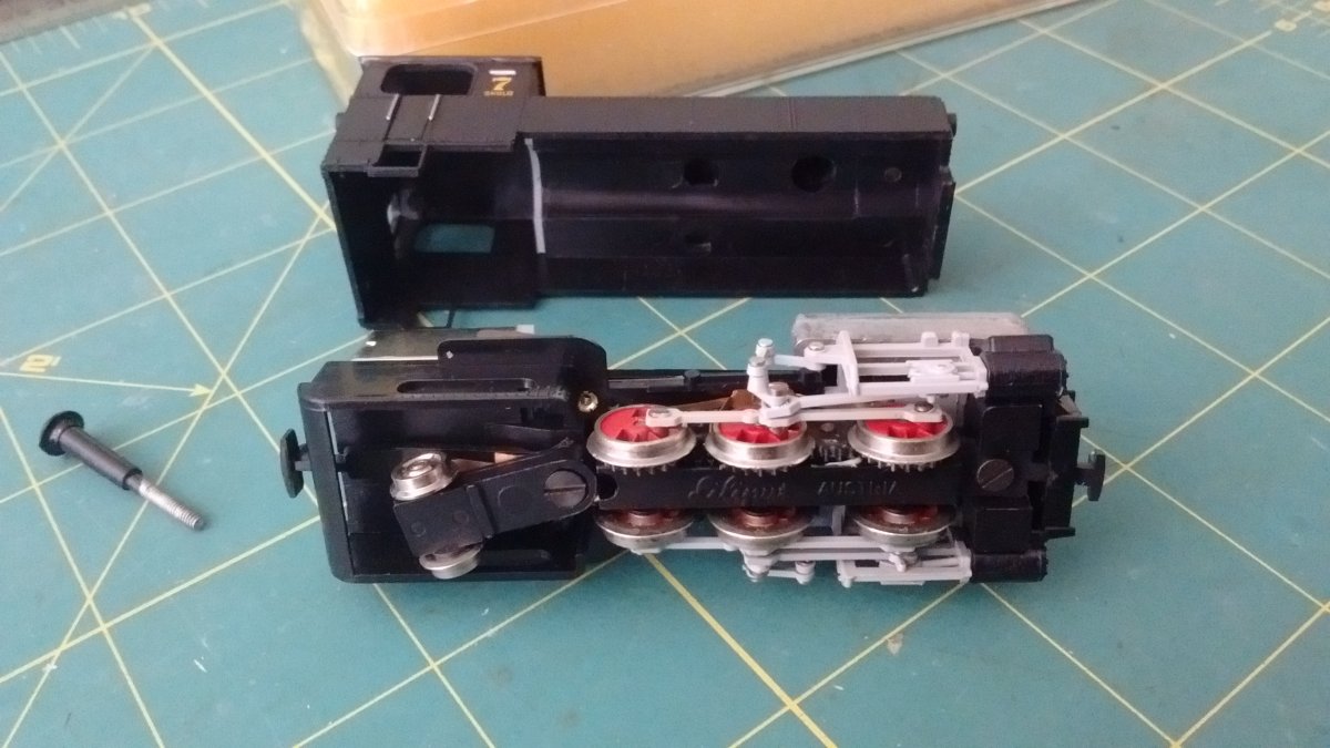

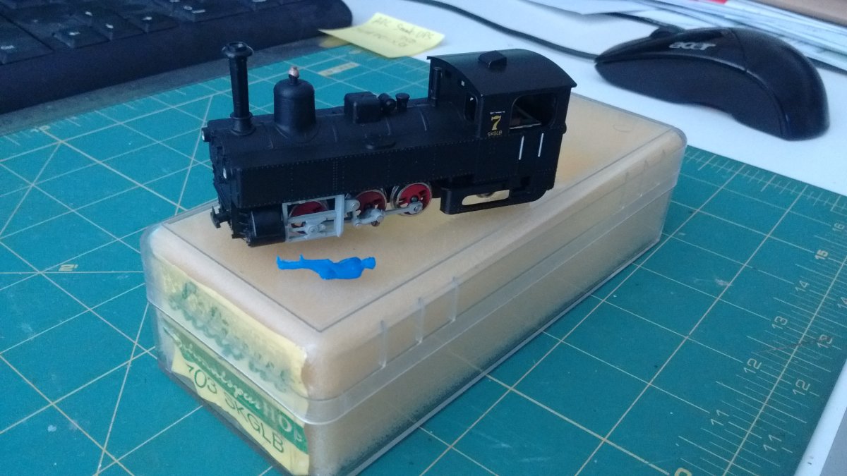

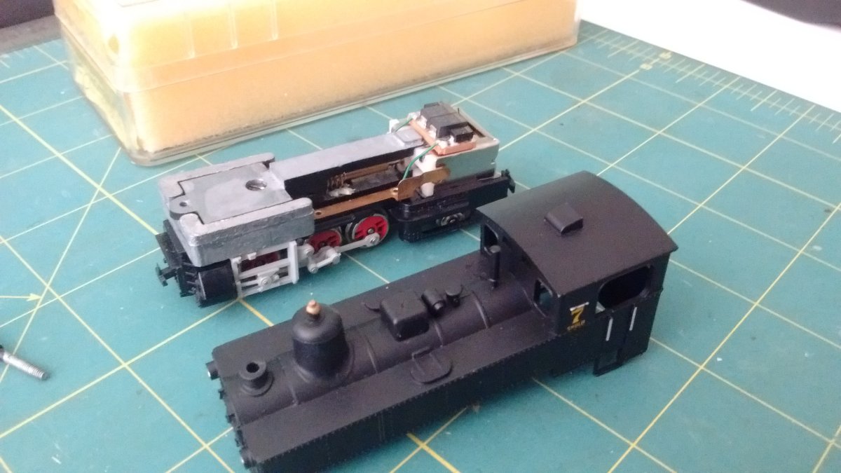

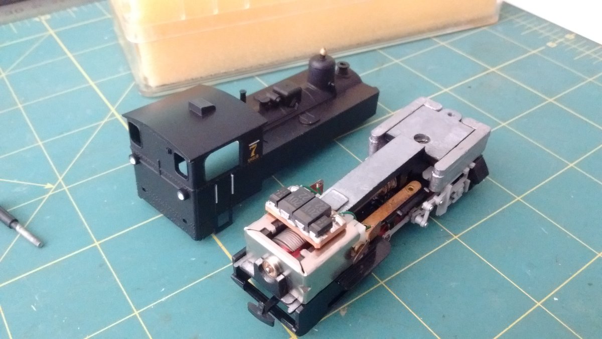

suite à l’excellent fil sur les type U Liliput, j'ai retrouvé ma seule et unique 031T : la SKGLB 7 ref 703 de 1ere génération ;)
je l'avais équipé d'un Roulnet à l’époque, et uniquement le chauffeur et pas le classique mécano qui fait bonjour :mrgreen:
avant graissage (tout était sec !) sous 7v elle pompait 220-240mA... après graissage au téflon et une demi-heure de rodage, elle est descendue à 150-170mA #B6
Dominique :F5

belle, la no. 7...
mais permettez-moi de finasser: ce n'est pas la toute première version de cette loco puisqu'elle a un embiellage gris et des roues métal. les toutes premières avaient l'embiellage en plastique un peu argenté, bien plus cassant que le gris içi, et des roues avec des "rayons" grossiers en plastique pas ajourés d'aspect très "jouet". la version "2" était meilleure du point de vue mécanique mais il fallait là aussi choisir sa loco car beaucoup "boîtaient" d'usine

Celà dit, d'un point de vue modélistique, cette machine est complètement fausse, car les vraies SkgLB avaient des caisses à eau plus courtes, n'entourant pas la boite à fumée.

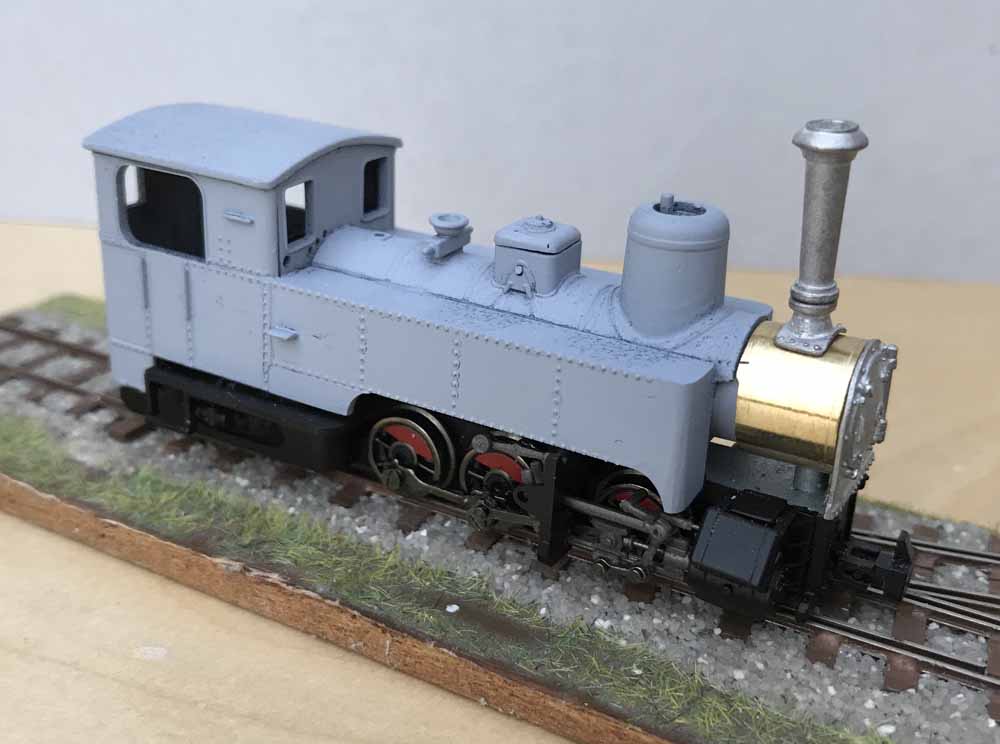

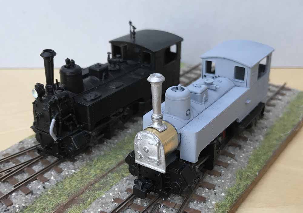

...peut-être à la limite du hors sujet, mais pour compléter les posts récents: un vieux projet à moi, ces caisses étroites. je pense tirer quelques exemplaires de cette caisse de base en résine si jamais cela intéresse quelqu'un. avec les modifivations individuelles requises, elle permet des versions à boîte à fumée courte ou longue, salzkammergut ou steyrtal et est en général compatible avec les transkits "kröss". la machine noire est une modification par transkit kröss sur modèle de base liliput sans réduction de la largeur - plus qu'une nuance, quand même.

c'est a la 3eme photo que j'ai vu la différence de largueur de caisse ... effectivement, c'est pas rien :C4
par contre, comment fixe tu la caisse sur le châssis d'une génération 1 apres avoir retirer le lest avant ??
en tout cas, sacré boulot cette caisse E2
Dominique :F5
c'est effectivement un problème car liliput utilise des clips sous les trappes latérales des caisses à eau mais ces trappes ne sont pas au même endroit chez les "S" (= caisses étroites). pas moyen non plus de prévoir une vis du dessous du chassis. peut-être des micro-aimants, est-ce que quelqu'un a des expériences en cette direction ?
