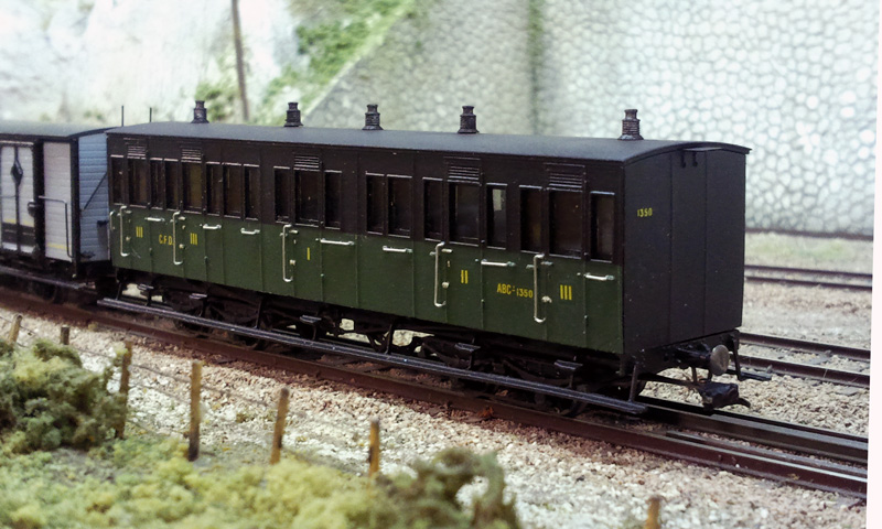

Voici achevée la dernière voiture à bogies qui restait à réaliser dans la gamme Vivarais, il s'agit de voiture ABC à portières latérales DeDietrich 1349 à 1351 livrée en 1902 pour le second réseau.
Disponible dans une quinzaine de jours.

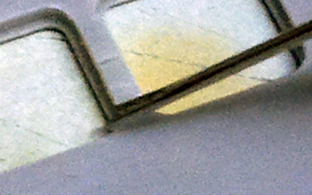

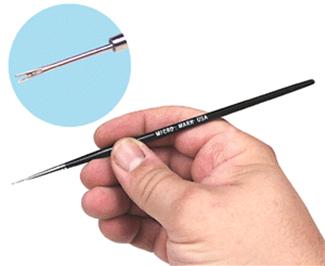

Pour coller les vitrages de l'ABC Dedietrich, j'ai utilisé avec profit un petit outil acheté chez Multirex à St Mandé. Il s'agit d'un micro applicateur de colle cyano :
en utilisant une cyano hyper-fluide du type de celle-ci :
il suffit de placer l'applicateur juste au coin du vitrage inséré dans son logement pour voir une micro goutte de cyano filer à toute vitesse le long de la feuillure.
(tiens manque le vitrage C7 )
Pour recharger l'applicateur, je n'ai pas trouvé mieux que de déposer une goutte de cyano sur le bouchon d'un pot de peinture railcolor, la matière probablement du polyéthylène noir ne prend pas la colle et se nettoie très bien. L'applicateur doit être soigneusement nettoyé après utilisation, et même en cours d'usage je le laisse tremper dans un flacon de décolleur pour cyano (l'essuyer avant réutilisation !).
L'opération est très rapide et la fixation des vitrages est solide. La matière utilisée pour les vitrages ne blanchie pas au contact des vapeurs de cette cyano.
