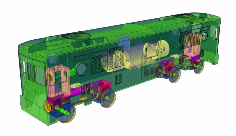

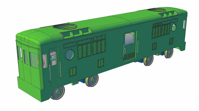

En attendant, je me traîne une crève carabinée qui me fait garder la chambre, donc, j'en profite en général soit pour faire de la doc, soit pour exhumer de vieux projets, celui là j'avais scanné le plan et mis le tout à l'échelle dans ma CAO.
Il ne m'a pas fallu plus d'une demi journée en toussotant à tout va, pour en arriver là :
J'ai intégré sans problème la motorisation du BB400 :
Ça c'est la version VFD pour laquelle j'ai pas mal de doc, mais les autres versions sont envisageable en modifiant simplement la face avant.

:C4 E2 E2 E2 E2 :ipb-251 :ipb-251 c'est pour quand ? (allez les économies !)
Messagepar Benjamin » 08 02 2012 à 21:21
Superbe!! Vivement un version CP bien que celui-ci a roulé sur les CP.

Tu penses que ça va tourner avec des cardans plus long ?
Messages: 23976
Messagepar 3DMetrique » 08 02 2012 à 22:45
L'articulation d'un des joints du cardan se trouve au niveau de l'axe de rotation du bogie donc il n'y a pas de problème de variation de longueur de l'axe.

Il faudrait que je te fasse voir comment je démonte un bogie #B5 En fait, c'est l'axe de rotation théorique qui se trouve sur l'articulation mais il y a du jeu axial (sur le BB400) même en montant les volants d'inertie le plus loins possible du moteur. Ce jeu sera démultiplié avec un cardan plus long non :D3
Bon, cela dit, je te fais confiance mais j'ai une mauvaise expérience avec des cardans longs même si ce n'était pas le même type de bogie :maitre:
