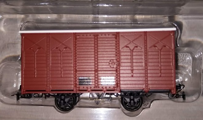

Voilà les attelages sont arrivés...
Postés le samedi matin, arrivée en suisse le mardi à midi c'est assez impressionnant comme rapidité.
Passage au montage, faut être minutieux , suivre la vidéo ici et voilà quelques commentaires:
pour sortir les boucles toujours déplier le même côté. En cas d'erreur lors du serrage de la boucle sur le nouvel attelage il faudra déplier l'autre côté sous peine de casser le métal de la patte de la boucle... H4 c'est donc plus simple donc de toujours prendre le même côté pour le premier pliage.
Lors du serrage, j'ai rabattu la patte latérale avec le doigt pour être doux et éviter un trop fort serrage. Tenez la boucle avec une pince cela permettra d'éviter que l'attelage sorte au moment du serrage. Si vous serrez avec une pince soyez attentif et doux quand la pince glisse les deux tétons 3D de l'attelage ne supportent pas... re H4
N'oubliez pas de bien nettoyer le trou de l'attelage des restes de colle, vous verrez c'est les wagons qui ont les attelages compliqués à sortir.
En cours de montage:
Une fois le job fini, soit moins d'une heure tout compris pour 8 wagons, lors de la remise en boîte, vous verrez que le plastique thermoformé de la partie basse ne permet pas d’accueillir le matériel modifié pour les wagons couverts et les wagons plats.
Un coup de X-Acto dans le plastique (lame neuve) en allant doucement permet de modifier le bazar.
Les tombereaux semblent avoir été prévus pour la modification, pas besoin de charcuter.
Voilà plus qu'à tester. Pour moi, c'est un bon produit arrivé rapidement pour faire une mise à niveau qui est nécessaire pour certains. Le prix est étudié et permet de prendre un sachet de réserve pour les manipulations futures ou le montage. En effet l'impression 3D reste fragile et, pour ces pièces, ne remplace pas forcément une pièce "officielle" en plastique moulé.
Toutefois elle permet déjà de mettre en service ces très jolis véhicules.
