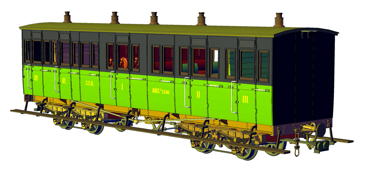

La petite dernière qui manquait à la collection des voitures à portières latérales du Vivarais : l'ABCv De Dietrich série 1649 à 1651
Vous remarquerez les nouveaux attelages à choquelles réalisés en fonderie.

Oulà, on rentre dans le TRÈS subtil, là... #B5 : quelle différence y avait-t-il entre une ABC "Hormes et Buire" et une "'De Dietrich" ? :F9
En comparant les infographies des deux modèles, j'ai l'impression que les "trumeaux" qui encadrent le compartiment central de 1ère classe sont plus larges sur la "De Dietrich" ? :^)

La longueur de caisse de la H&B fait 9400 mm avec un empattement de 5400, alors que la De Dietrich fait 10050 mm pour un empattement de 5950, l'arrondi de caisse est légèrement différent. C'est très visible quand on met les modèles côte à côte.

Pour faire simple, et uniquement pour satisfaire la curiosité des purs puristes, il y a aussi des différences de détails dans le châssis et au niveau des bogies (en particulier les ressorts de suspension ont une lame de plus) Mais ne pinaillons pas trop, les voitures de Cyril ont le mérite d'exister et sont vraiment très belles. Les différences principales que Cyril a bien rendues sont le galbe de la caisse avec une largeur légèrement plus grande et sa longueur qui permet de rajouter un demi compartiment de plus sur la CCCv. Les serrures des portes sont aussi encastrées.

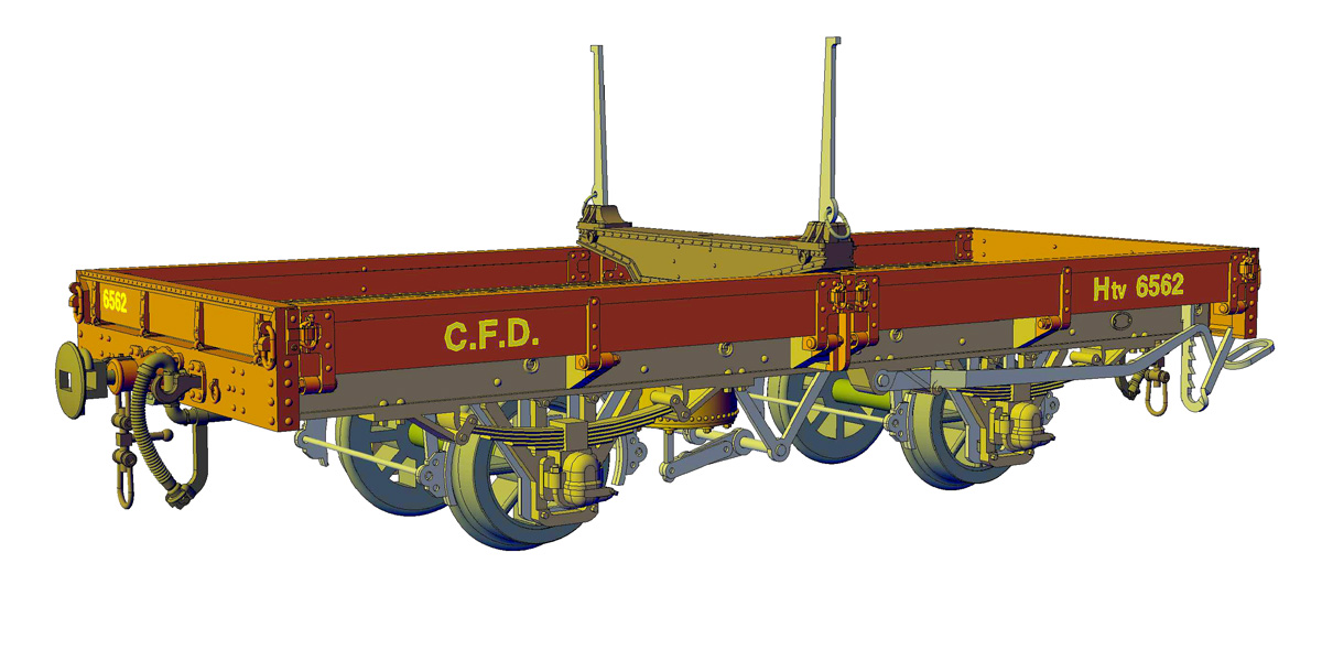

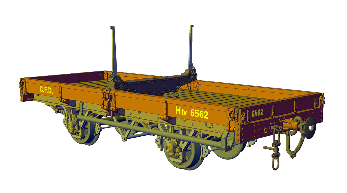

Une variante des plats à traverse pivotante, il s'agit là de la version Htv 6561 à 6590 fabriquée par Decauville et livrée au Vivarais en 1905
La précédente version correspondait aux wagons DeDietrich livrés en 1886 série Ht 114 à 143.
Après j'attaque la série des Blanc-Misseron Ht 6320 à 6359 livrée en 1903
Cyril

#B6 difficile de ne pas être impatient!

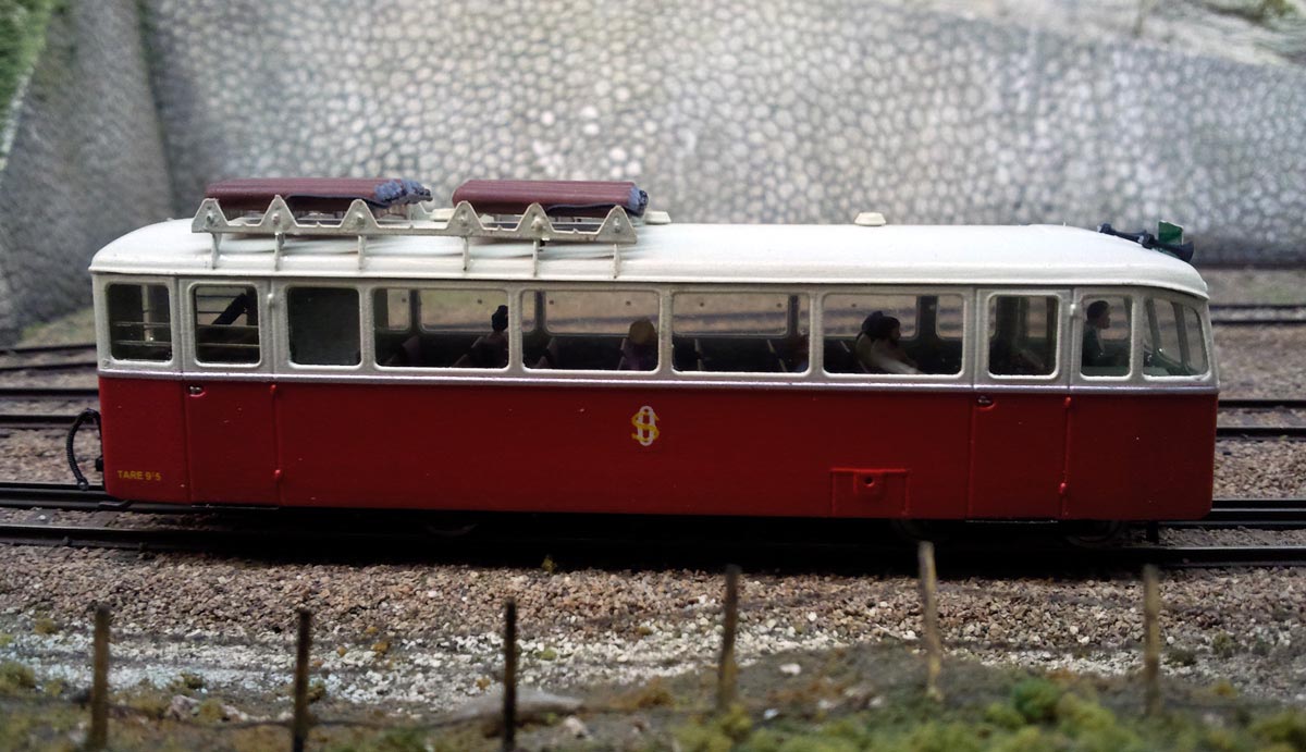

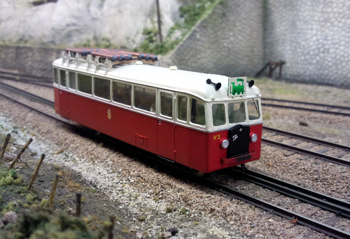

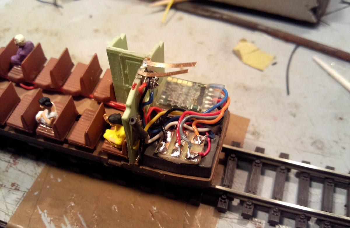

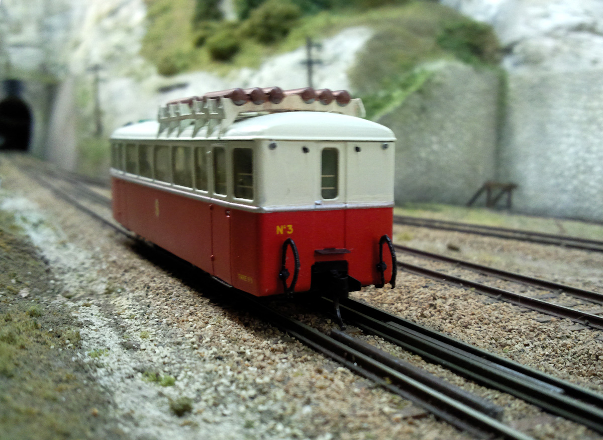

Un peu de construction de kit pour changer. Celui là était dans mon placard depuis un certain temps, il s'agit du DeDion MT de Toulouse (con!) :boss: équipé pour la marche au gaz de Saint Marcet.
Exceptionnellement j'ai équipé le bestiau avec un décodeur (MX621 de Zimo) pour tester le comportement des petits moteurs 6V. Cela marche très bien, il suffit de mettre la CV57 à 60.

E2 E2 E2
Au moins aussi original que les bouteilles de gaz, il y a évidemment le panneau à l'avant #B6 destiné à rappeler la nature "ferroviaire" de cet engin appelé à circuler sur des voies en accotement... comment as-tu déterminé la couleur verte du motif ? :^)
