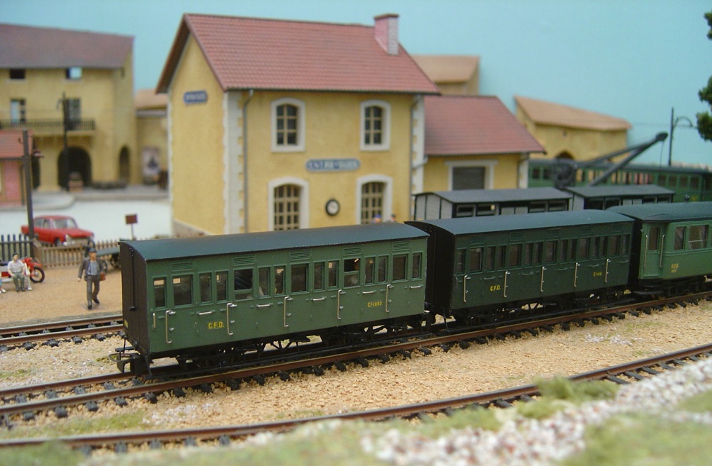

Retour à "Trains d'Antan" : sur mon réseau, la Cv 1802 (à gauche) vient de rejoindre la Cv 1801 (à droite)... :ipb-251
L'une de ces deux voitures a fait de la figuration au cinéma, mais laquelle ? sans en être absolument certain, je penche évidemment pour la Cv 1801, ce qui expliquerait sa remise en peinture si peu de temps avant la fermeture du réseau... en tout cas, je ne regrette pas d'avoir choisi ces livrées "années 60" ! :^)

superbe montage et mise en peinture des 1801 et 1802 Malletslm; les deux tons de vert corresponde bien aux photos couleurs de l'époque #B6 .
Quelles couleurs utilise tu, ainsi que pour le gris intérieur, merci.

Messagepar malletslm » 26 12 2011 à 13:46
Bonjour et merci chamb07, pour les couleurs ce sont toujours mes sempiternelles bombes Tamiya :
- Cv 1802 vert "usé" : TS-78 "Field Gray", découvert lorsque j'avais monté les CCC à couloir...
- Cv 1801 vert "neuf" : AS-13 "Green (USAF)", le vert mat le plus sombre trouvé chez mon revendeur...
- Pour le gris intérieur, j'ai tout simplement laissé apparent le gris de l'apprêt en bombe "Surface Primer Gray" de la même marque : j'avoue être facilement partisan de la "loi du moindre effort"... :^)
Bien que ce ne soit pas conforme à la réalité, j'ai toutefois pris la liberté de peindre dans un gris légèrement plus foncé (mélange de "Codex Grey" et de "Skull White" Games Workshop... ;) ) les assises et les dossiers des banquettes, pour donner un peu de "relief" et de visibilité à cet aménagement intérieur. :idea:
