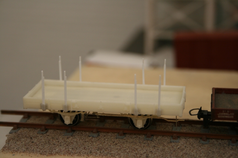

En voyant KazhDu monter son HMy, je me suis souvenu que j'avais un truc dans les cartons, une petite modif d'un plat SE TdA. Voilà donc une petite modif de ce plat à essieu un peu moins lourde que les travaux d'Hercule de Tonton JP #B5
Pour ceux qui ont le plat à bogie, il y a des ranchers en rab ainsi que leurs supports (merci Cyril #B5 ) j'ai donc récupéré ces supports, arasé les bouboules de centrage et les ai collés sur les flanc de mon plat. J'ai refait des ranchers un peu plus long que ce du HMy avec 2 morceaux de profilé Evergreen (je n'avais plus de "T" H4 ) et j'en suis à les affiner pour qu'ils ressemblent plus aux ferrures du proto. Pas bien lourd et complexe pour avoir un wagon qui sort un peu du classique. Ces plats étaient utilisés sur le B.A. pour le transpport de bois mais je pense que de la paille en vrac avec une bache ne choquerait pas :B3
Par contre, il va falloir que je me penche sérieusement sur un kit de freinage pour les wagons SE TdA, Cyril étant occupé avec sa gamme, je ne pense pas avoir un jour des modèles freinés tout de même plus courant :maitre:

L'allure change vraiment ! Bonne idée.

L'idée vient du bouquin du Cabri sur le BA, j'en ai repèré un autre avec des dossiers réhaussés bien sympa aussi… C7 Va falloir reprendre de ces petits wagons :B3 nAprès avoir terminé un petit délire breton :rod_siflet

...Pour ceux qui ont le plat à bogie, il y a des ranchers en rab ainsi que leurs supports (merci Cyril ...
Peut-être une idée de pièces détachées à proposer dans la Boutique de Trains d'Antan ?... :^°
En tout cas, un petit tutoriel ajouté à ma collection !
