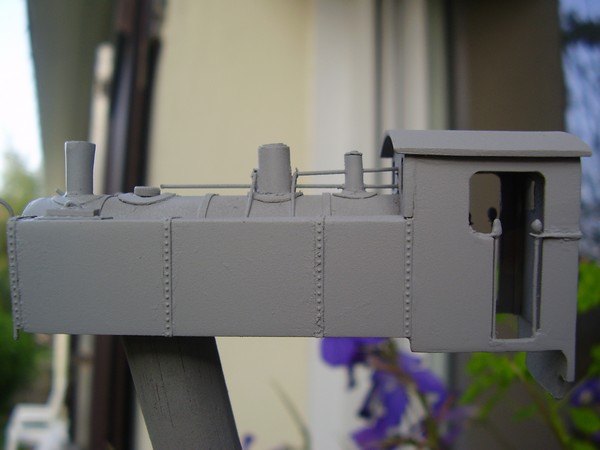

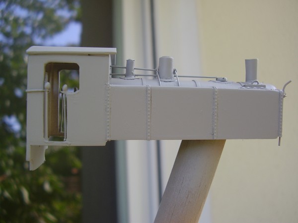

Ce matin nettoyage comme préconnisé dans les notices TdA...nettoyant carrelage.
Et zou une couche de primer. Quelques légers ponçages et ce devrait pouvoir passer en peinture semine prochaine?
couche de primer
Re: 030 pinguely ou Corpet Louvet
Messagepar malletslm » 09 07 2010 à 20:58
Super ! ne ponce que les défauts, car il faut que ça reste légèrement rugueux pour "accrocher" les couches de finition ! #B6

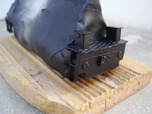

Troisième couche de primer après les reprises de défauts revélés par la peinture
J'étais prêt à faire un polish "peau d'bébé" :rod_siflet
Bon j'ai fait ça à la bombe...
peinture en bombe matt black Tamiya
Bon je ne trouve pas ce noir tellement matt, mais avec une légère patine "ombre calcinée-terre à décor" je devrais pouvoir ternir un peu l'éclat neuf de la peinture.
J'ai failli passer sur la carrosserie mais comme je me suis finalement mis en tête de faire à l'aéro je verrai ça la semaine prochaine.
