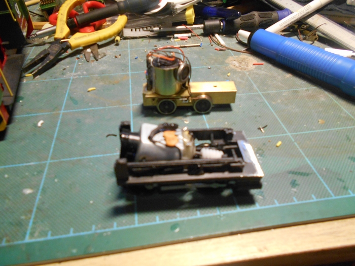

Pourle locotracteur, c'est réglé !
L'est tombé !
Plein de pièces partout et j'ai pas tout retrouvé !
:rod_siflet
Nan ! Je lui ai refait ses prises de courant. Au poil.
