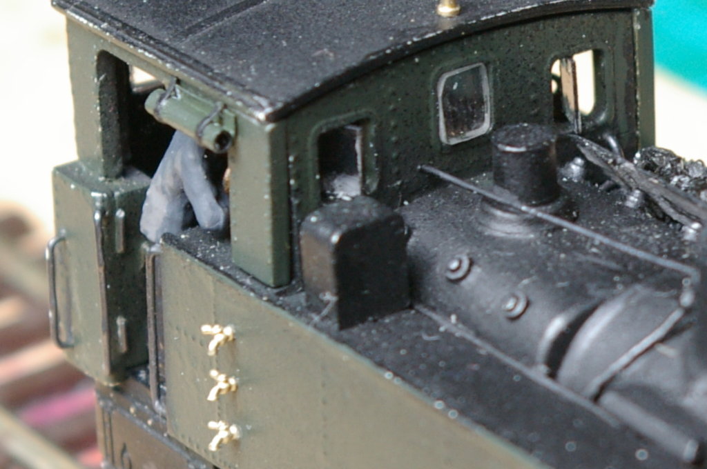

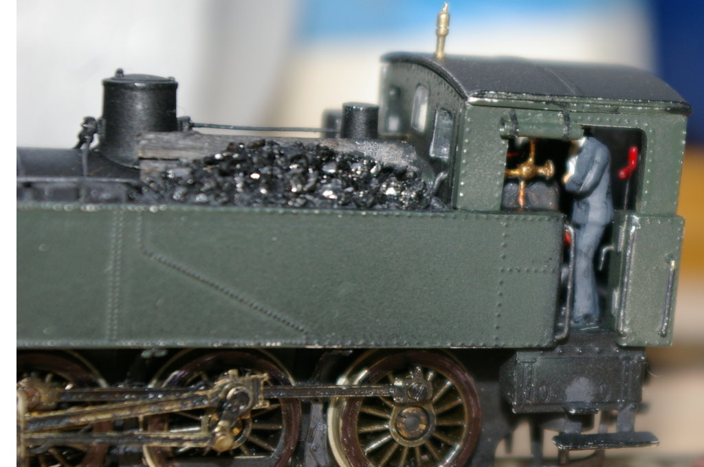

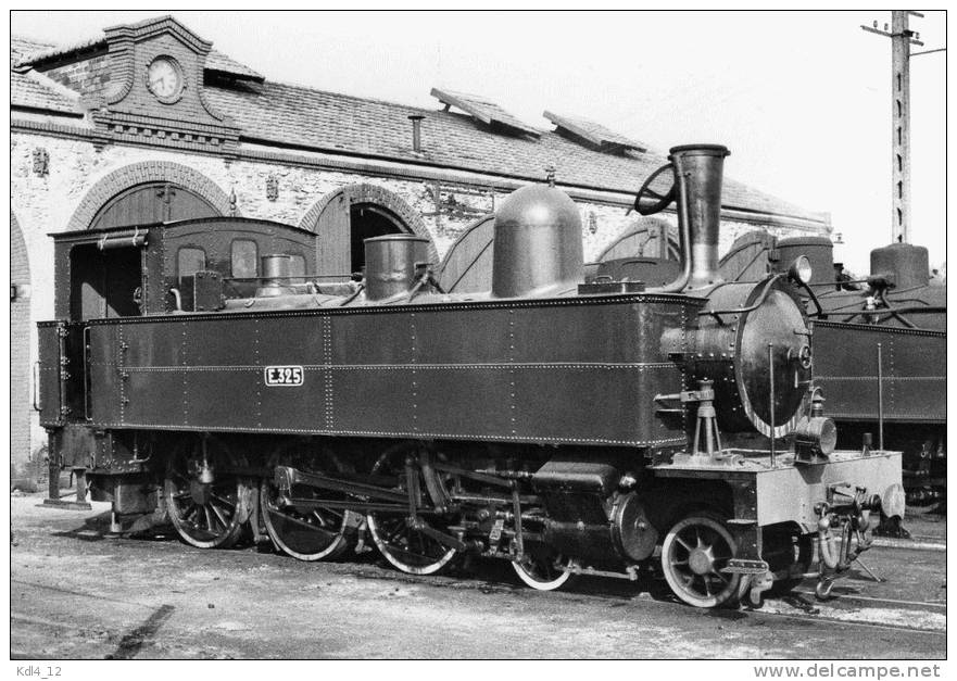

Messagepar Marcel » 30 10 2010 à 15:52
Bonjour à tous.
Ma 230T dispose désormais de rideaux pare-soleil inspirés de cette photo :
Feuille de carte plastique de 1/10ème de mm que l'on trouve dans le "Jambon d'Italie" Carrefour, pour séparer les tranches. :^>
Roulée autour d'un forêt de 0,8mm ; les sangles sont faites dans le même matériau, le tout collé à la cyano :
Notez sur la vue suivante que mes équerres supportant les caisses à eau sont aussi discrètes qu'en réalité. Derrière le chauffeur, les charnière et la poignée du petit coffre (du fil de 0.4mm).
J'ai aussi mis en place le sifflet, le volant de boite à fumée, et les robinets de jauge.

Messagepar Beyer-Garrat » 30 10 2010 à 16:10
Crystal clear ou plus prosaïquement de la colle a bois qui devient transparente en séchant .

Messagepar malletslm » 30 10 2010 à 16:14
Marcel a écrit:Bonjour à tous.
Pare-soleil :F9 ... ou pare-vent/pare-pluie ? sans vouloir faire de mauvais esprit :H1 , je penche plutôt pour la seconde hypothèse... ;)

Messagepar Storm » 30 10 2010 à 17:06
Fait gaffe, le robinet du haut est mal fermé C7 :prrrt: Joli tous ces petits détails #B6
