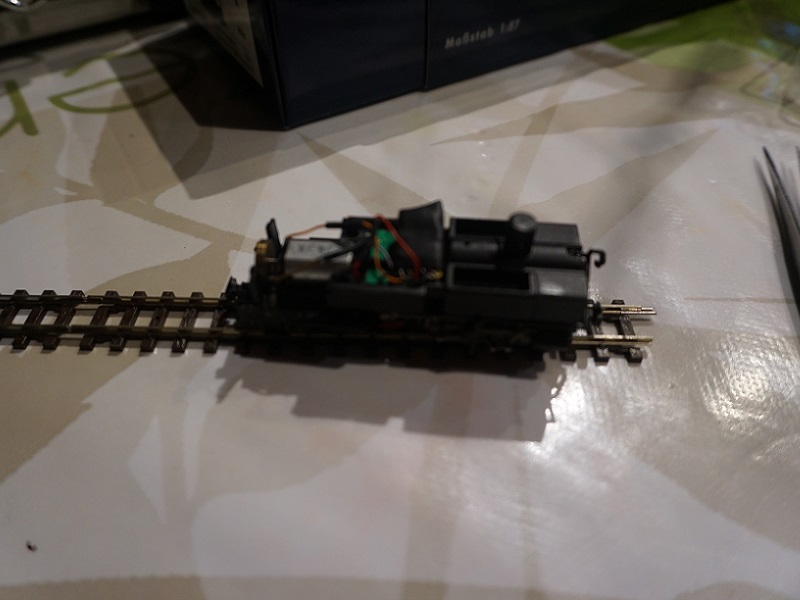

J'ai récupéré une Bachmann Liliput (bonjour Madame) et elle a un souci : elle ne fonctionne que dans un sens : la marche arrière !
testé avec un petit transfo Roco, et une alim Gaugemaster ... :F9
une solution ??? :D3

le même problème est signalé dans Voie Libre, mais l'engin a été retourné au SAV, et remplacé ...
Ici, c'est un engin qui date surement de plus de 2 ans .. :F9

Elle ne bouge pas du tout ou semble bloquer mécaniquement?
Messages: 23945
Re: Bachmann HOn30 - HOe ... le materiel debarque
Messagepar pelican » 27 11 2018 à 13:03
elle roule bien, mais en marche arrière, pas de marche avant quand on inverse le sens de marche :F9
Messages: 50615
Messagepar Storm » 27 11 2018 à 13:09
Vérifie si le courant arrive au moteur dans ce sens alors :B3 Si oui, inverse le moteur pour voir, il doit pour se monter dans les deux sens :B3
Messages: 23945
Messagepar pelican » 27 11 2018 à 13:21
Zébu pense à une diode grillée ... il va vérifier jeudi swaar ... :C6
Messages: 50615
Messagepar Storm » 27 11 2018 à 13:56
C'est aussi l'idée que j'ai :B3 Ou mal câblée... Plus improbable mais on ne sais jamais :maitre:
Messages: 23945
Messagepar Zébu » 30 11 2018 à 18:16
H4
Aujourd'hui, pendant la sieste du gaillard, j'enlève la caisse !
Que vois-je ?
Un beau petit décodeur !
Et hop sur la voie de programmation. Lecture : 3.
Essai : avant et arrière avec un beau ralenti et une très belle inertie !
