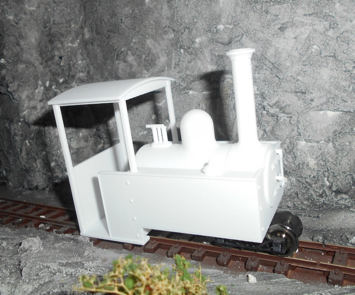

faudra changer le titre : montage des bidules en plastoc de Pélican C7
commandé le 25 .. reçu le 28 .. rapide :ok
à première vue, il y a juste quelques stries gênantes sur le toit, le reste semble impec
on attend le châssis moteur ... :rod_siflet
recommandé par Tebee ...

Sciage du châssis pour la Decauville par le zoziau himself ( H4 oublié d'en faire la photo. C'est malin)
Dépiautage du Kof pour voir comment l'alim se fait à l'intérieur .
Le décodeur va rentrer tout seul dedans. :ipb-251

pour les travaux, ça avance bien !! :ok
la loco decauville a été dessinée par Tebee et il recommande un châssis moteur Dapol/Hornby "pug" pour la partie mécanique ! j'ai trouvé en Angleterre ... pour ± 20 € !!!
on a réussi à démonter la loco ... tout est clipsé, et il a suffit d’araser les pions en plastique pour retirer le bloc cabine et chaudière ! le moteur est tenu au châssis par un solide clips en métal (on le voit surle côté de la chaudière) ... c'est un moteur posé en biais, avec un pignon en bout d'arbre, qui engrène direct un engrenage sur essieu moteur ! l'autre essieux est entraîné par les bielles ! faudra pas lui demander trop d'efforts !!
bon, ce châssis ... il faut découper pour qu'il rentre dans le trou en dessous de la carrosserie ! et c'est du métal !! attaque à la scie à métaux ... et pendant que Zébu chipote aux sons des décodeurs, je scie .. en plusieurs étapes, vu que le châssis chauffe !!!! et au final, ça rentre dedans !!! un petit test avec une pile ... ça tourne ! certes , les cylindres sont un peu petits, et il faudra bricoler une traverse de choc, mais bon .... le bébé se présente bien, et il a une super bonne bouille !! yapuka !!!
:ipb-251
