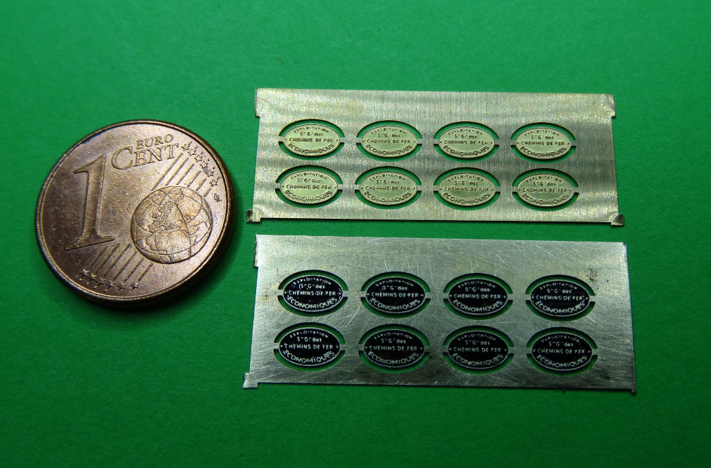

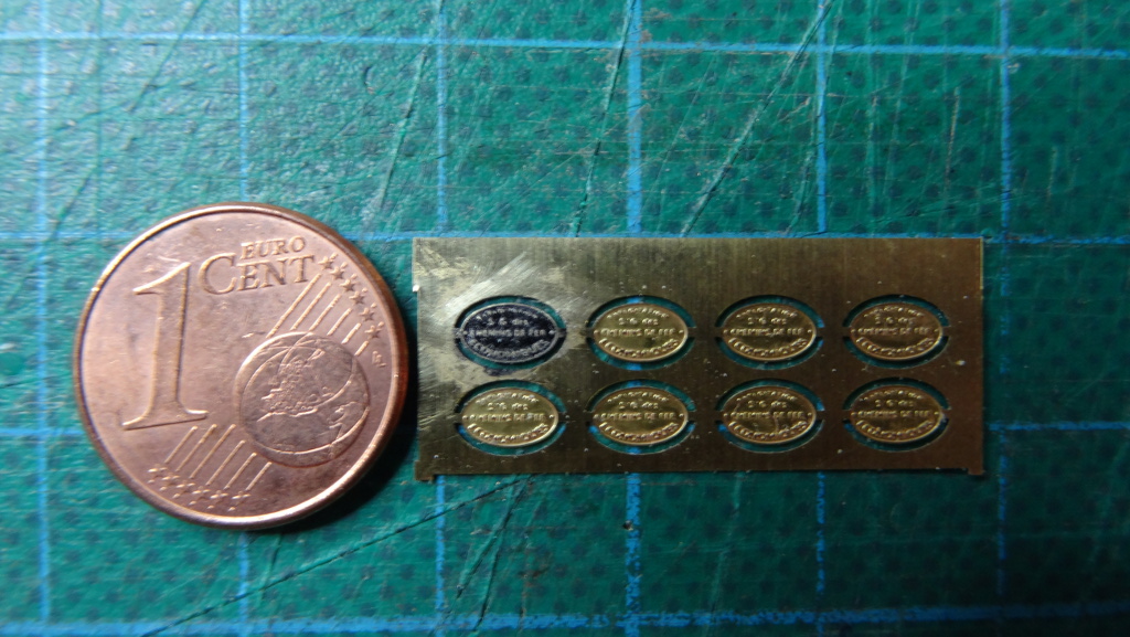

Des plaques "Exploitation SE" par 8 :

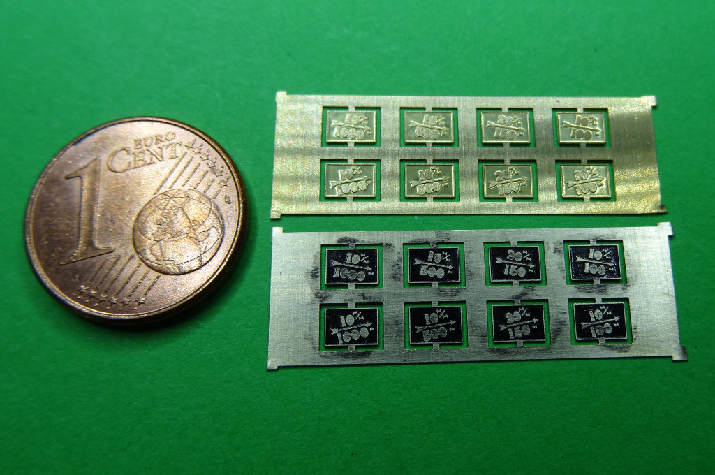

Des plaques indicatrices de rampes ou dénivelés (?) par 8 également (en fait 4 pourcentages/distances différents, montée et descente) :

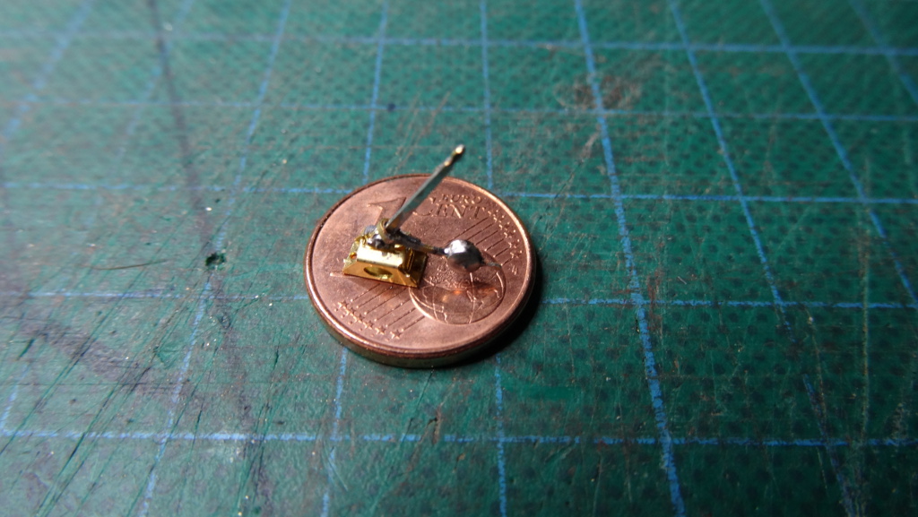

Messagepar pelican » 20 04 2016 à 08:14
on a la pièce d' 1 cent avec ??? :rod_siflet
les leviers sont superbes ... :rod_coeur

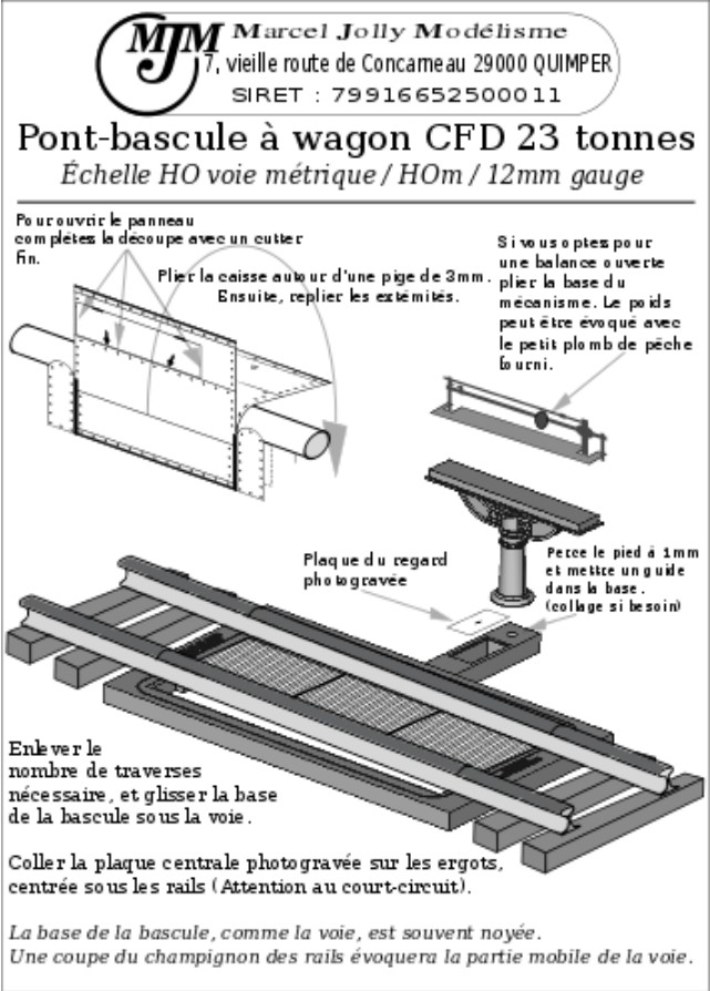

Messagepar Beyer-Garrat » 20 04 2016 à 08:22
bcf_trains-et-bateaux a écrit::ipb-251 #B6
J'ai bien fait de me mettre à la conception de la grue à eau RB moi. ;)
Au fait t'as un visuel de la bascule sur laquelle tu travailles parce que j'avais ça en développement aussi (mais ça traine ça traine ça traine), ce serait dommage de jouer la même partition ? ;)
Ben il suffit de visiter le site MJM ICI :B3
Base en résine moulée
Pied en fonderie métal blanc
caisse, mécanisme et plaque entre les rails en laiton (gravure et découpe chimique)
Comme d'habitude gravure très fine #B6

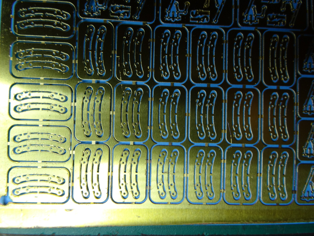

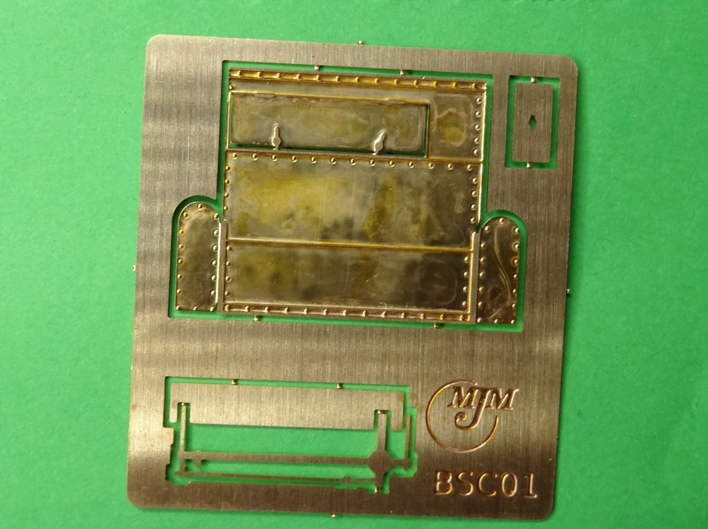

Messagepar Marcel » 20 04 2016 à 22:22
ma reprise de gravure : il s'agit de la coulisse en arc de cercle :
J'en profite pour vous montrer également la gravure de la bascule :
