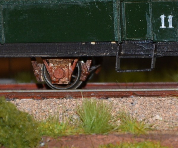

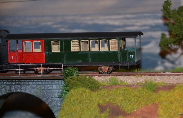

Bon ben pour mes supports d'essieux je me suis débrouillé et voilà ce que ça donne...
Voiture Cdn type ABD
Et une vue rapprochée du support d'essieu
Support d'essieu voiture CdN
Le tout se monte très facilement malgré la petitesse des pièces.
Toute l'astuce se situe au niveau du boitier d'essieu #B5

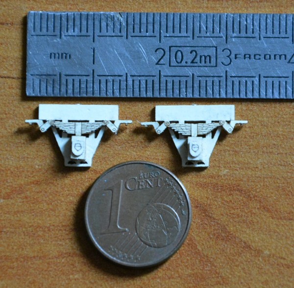

Donc, tes boites d'essieux seront en découpe laser (?). J'ai hâte de voir ça.
Re: Maquette Création
Messagepar Kazh du » 08 01 2014 à 09:32
YVES a écrit:Donc, tes boites d'essieux seront en découpe laser (?). J'ai hâte de voir ça.
Tout à fait Thierry oups... Yves #B5
Comme le moulage ou l'impression 3D me demande soit un investissement non négligeable soit un temps de mise en route trop long pour mon début e production, je me sis tourné sur une méthode purement autonome.
Le flasque, le ressort et boîtier sont des pièces à empiler, c'est extrêmement simple à monter et au final une fois emboîté dans le châssis c'est bien rigide.
La précision de découpe laser me permet aussi un montage aux "petits oignons" et évite les éventuels décalages entre les positions des supports.
Une p'tite vue en macro du prototype.
Support d'essieu 1/87e
La base de départ de cette pièce est tout simplement le support d'essieux Bémo que j'ai redessiné. Au lieu d'avoir un U avec les boitiers à chaque extrémité, j'ai des supports indépendant qui peuvent donc être collés sur des longerons en entraxe pour voies de 9, 12 ou 16,5mm :mrgreen:

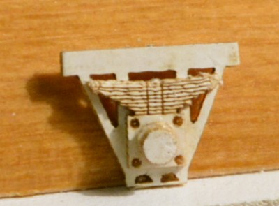

Nota pour ceux qui n'ont pas été sur le site, par rapport à la précédente photo du proto un détail a été rajouté.....les fixations de la suspension.
Supports essieu 87e
