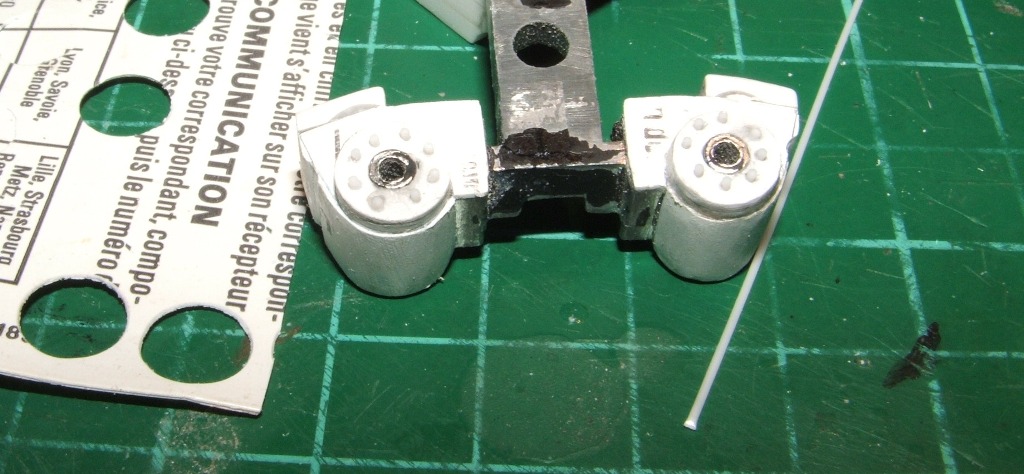

Messagepar Beyer-Garrat » 11 11 2010 à 19:00
Une fois les empilements de rondelles réalisés a la bonne cote; le cylindre lui-même est habillé de CP vers l'avant l'excroissance métallique est limé et ramené au raz
des cylindres (visible sur la photo ci-dessous) le trou servant a enficher une tige laiton bagué figurant les contre tiges de piston particulièrement visible
sur ce type de Mallet.Cela ne gênant en rien le fonctionnement de l'embiellage Tillig qui s'arrête a mi-course.
A l'arrière l'empilement est percé des trois trous de guidages de l'embiellage.Le corps des cylindres est lui aussi "volumisé" avec de la cp
il ne reste plus qu'a figurer les boulons de fixation avec du rond Evergreen :maitre:

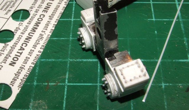

Messagepar Beyer-Garrat » 14 11 2010 à 17:50
Le bloc cylindre avant prend tournure petit a petit #B5

Messagepar Marcel » 14 11 2010 à 19:37
Bonsoir à tous.
Tu as percé pour mieux positionner les petits bout de "rond" ? C'est bien ça ?... Super idée !
J'imagine tu colles l'extrémité de la tige AVANT de la couper à la longueur désirée ?

Messagepar Beyer-Garrat » 14 11 2010 à 19:50
Oui je perce après traçage, un morceau de rond est collé en place, une fois la cyano bien sèche j'égalise doucement à la lime pour obtenir une hauteur égale et parallèle aux surfaces des tiges. #B6

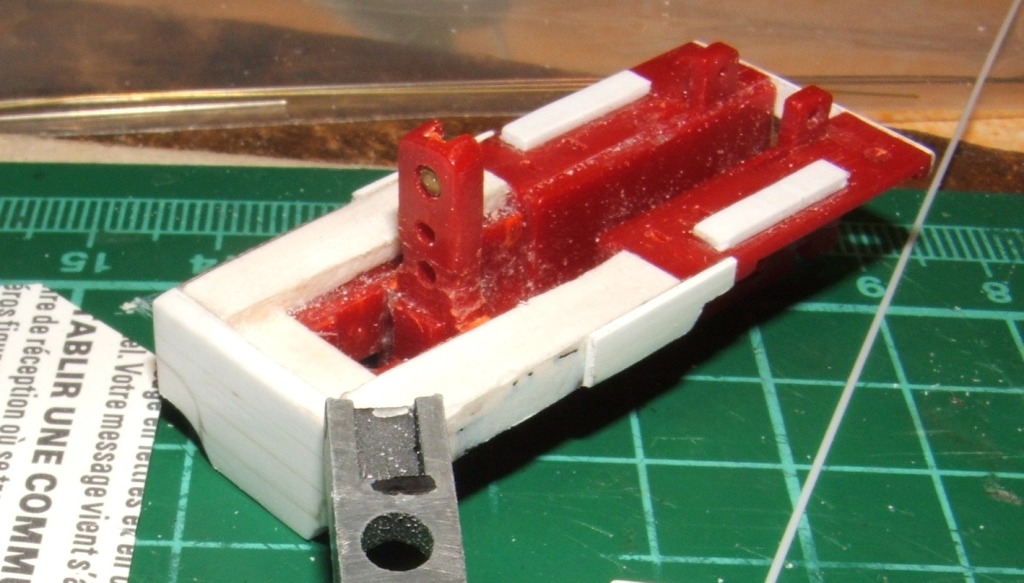

Messagepar Beyer-Garrat » 15 11 2010 à 20:20
Au tour du châssis du truck avant l'avant est entièrement reconstruit sur base de cp les échancrures caractéristiques devant se positionner parfaitement
par rapport aux tiges de pistons tout en laissant la place aux marche pied.
Traverse avant Mallet
Traverse avant Mallet.jpg (76.09 Kio) Vu 3747 fois
En dessous tous les recoins ont été bourré de plomb pour lester le truck et permettre une traction optimale du moins je l'espère :H1
Les différents décrochement du châssis d'origine sont masqués ,deux languette placé sous le moteur permettent une mise a niveau de celui-ci
Le support rouge d'engrenage se trouvant sous la chaudière légèrement en avant la "queue" du support des blocs cylindres (voir photo plus haut) sera scié
au ras du puits visible sur le chassis une fois les cylindres mis en place.Le tout étant dissimulé par la tôle de platelage remontant sous la chaudière :maitre:
Messages: 24352

Messagepar Marcel » 15 11 2010 à 20:54
Ah !... Les affaires reprennent ! :^D
(la traverse avant me semble bien épaisse...)
