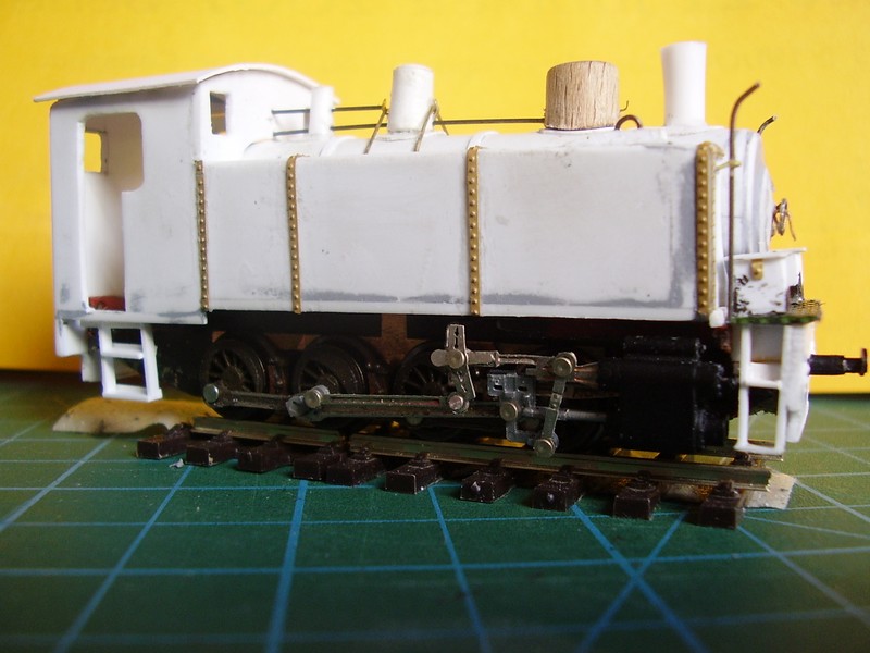

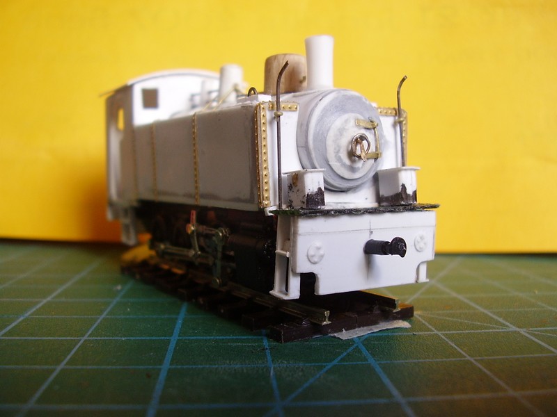

Travaux du jour.
Là je pense arriver vers la fin des grosses réflexions pour le montage et le montage des détails sasn empêcher un démontage rapide de la bête. #A8
Encore les mains courantes pour monter dans la cabine et un morceau de bravoure pour faire les entourages des ouvertures :F9
Ben ça avance :B3

Messagepar rail1435 » 03 07 2010 à 20:23
Ca prend de la g. Mais la sablière a un petit air penché.

Pour ce qui est de la sablière, il y a eu un malencontreux choc et il va falloir que je recolle :oups2:

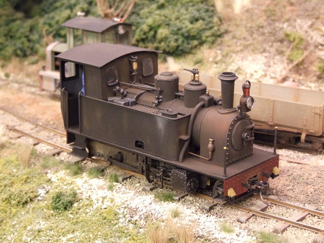

Effectivement comme le dit Malletslm, la Tamiya TS6 en bombe est légèrement satiné. Bien que je préfère utilisé l'aéro pour peindre mon matériel il m'arrive parfois de passer un peu de bombe sur certain modèle.
Comme le dis Yves il y a moyen de donner un peu de relief à une machine noire. Pour ma part j'aime bien mettre des touches de "metal cote" Humbrol sur certaines pièces ( rivets, tringleries de commande de sablières, mains montoires, volants de boite à fumée, marches pieds....) pour les faire ressortir. Le tout réhaussé par une petite pâtine à la terre à décor....
En gros ça donne ça pour une bécane très usagée....mais on peut faire plus light... #B5
