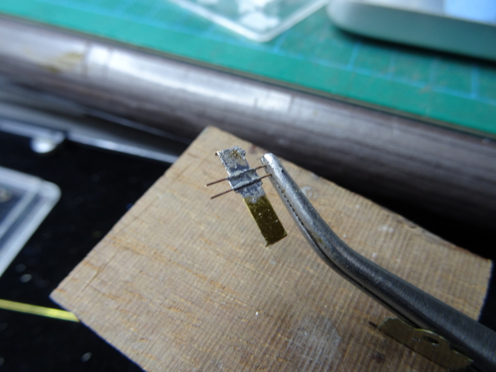

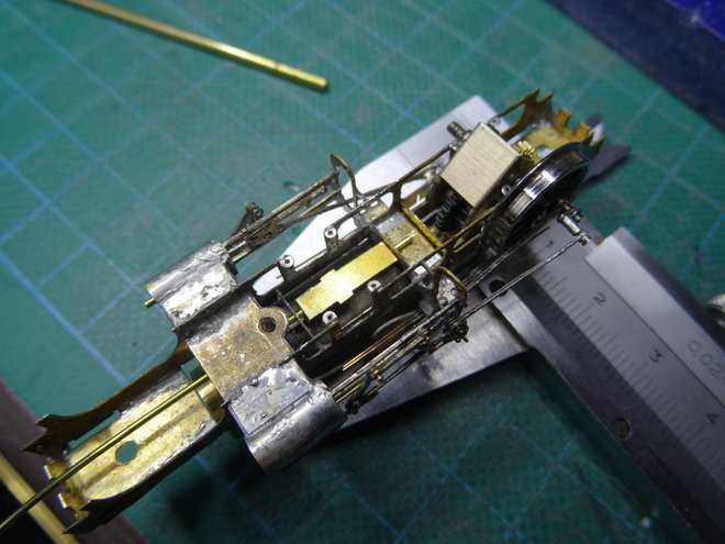

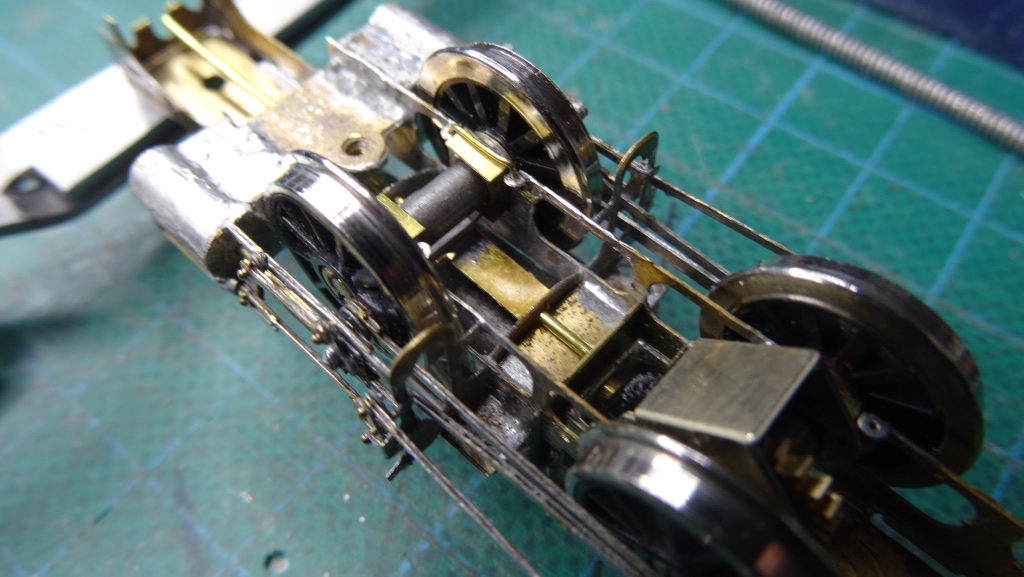

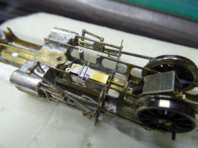

Pour relever le challenge proposé par Franck Tavernier, j'ai profité de l'ajout d'une traverse supplémentaire dans le châssis, servant de berceau au moteur pour imaginer un pivot pour l'essieu avant (l'arrière étant fixe) :
Un axe de 0,8mm traverse les deux traverses du berceau moteur, sur cet axe se positionne un balancier.
Ce balancier est muni de deux brins de bronze de 0,3mm.
Les paliers ne sont pas soudés sur ce balancier, mais viennent simplement en appui dessus, ce qui laisse le démontage aisé.
Ils sont toujours maintenus par-dessous par deux brins de laiton de 0,4mm :
Ce montage n'est pas difficile, mais restera facultatif. Il devrait même être possible de mettre un deuxième balancier sur cet axe pour le bissel, cette fois, avis aux monteurs de génie !

Excellent Marcel et tu me vois encore plus ravi et flatté de voir mes suggestions prendre forme ! E2 E2 E2 Bien vu le système de suspension. Tu peux aussi en remplacement du fil de bronze tenter le fil de corde à piano, mais il faudrait du 0.2, voire du 0.1mm...Cela dit, si ton système fonctionne bien avec du fil de bronze de 0.3, garde cette solution !

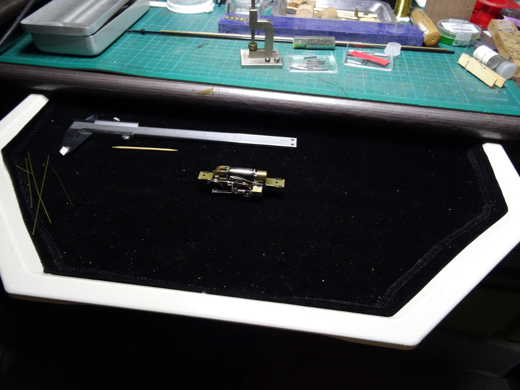

À ce propos, j'ai trouvé une astuce que je veux partager ici : un plateau en plastique, recouvert d'un velours noir qui s'escamote sous le plan de travail, et que je tire vers moi lorsque je suis sur de toutes petites pièces :

Ton tapis, Beyer, c'est le même principe pour les créateurs de bijoux ;)
ptitrain
Messages: 3173
Re: Marcel Jolly Modélisme
Messagepar Beyer-Garrat » 18 03 2016 à 00:07
ptitrain a écrit:Ton tapis, Beyer, c'est le même principe pour les créateurs de bijoux ;)
Heu c'est Marcel le plateau je n'y suis pour rien :F9
Dis moi tu n'aurais pas piqué le tire bouchon a Zébu par hasard P'titrain ? :rod_mdr2
Pour en revenir au plateau c'est effectivement utilisé par les horloger et bijoutier bien pratique ,dans mon cas je passe bien au moins 1 heure par semaine
a chercher les pièces minuscules qui ont sautées dieu sait ou !
