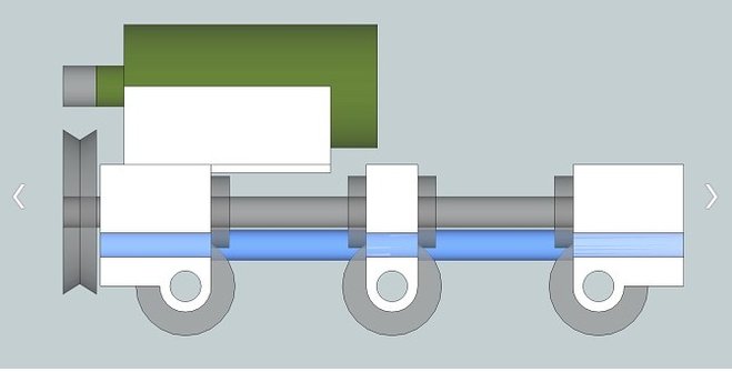

Beyer-Garrat a écrit:
Storm a écrit:Motorisation ancienne… faudrait virer le moteur pour le remplacer par un petit Mashima :maitre:
Il faut beaucoup plus gros, le petit Mashima chauffe beaucoup a cause des deux étages d'entrainement (j'ai fait l'essai) :maitre:
Globalement tu as raison motorisation d'origine trop ancienne et les roues coupe jambon touchent les semelles de fixation de la voie.
Connaitrais-tu un moteur assez puissant et pas trop gros? La mécanique Berliner consomme certes beaucoup d'énergie, mais elle peut encore représenter une base intéressante.
Messages: 8566

Messagepar Beyer-Garrat » 26 07 2013 à 17:22
mlm a apporter une réponse plus haut #B6 VOIR ICI en allongeant les axes de roues ce châssis étant configurable à volonté
Configurations:
- Axles: 2, 3 or 4
- Wheelbase: completely free to choose
- Gearing:
1:47 = 8mm motor, 5mm pulley, 6.5mm belt
1:50 = 6mm motor, 5mm pulley, 6.5mm belt
1:64 = 8mm motor, 7mm pulley, 7.5mm belt
1:68 = 6mm motor, 7mm pulley, 7.5mm belt
1:81 = 8mm motor, 9mm pulley, 10mm belt
1:87 = 6mm motor, 9mm pulley, 10mm belt
The chassis is designed to be used with parts form Nigel Lawton. You need:
- A motor. choose from the 6*10mm, 6*12mm or 8*16mm motor. All with pulley
- A pulley, see gearing
- A belt, see gearing
- Tenshodo motor bogie gears. 2 axles: 1 set. 3 or 4 axles: 2 sets
- Wheels
- 1.5mm to 2mm shaft adapter. One for every axle
- 1.5mm Shafts. You need 3!
- Electrical pickup kit
- Optional but highly recommended: 4*2*1.5mm ball bearings (not available at Nigel Lawton)
The parts are connected by 2 1.5mm shafts. The motor bracket is to be super-glued to the chassis, as is the motor to the bracket. The gears and pulleys should fixated to shafts and wheels with treadlock.
Messages: 24346

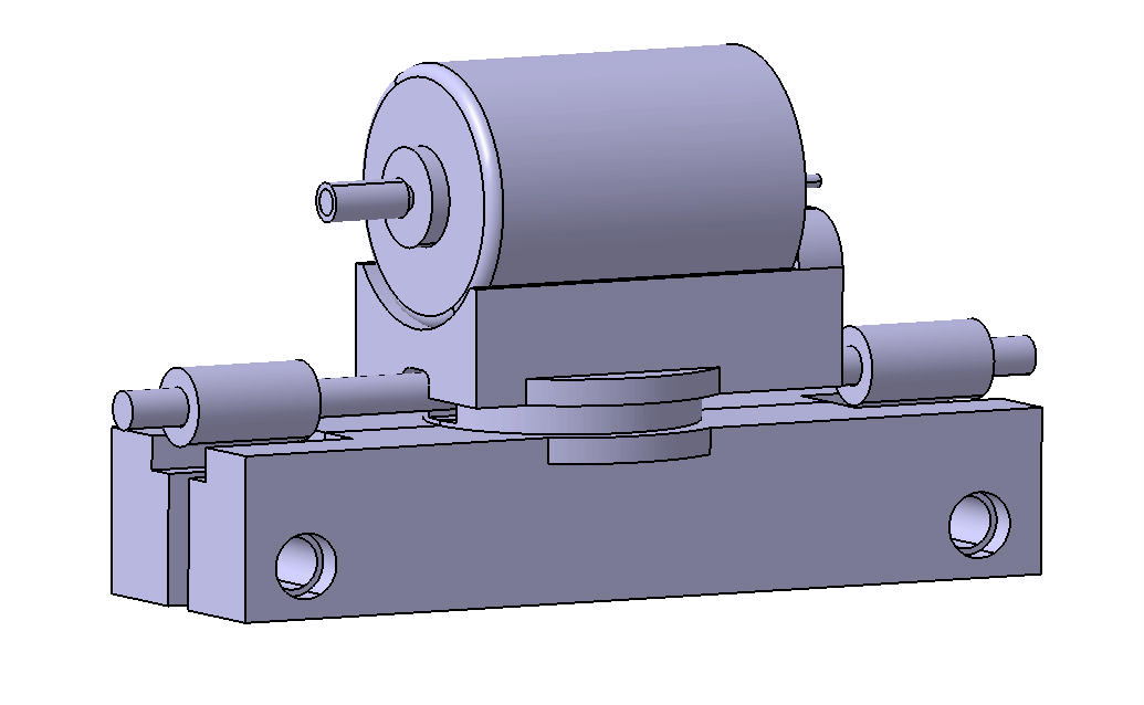

Re: Un petit projet Shapeways pour la communauté
Messagepar Storm » 26 07 2013 à 19:08
J'avais vu ce châssis modulable JP :maitre: Sûrement utilisable pour un diesel ou un autorail à essieux… Par contre, si je devais l'utiliser, je me passerais sûrement des axes metaliques pour fixer les modules en dur sur un châssis :B3 C'est une version homemade et simplifiée de BullAnt au final.
L'ébauche de bogie moteur que je montre plus haut est prévu pour un A150D par contre, je bute sur des roues de 7mm H4 :C6 Quelqu'un sait si Interfer les vend au détail :D3 Elles équipent les Billard de la marque… Il faudra reprendre un peu les boudins énormes mais sinon, ce que j'ai trouvé est trop petit :C6
Messagepar Storm » 26 07 2013 à 22:18
Peut être pas JP, en tous cas pas financièrement, c'est sur C7 :B3 Par contre, concevoir un bogie qui tient la route et n'avoir qu'à en commander un autre pour un autre engin est plus dans mes cordes que d'en faire 2 ou plus en laiton, la répétition des travaux manuels me saoule :C6
