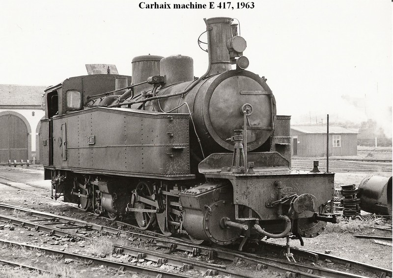

Ce qui caractérise ces Mallet Bretonnes ce sont les blocs cylindres notamment les basses pressions du truck avant que je me propose de réaliser :maitre:
Il est pour moi évident que sans un bloc cylindre conforme mon montage serait très loin de ressembler a l'original
C'est aussi une des raisons pour laquel mon choix s'est porté sur le choix du chassis Tillig

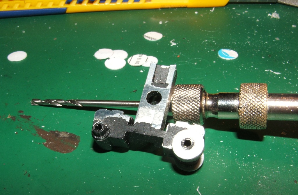

Sur le transkit de 030 Corpet, Géco indique qu'il faut réduire la taille des cylindres et fourni des plaques pour qu'ils ressemblent plus à ceux du proto… Il faut tout reprendre à la lime et habiller avec la photodecoupe D9 Une autre époque C7
Messages: 23971
Re: Construction d'une Mallet RB en Hom une réalité !
Messagepar Beyer-Garrat » 11 11 2010 à 00:02
Les reduires pour les augmenter ? ouhaou l'était chirurgien plastique Géco ? :rod_mdr2 :rod_mdr2
En fait nous allons les augmenter................les cylindres :H1 le bloc Tillig a l'avantage d'une petite taille et d'être métallique ce qui
simplifie les modifications et permet un ajustage beaucoup plus simple .Tous les reliefs sont ôtés et nous allons nous servir de la forme
des guides de tiges de piston pour augmenter le diamètre des cylindres,grâce a un emporte pièce et quelques chutes de cp :maitre:
