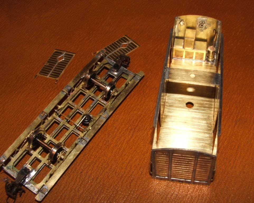

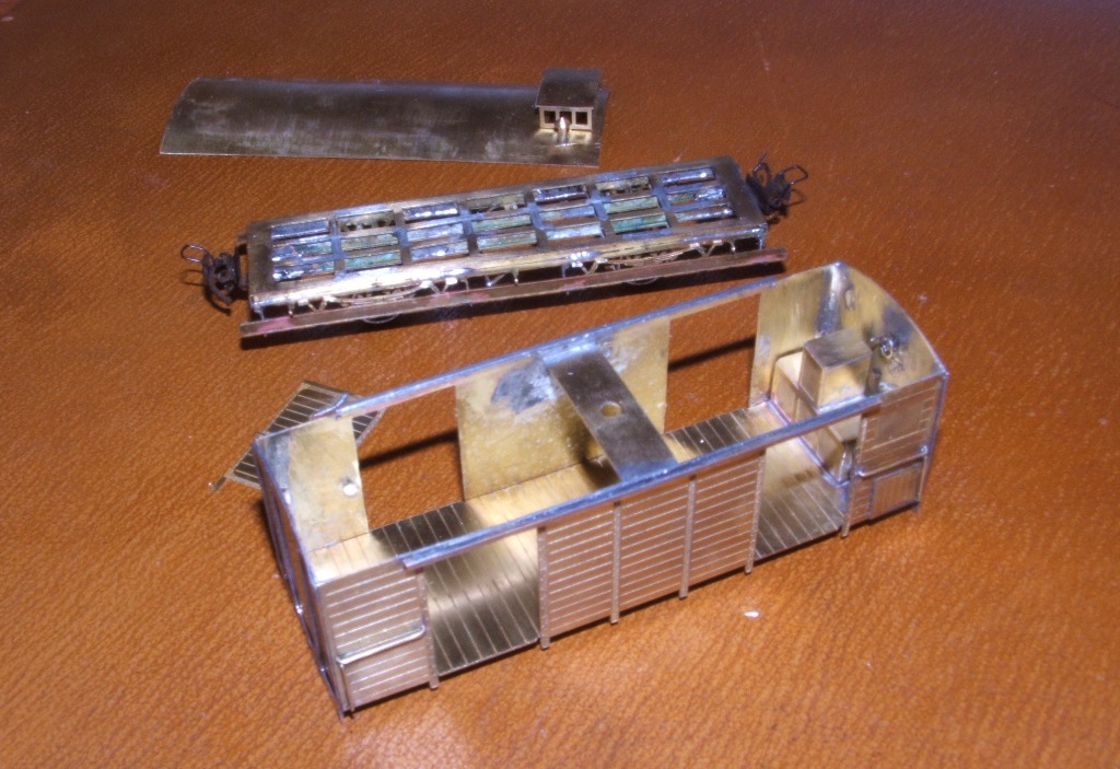

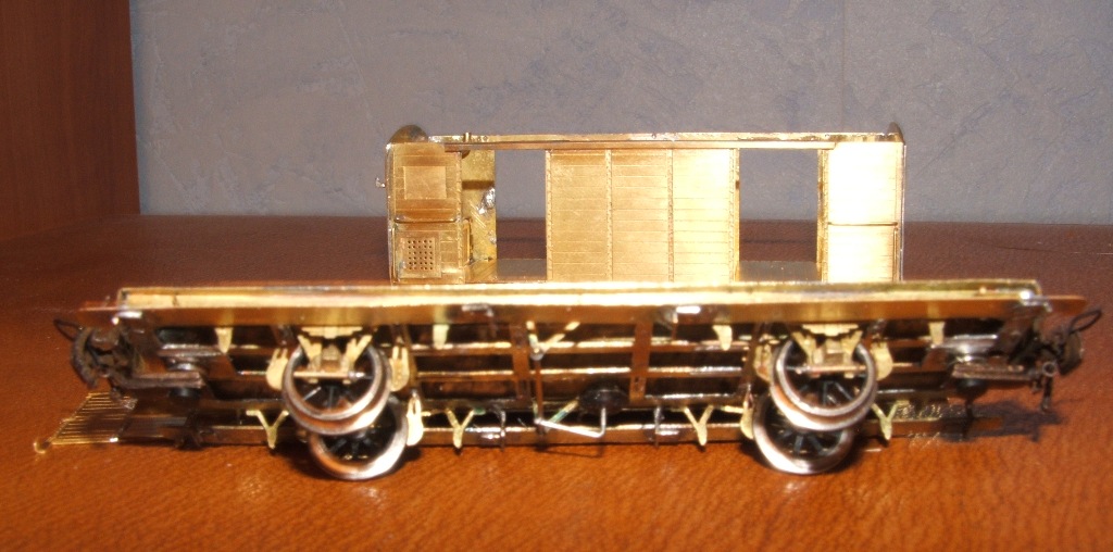

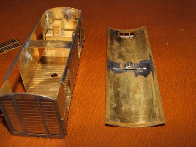

Voila terminé ! prêt pour la peinture par son propriétaire #B6

JP il y a t-il des infos concernant le gris à utiliser dans la notice?
J'ai une sableuse,crois-tu que ce soit valable d'en passer un petit coup avant l'apprêt?

Non pas d'info sur les teintes a utiliser mais au vu des photos et de l'état ou tu souhaite le représenter cela te laisse pas mal de latitude du gris moyen au gris trés clair délavé par les i,intempéries.
En y allant délicatement tu peux sabler le fourgon est décapé au diluant mais il reste toujours des endroits inaccessible.
Les portes ne sont pas montées pour la peinture elles sont prêtes il te reste juste le guide inférieur en fil laiton a installer ,le lanterneau n'est pas soudé pour les vitrages,les attelages sont juste maintenu par un petit cabochon en plastique enfilé a force ,ils sont brunis,juste un petit coup de pinceau sur le robinet d'air et la conduite .Le châssis et l'aménagement interieur pourront être collés après peinture.appelles moi pour la mise en place de l'aménagement il y a un sens . #B6 #B6 #B6 #B6
