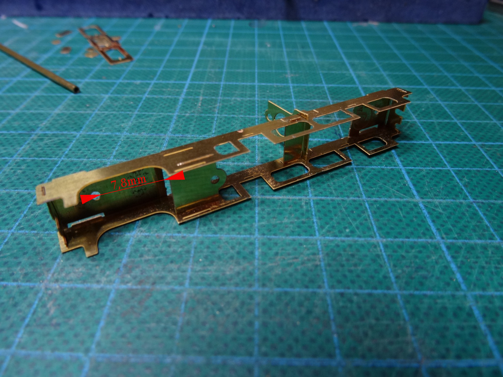

Oui Vincent, c'est pour ça que je veux voir comment c'est "foutu" à l'avant. Marcel peut peut-être reculer sa fixation pour laisser assez de place à un petit Zimo derrière la traverse avant #B5
Quant aux problème de proximité, avec les longerons ca se règle avec de l'adhésif de masquage là où il faut, pour les sabots de frein, c'est plus délicat mais pas insurmontable :B3
Messages: 23973
Re: Marcel Jolly Modélisme
Messagepar Marcel » 17 11 2015 à 20:45
Les dimensions que l'on m'a indiqué pour les plus petits décodeurs sont 14 x 9 x 2,7mm.
Donc ça ne passerait pas entre les longerons (8,9mm d'écartement). Par contre aucun problème dans la soute à Charbon, le lest fait environ 23 x 11 x 3mm.
Pour l'isolation électrique, ce serait impératif, je suis plus proche de 0,5mm entre roues et longerons, et 0,3 entre roues et corps du moteur ! 8^O
Entre l'écrou de serrage d'une roue, et la bielle d'accouplement, c'est ... 0,2mm. Mais peut être peut-on porter cette côte à 0,4 en ajoutant une rondelle (j'ai prévu du surnombre), mais, du coup on risque toucher la coulisse du piston (à voir...)

En fait Marcel, je reprends les longerons pour créer un berceau pour le décodeur qui se retrouve en transversal. Après, c'est juste pour voir si c'est possible et si on peut trouver un "arrangement" avant que tu ne sois en production :maitre: sinon, il ira dans la soute et je m'arrangerai pour rattraper le manque de lest à l'arrière :B3 Il ne faut surtout pas que ça retarde la sortie de cette bouillotte #B5

Marcel, il y a encore de plus petits décodeurs.
Les DCX74zD de chez Tran (CT Elektronik) font 9x7x2,6, les DCX76z font 6,9x6,1x1,7 et les DCX77z font 7,6x5x1,8mm.
Les 74 tiennent 1A, les 76 tiennent 0,8A et peuvent monter à 1,6A pendant un court laps de temps et les 77 tiennent 0,8A avec des pointes à 1,2A.
En H0m, j'ai digitalisé ma Corpet (châssis Tillig), ma type 5 (Zébuline avec le même châssis), ma 040 Geco et le nez-de-cochon Bemo avec des 74. Ca fait quasiment 10 ans qu'ils roulent.
J'ai aussi digitalisé des machines de Pélican en H0m avec ce dernier. Mais je ne me souviens plus des modèles.
Le 77, je ne le connais pas. Le 76 me sert en Z.
Le seul décodeur qui a claqué est un 76. J'ai zigouillé des composants en refermant une petite 030 en Z.

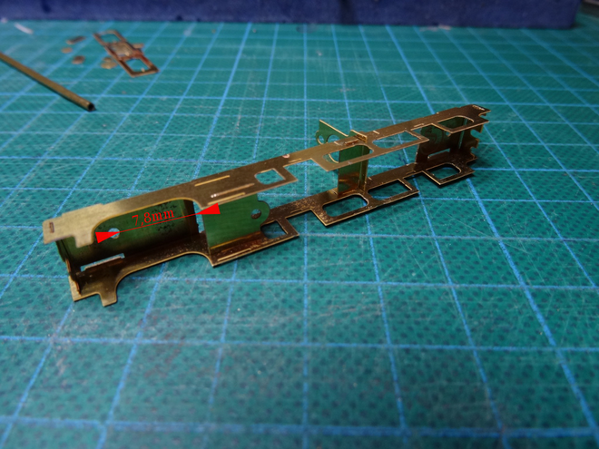

Storm a écrit:En fait Marcel, je reprends les longerons pour créer un berceau pour le décodeur qui se retrouve en transversal. Après, c'est juste pour voir si c'est possible et si on peut trouver un "arrangement" avant que tu ne sois en production :maitre: sinon, il ira dans la soute et je m'arrangerai pour rattraper le manque de lest à l'arrière :B3 Il ne faut surtout pas que ça retarde la sortie de cette bouillotte #B5
Voici une vue qui devrait répondre à ton attente :
NB : je ne peux pas avancer le perçage car la chaudière est en recul de l'avant de la machine.
D'après les indications de Zébu, cet emplacement est possible en collant le décodeur sous la traverse avant.
