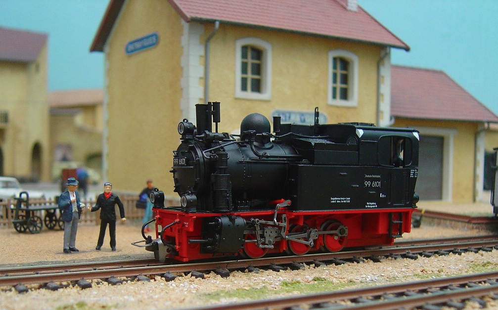

Tyrphon a écrit:(...) Même si on reste en Allemagne, je ne connais aucun autre type de machine allemande à voie métrique ou étroite qui ressemble à cette nouvelle 030T Tillig. C'est le Harz et seulement le Harz!
Ce qui; à mon avis, est plutôt une bonne idée pour une fabrication "industrielle/prête à rouler", que je devine autant orientée vers les amateurs de H0m que... ceux qui ne le sont pas encore. Les nombreux visiteurs et passionnés des chemins de fer du Harz, par exemple ! ;)
Je suppose que s'ils avaient lancé en Allemagne un sondage parmi les amateurs "hardcore" de H0m (dans le genre des débats qu'on voit parfois se développer ici...) les gens de chez Tillig chercheraient encore #A8 la machine consensuelle-qui-contente-tout-le-monde ! :mdr2:
Reste que les amateurs allemands de H0m sont gâtés avec cette bécane "prête à rouler" à 190-200 € environ, au standard de finition égal aux locomotives en H0 de même prix, accompagnée d'une gamme de matériel remorqué assorti et cohérent : Je les envie... :^)
Une dernière petite photo de l'engin (qui, à défait d'être consensuel, a une "gueule" d'enfer ! :mrgreen: ) pour la route :

C'est vrai qu'elle a quand même une gueule d'enfer cette machine, quelque chose m'intrique, sais tu pourquoi les coins supérieur de la cabine sont peints en blanc ?

Bonjour Pascal, ça m'a intrigué aussi ! :^) : comme pour l'époque reproduite cette locomotive était principalement affectée aux manoeuvres et à la traction de wagons VN sur trucks porteurs, je pense qu'il s'agit de marquages de sécurité destinés à améliorer sa visibilité par le personnel "au sol"...

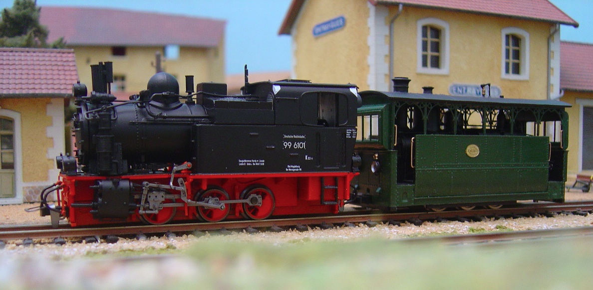

Absolument Tyrphon ;) , comme ça avait été dit sur un autre fil dès l'annonce de ce modèle Tillig... il y deux ans au moins. On peut même dire que ça a été dit et répété :idea: sur ce forum à chaque fois qu'il a été question de cette machine.
Et pour avoir ouvert la bête - avec précaution, car le démontage/remontage nécessite de la minutie - je confirme que le moteur et la transmission (qui occupent presque tout l'espace sous la volumineuse superstructure) ne permettent pas de coiffer le châssis (quand bien même on ferait l'impasse sur les roues trop petites et les entraxes trop grands...) par une superstructure au "gabarit français".
Storm a écrit:Peut-être une bicabine…
Mais non, tu es trop indulgent :H1 pour une fois. Voici pour s'en convaincre les gabarits comparés de la 99 6101 et de la bicabine SNCV "type 7" de Jocadis... (qui elle-même est déjà un "monstre" à côté de la 030T Sarthe de chez Aubertrain, comme tu l'as montré ailleurs sur le forum ;) ) :
Il faut se figurer que dans la 6101, le moteur est logé dans l'abri dont il affleure pratiquement le haut des portillons : il ne tiendrait pas (et de loin s'en faut !) sous la chaudière et les caisses à eau d'une bicabine.

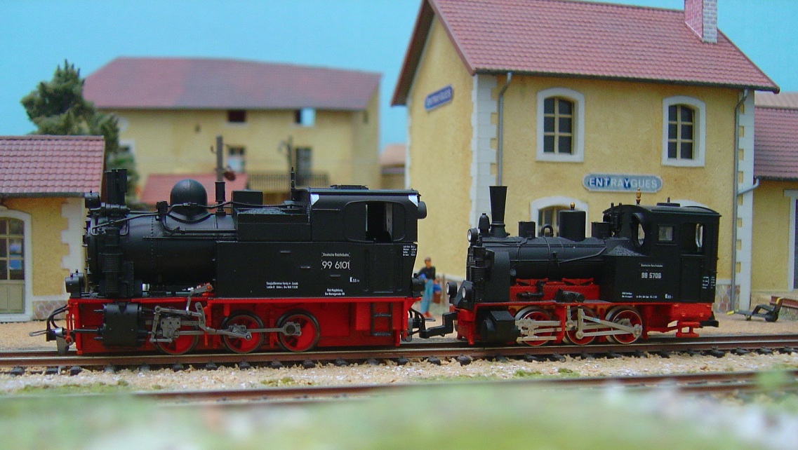

Et pour faire bonne mesure, une photo comparative avec la 030 "Spreewaldbahn" (anciennement Bemo-Zeuke, puis Zeuke, puis Tillig), dont le ganarit est plus proche d'une machine de "départemental" français. La photo (agrandissable) a surtout le mérite de montrer la différence fondamentale entre les deux productions, notamment au niveau de l'embiellage et du train de roulement : c'est là qu'on voit que la petite "Spreewald" (même avec l'embiellage légèrement amélioré sous l'ère Tillig) devait encore beaucoup aux conceptions techniques "BTTB" d'avant la réunification... :idea:
Ce serait bien si on pouvait arrêter de spéculer en vain sur l'utilisation du châssis pour une vapeur française à chaque fois qu'il est question de ces nouvelles BR 99 6101-02 Tillig... ;)
