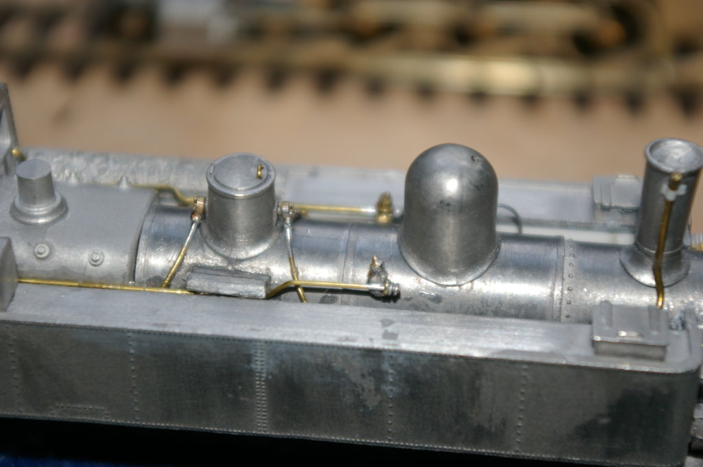

Juste pour le plaisir, voici quelques ajouts non prévu dans le kit :
côté abri :
Les volants sont de MecanicTrain, les autres pièces d'Apogée Vapeur.
Bon... le plus dur reste à faire : tout démonter et s'attaquer à la peinture... :^\

Messagepar locotram » 09 09 2010 à 01:38
Bonsoir !
Superbe réalisation, bravo !
Si je peux me permettre une petite critique :oups2: , le régulateur est monté à l'envers ! :162 c'est un détail évidement...
Il ne passe pas devant la porte du foyer, il est au dessus

Re: Construction 230T RB DJH
Messagepar pelican » 09 09 2010 à 08:31
les détails qui tuent !! :C3
bravo !!! E2 E2
et pour le régulateur, c'est vrai que c'est à l'envers !! ;)

Messagepar Marcel » 09 09 2010 à 09:59
Le régulateur est "brut de fonderie"... je n'ai pas osé massacrer le moulage DJH. :^s

Messagepar La Mouette » 09 09 2010 à 10:17
Voui sur la mienne aussi c'est moulé "à l'envers" ! :H2
Très beau boulot Marcel ! #B6

Messagepar Kazh du » 09 09 2010 à 12:03
C'est normal...les Anglais roulent à gauche et moulent à l'envers :rod_siflet
Une fois la cabine montée ce ne devrait plus être très visible. Sinon.....faut limer avec délicatesse :C6
A par ce détail qui n'est pas de ton fait, tes ajouts et le montage en général est de toute beauté #B6
