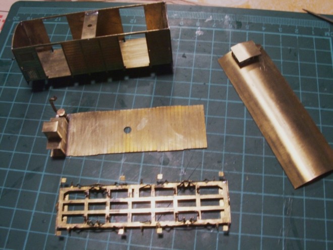

Bon la bête est quasiment monté reste les roues les mains montoires et quelques bricoles C7

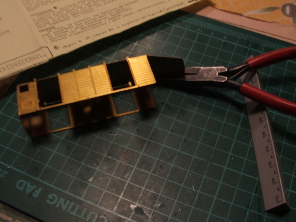

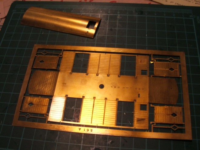

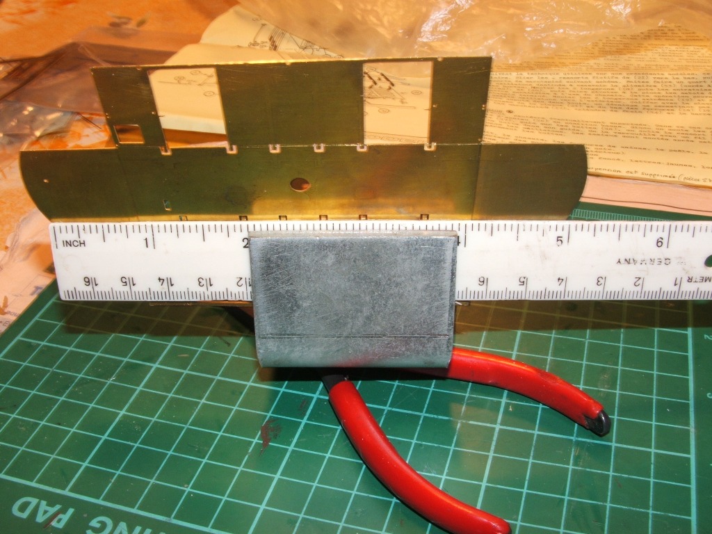

Le gros morceau a été le pliage de la caisse livrée d'une piéce :

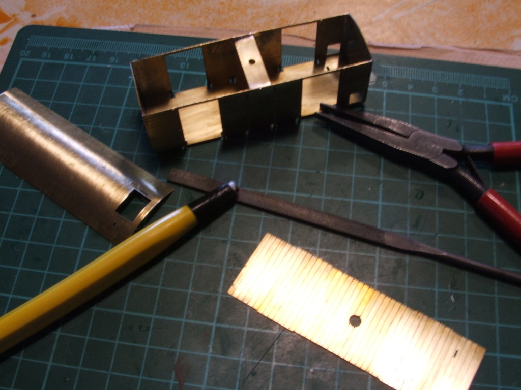

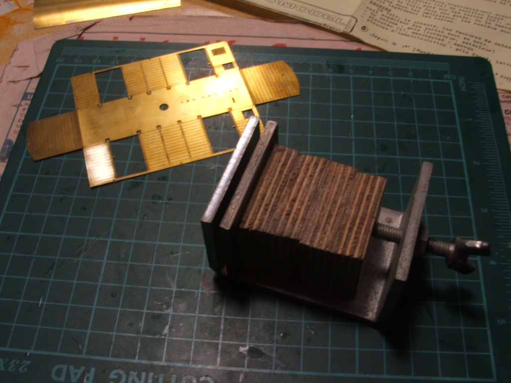

Une fois dégrappé les grands cotés devraient être plié a la pince dixit la notice #A8 j'ai préféré ressortir la presse de pliage que je j'avais réalisé pour les Corpets de Prof un U en acier (en fait les cales d'immobilisation du lave linge a la livraison) deux champs sont dressés pile poil a la lime de façon a avoir une arrête correcte pour le pliage,les cales en bois rattrape l'écart de serrage.
Pour l'occasion un réglet plastique permet le pliage de grande longueur ,le pliage est marqué au cutter auparavant ,le coté est ensuite plié délicatement avec une cale plastique suffisamment grande pour amener l'ensemble a 90°
Messages: 24349
Messagepar Beyer-Garrat » 13 12 2008 à 18:42
Les bouts qui possèdent déjà une ligne de pliage sont amenés a la pince le tout étant ensuite soudé.

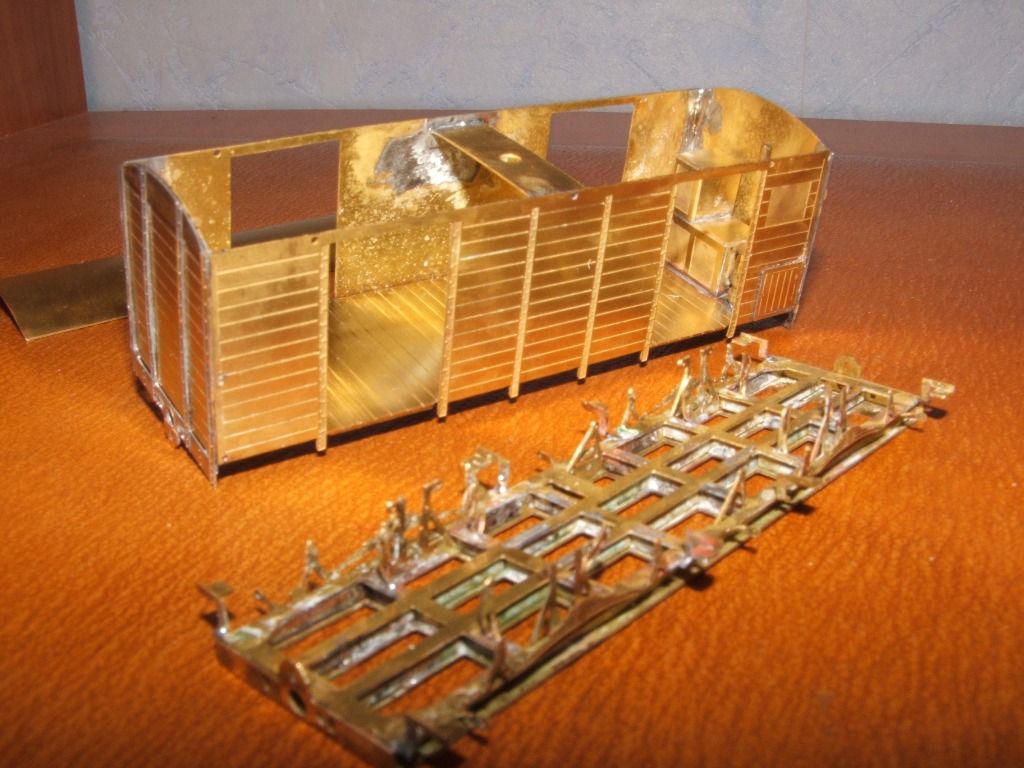

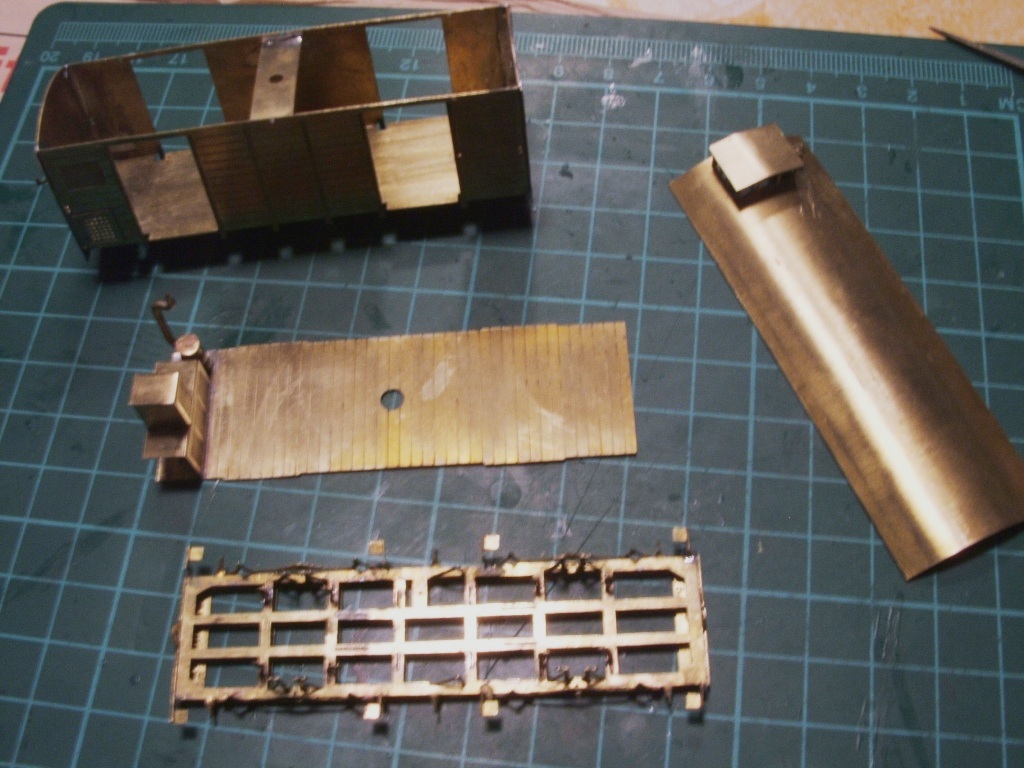

Avec l'entretoise qui sert a fixer le toit :
ensuite pas grand chose a ajouter question montage sinon qu'il vaut mieux tout souder pour augmenter la rigidité ,le châssis est typique Géco avec des traverses entretoisées une petite dentelle de laiton C7

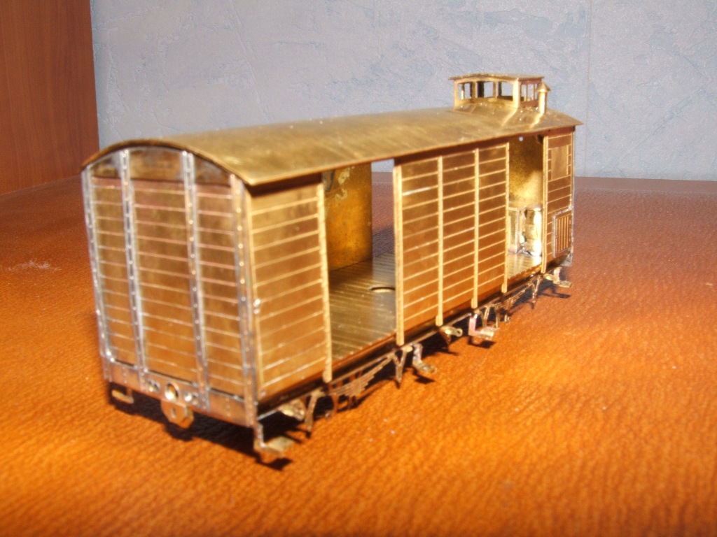

L'engin est très sympa avec le poêle ,la niche a chien et ses portes ajourées j'aime pour ma part beaucoup le lanterneau et la cheminée du poêle #B6
Le lanterneau n'est pas fixé pour permettre l'installation des vitres après peinture

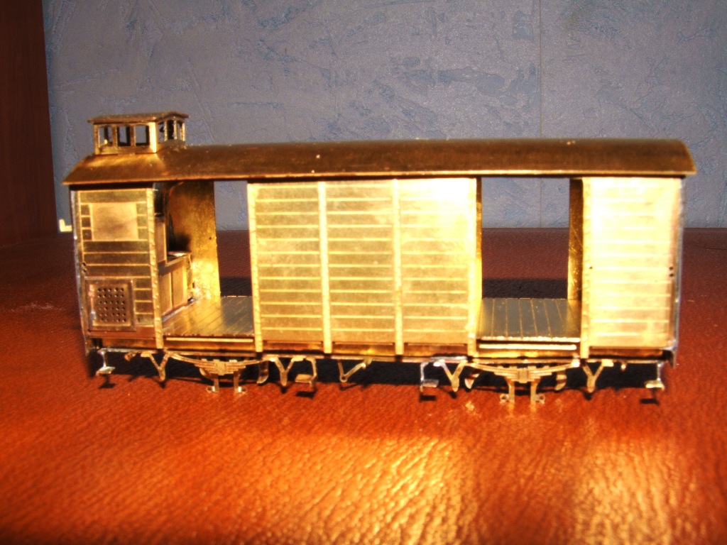

Messagepar Beyer-Garrat » 14 12 2008 à 11:07
Le châssis est quasiment terminé un certains nombre de zones d'ombres de la notice (bouts à retirer suite tirage défectueux ? fixation poumon de frein ) ont été résolu .
C'est de la véritable dentelle de laiton #B6 mais une fois achevé il a une sacré "gueule" avec ses longs marchepied et de la rigidité ,il faut utiliser de la soudure pour obtenir celle-ci la colle n'étant absolument pas conseillé sur ce modèle .
Seul regret que les suspensions fonctionnelles n'existe plus depuis 1985 D8 D8 D8 :H1 :H1 :H1 :H1

Quelques modifs du kit pour la fixation du toit la longueur de la vis (5mm) ne prenait pas en compte le galbe du toit,et grosse modif pour adapter les attelages standard Géco qui se trouvaient dans le kit .
