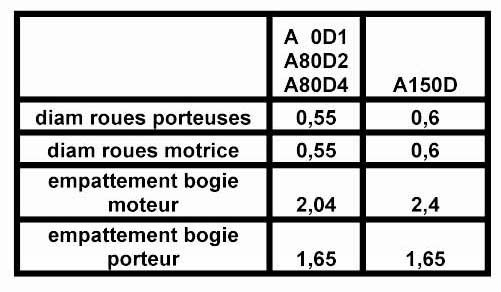

de metrique3D
Posté le : 09/03/2006 à 22:44 (Lu 45 fois)
Voilà pour les cractéristiques des billards :
et la version indre et loire du nez de cachon :
Cyril
