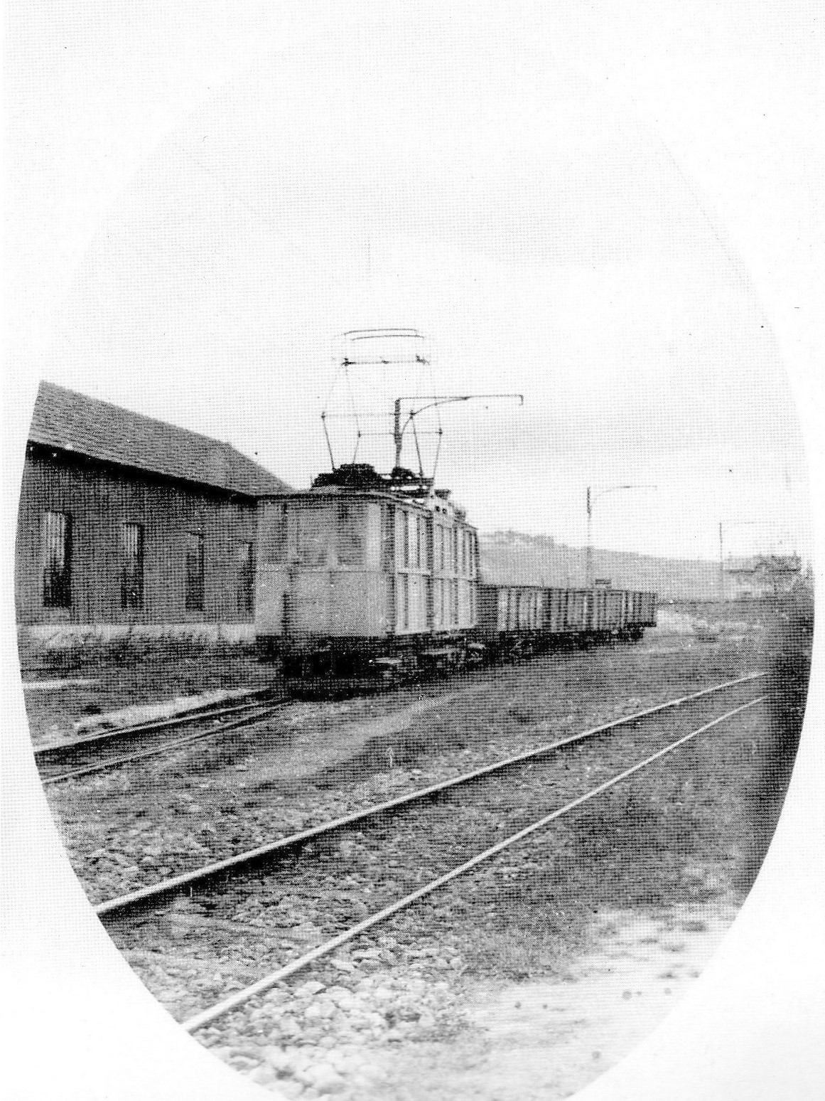

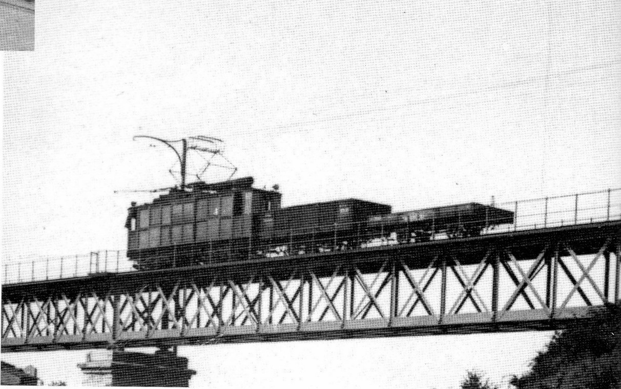

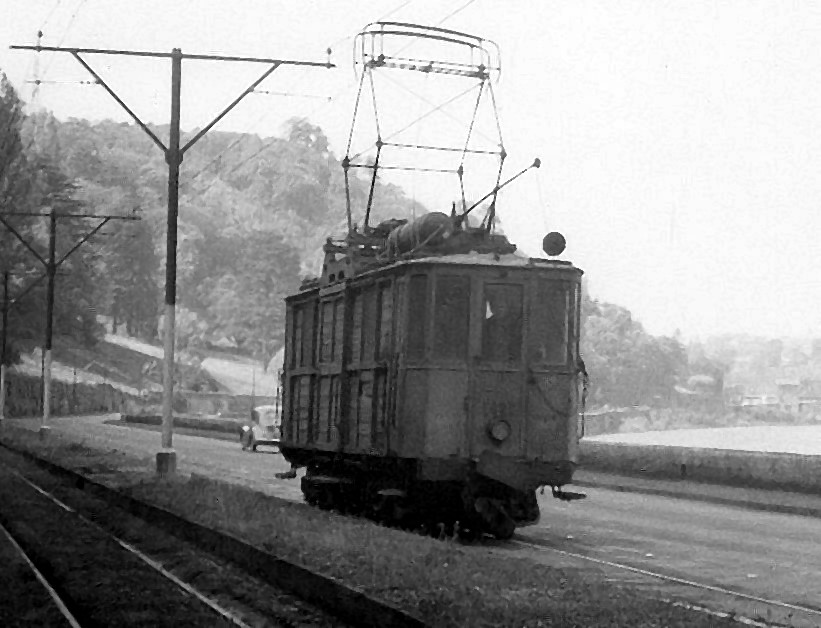

Il y avait bien 2 perches et un panto sur Lyon - Neuville mais seulement un panto sur Vaugneray ... Bien qu'une photo montre un Vaugneray avec 1 panto et 1 perche qui ne pouvait certainement pas être retournée en raison de la présence du panto ... Quelle était son utilisation dans ce cas ?????
Nous reparlerons de tout ceci sur un nouveau fil lorsque je décrirai le montage. :boss:
Est-ce la photo du premier message, avec le diagramme ? :D3
De quel coté est cette perche ? Si c'est cette photo, la perche serait orientée coté Vaugneray / ouest lyonnais, et pas coté St Just... :F9
Je n'ai pas d'infos sur l'utilisation des plaques tournantes au diamètre assez court (initialement prévues pour les locos à vapeur) par le matériel électrique ; ces tracteurs étaient à double cabine, je suppose, donc sans nécessité d'un retournement ?

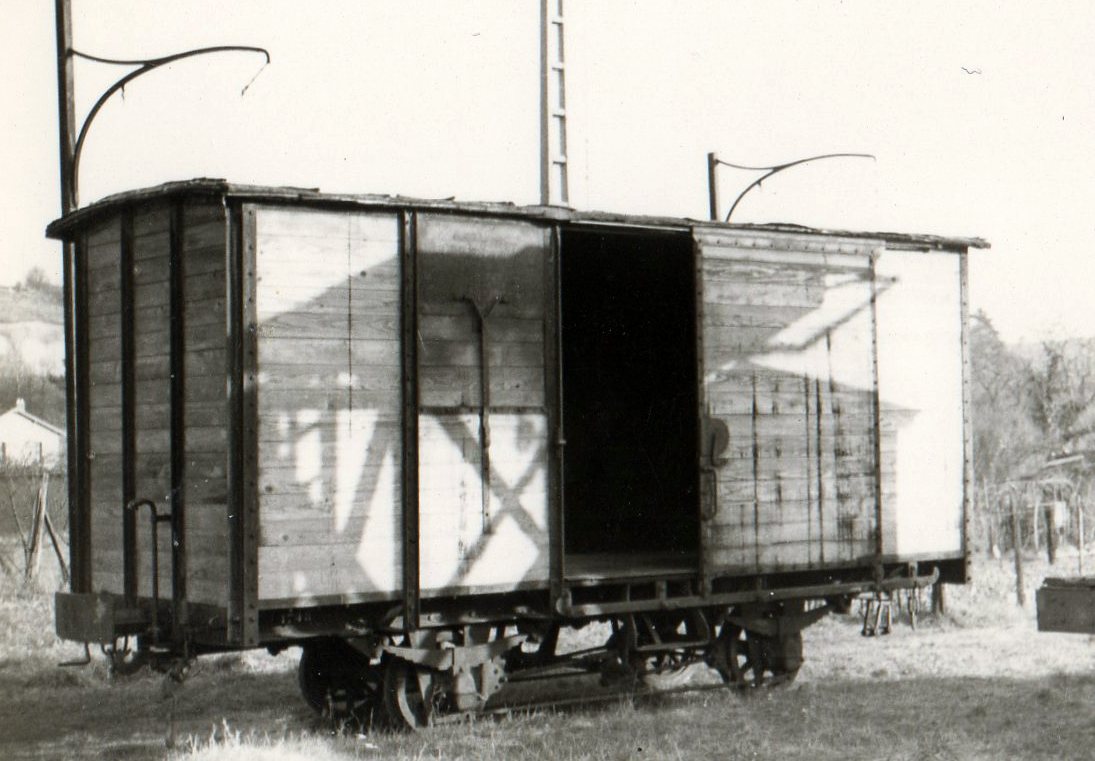

Tu as raison, dur dur de trouver des vues fiables ... Toutefois sur ces photos on peut discerner une perche a l'avant d'un "mornantais" et un seul panto sur un "vaugneray" .... Les toitures sont bien plus encombrées chez nous que chez les Belges, il y a du monde au balcon ! H6
Toutes vues extraites des trés intéressants ouvrages parus aux éditions du Cabri traitant du train bleu Lyon Neuville et de l'histoire des transports de l'ouest Lyonnais (le FOL).
Par contre le plan est valable quoique pas à l'échelle mais les cotes données sont fiables.

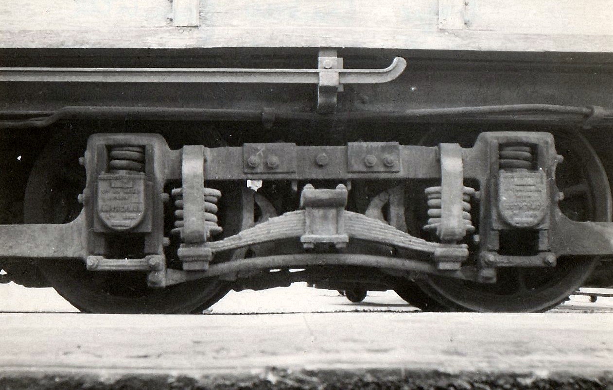

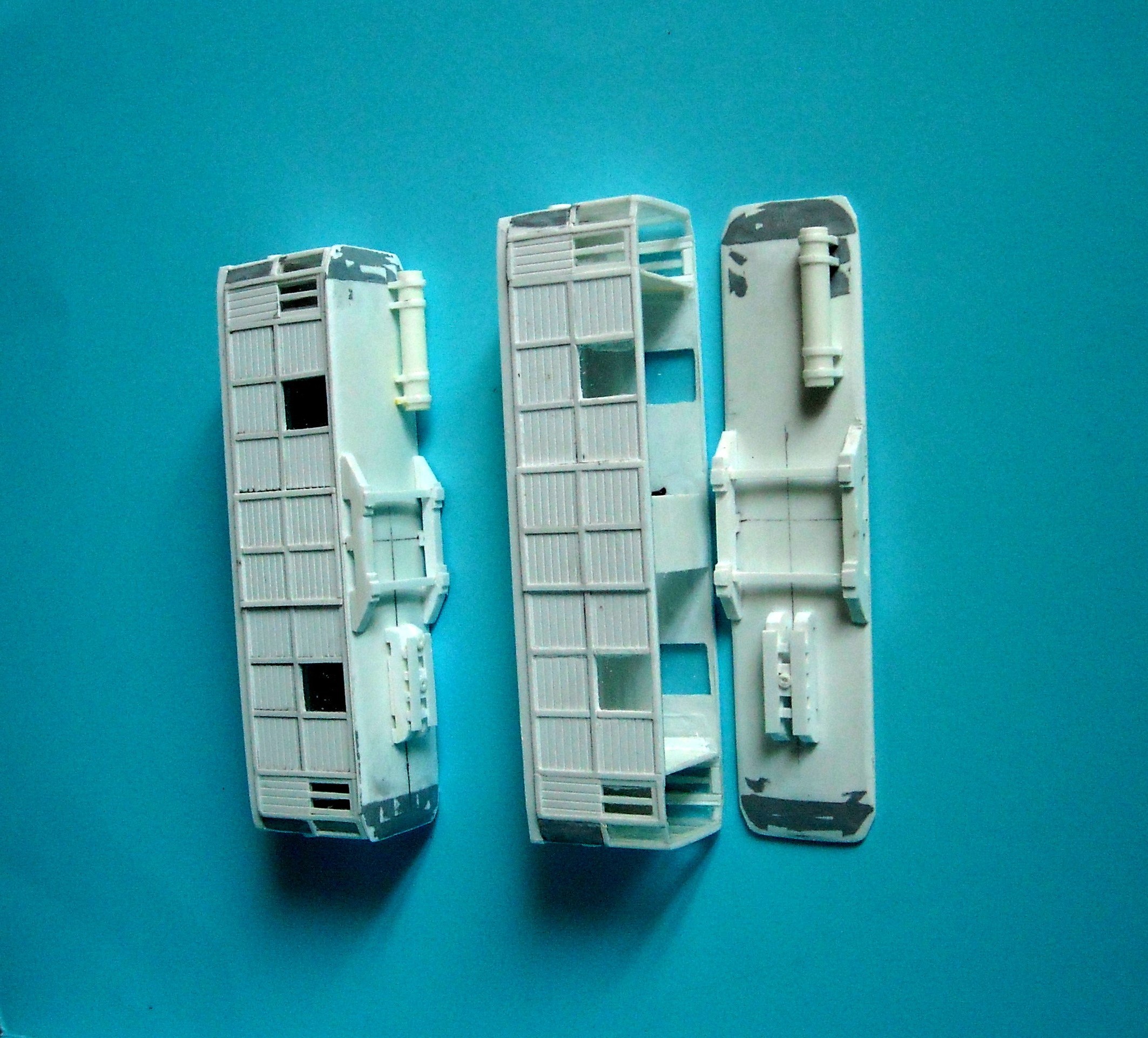

Ma plus récente trouvaille : un des bogies du tracteur, interessant !
Une reproduction des wagons serait aussi la bienvenue et là j'aurais peut-être quelque chose, nous en reparlerons le moment venu.

-3 étages de suspensions, c'est quelques choses!
Des moteurs en porte à faux, un très court entr'axe, j'aimerai bien connaître la puissance de ces véhicules?

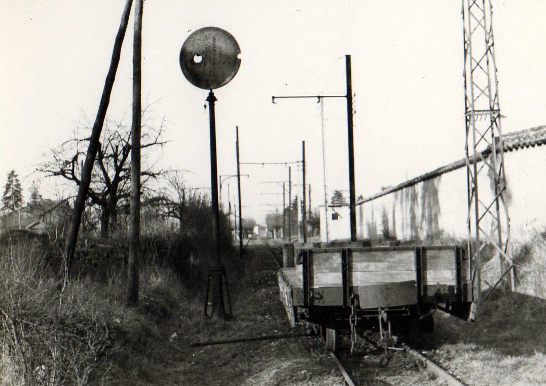

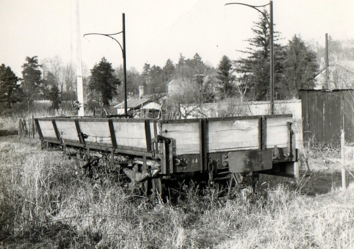

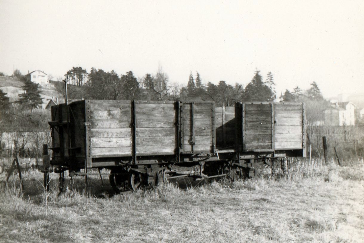

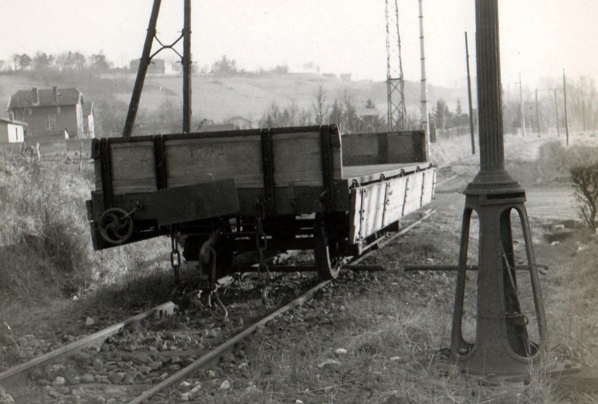

Tant pis, j'avance avec prudence aprés moult conversations téléphoniques avec des témoins oculaires d'époque .... Voici Les derniers clichés mais je n'irai pas plus loin pour l'instant car je suis sur le départ et la motorisation + accessoires et peinture seront pour le retour. Mais le plus dur est derrière moi. J'ouvrirai un nouveau fil pour décrire la conception et le montage.

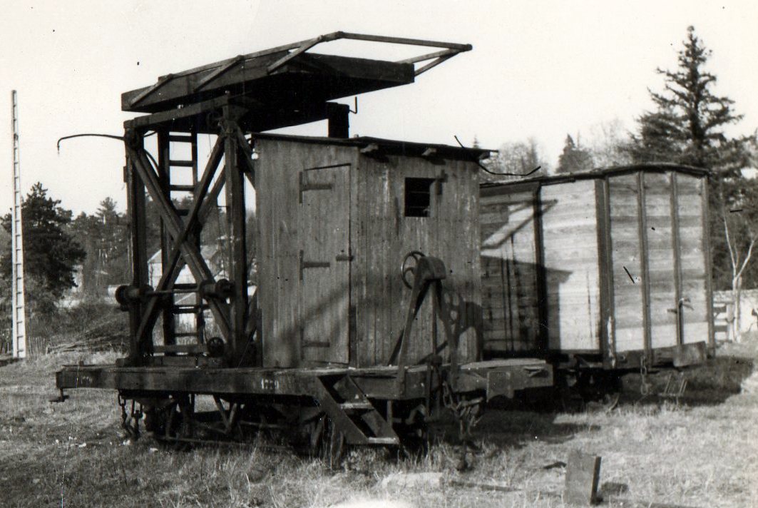

Par ailleurs, j'ai trouvé ce qu'il faudra faire pour atteler derrière, 4 ou 5 wagons, pas plus .... Les inscriptions sont illisibles, une idée ? Par contre on constate la présence d'une signalisation sommaire.

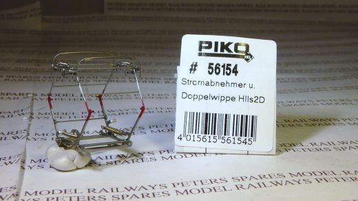

Ceci dit, est-ce que l'un d'entre vous pourrait m'indiquer un fournisseur auprés duquel je pourrai approvisionner 2 de ces pantographes un peu particuliers ? Merci d'avance.

Ceci pourrait être une base, en remplaçant la palette par un double-archet de construction personnelle.

Ah oui, merçi bien, Entretemps j'ai peut-être trouvé un truc super sur E Bay .... En tous les cas assez approchant. C'est regrettable car on ne distingue pas nettement le mode de fixation.

Il faudra dessouder la traverse pour la ressouder tout près de l'articulation. Il faudra en suite installer une croiX sur la partie supérieure: fil de cuivre fin à souder ou fil de nylon collé à la cyanolit.
